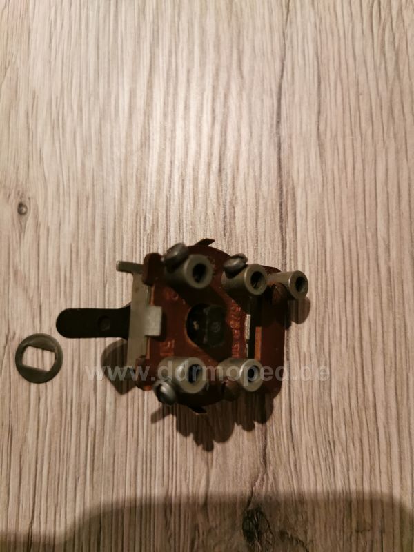

Andere Frage ich habe bei mir ein Zündschloss gefunden und bin der Meinung das das für den Sr2 ist aber das hat nur 5 pins und das an meinem Sr2E hat 6 pins worin liegt denn da nun der Unterschied.?
Grüße Alex

Dietzi70
  Geschrieben am: 11.10.2020, 09:16
Beiträge: 26
Mitgliedsnummer.: 4085
Mitglied seit: 28.12.2010
Ich grüß dich okey dann stell ich mir die frage für welche Simson der Zündlichtschalter ist.?

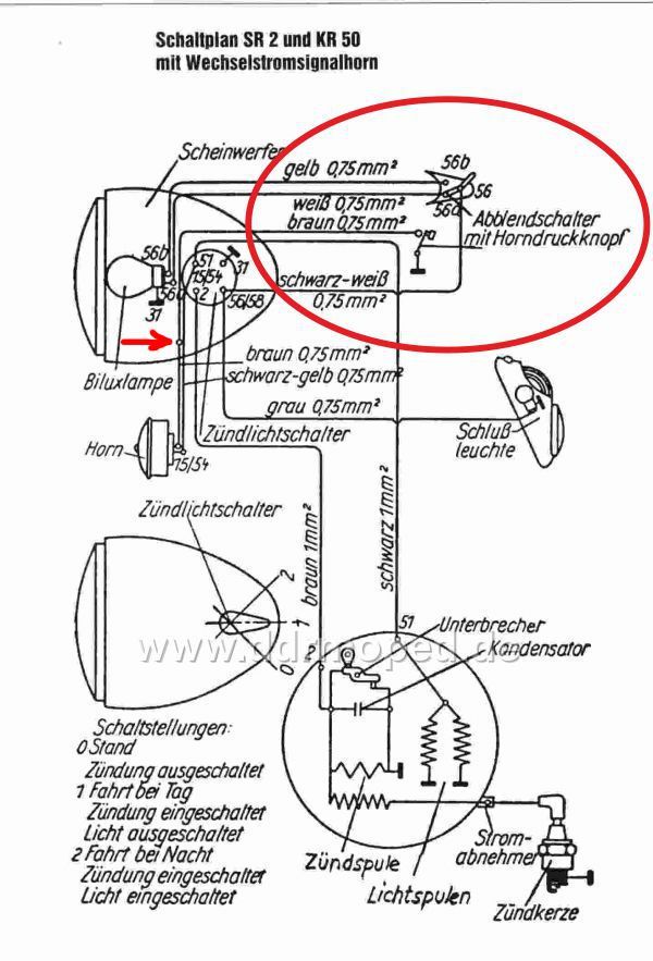

Doch Wolfgang, den mit 5 Anschlüssen gibt es auch. Die tauchen allerdings recht selten auf. Die 5. Klemmstelle wurde für die Verbindung Hupe/Lenkerschalter genutzt. Dafür entfiel die Klemmstelle in der Lampe. Ich vermute, diese Variante gab es kurz vor der Umstellung auf die Gleichstromhupe. hmm.gif
Wolfgang
Geschrieben am: 12.10.2020, 09:22
Beiträge: 2979
Mitgliedsnummer.: 195
Mitglied seit: 14.01.2006
dieser Anschluss-Punkt ist sogar im Schaltbild enthalten!
