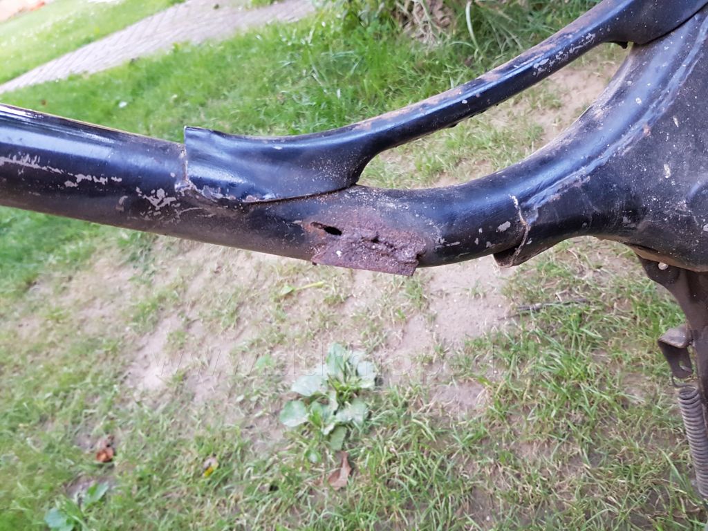

Ich habe heute auf der Suche nach Teilen für meine schwalbe noch diese 2 sr2 Rahmen gefunden ... leider haben beide Macken und ich kann nicht schweißen... jetzt die Frage mal in die runde ... macht es Sinn da noch Zeit zu investieren oder nicht?

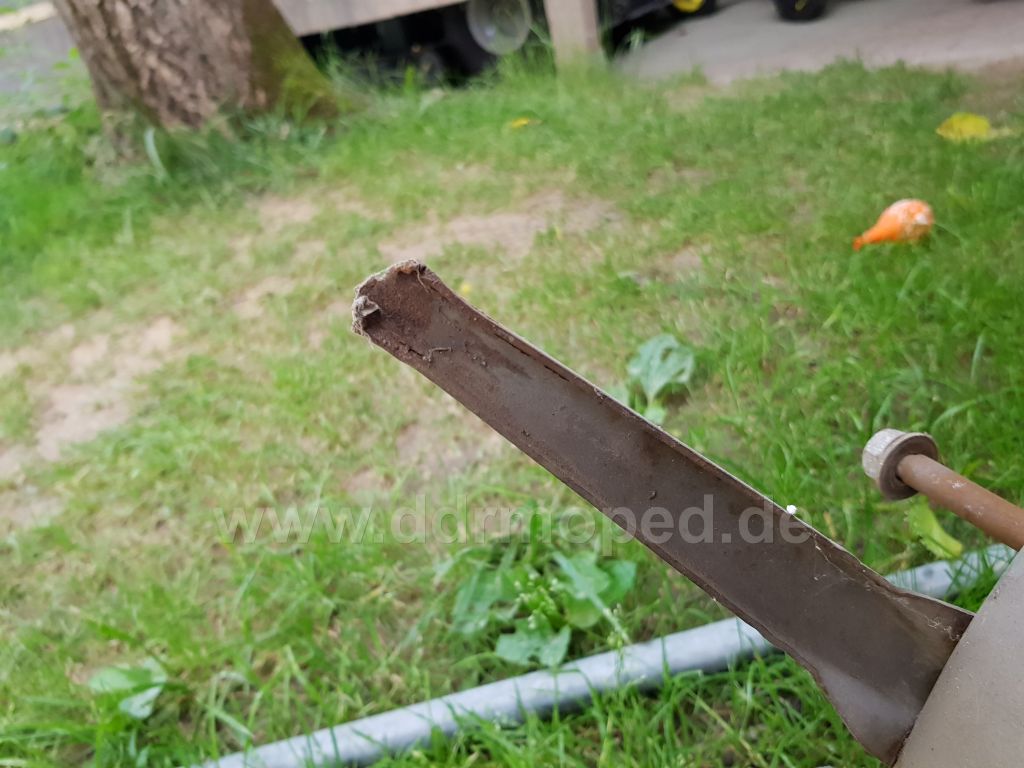

Beim 2. Rahmen ist die auspuffstrebe hinüber

Einen Auspuffhalter kann man bauen und erneuern.
Den Rahmen mit dem Riss im Trägerrohr worde ich nicht mehr verwenden.

Den schwarzen kannst Du wegschmeißen, vielleicht vorher noch Typenschild und FIN abflexen.
Den Beigen würde ich reparieren, ich habe neulich einen Starrahmen repariert, dieser hatte auch keine Auspuffstrebe mehr.

Wenn an dem Schwarzen noch die Auspuffstrebe gut ist dann umschweißen an den beigen. Und dann wie DDR Driver schon sagte.....
Ich persönlich würde den Schwarzen zwar schweißen (können). Aber deswegen eine Empfehlung dafür auszusprechen, davor werde ich mich hüten wink.gif

Vermutlich hat jemand die Haltebleche für die vordere Motoraufhängung abgeflext und dann noch versucht, den Spalt wieder zu schweißen. Mal davon abgesehen, dass die Haltebleche fehlen und an der korrekten Stelle ersetzt werden müssten, ist der Rahmen stark beschädigt und auch mit einem guten Schweißer nur schwer wieder herzustellen. Ich würde das Teil abschreiben und wenn erforderlich, einen Ersatzrahmen besorgen. Das ist vermutlich einfacher. Die Auspuffstrebe könnest Du ja vom dunkelblauen auf den beigen Rahmen übetragen, das sollte mit einem guten WIG-Schweißer möglich sein und nachher auch vernünftig aussehen.
Viel Erfolg!

Also für mich ist der schwarz. In der Motoraufnahme unten ist er noch original beige.
Und der Haltewinkel der Ständerfeder spricht für einen späten Essi oder einen Ersatzrahmen.
Mit einem ( originalen ) dunkelblauen hat das gar nichts zu tun.
Repariere am 2. Rahmen den Auspuffhalter, der Rest ist, wenn du FIN und Typenschild abmachst für die Tonne.

Sauber verschleifen, Loch bohren fertig. Auspuffschelle sitzt dann pasr cm weiter vorn. Sieht kein Mensch.

Danke erstmal für die vielen Antworten... mhm es tut mir in der Seele weh den eine sr Rahmen zu verschrotten aber ihr habt schon recht das lohnt sich scheinbar nicht mehr ... an das kürzen der strebe hatte ich noch gar nicht gedacht ... mhm ist vermutlich besser als neu anschweissen weil man da auf jeden fall die naht sehen würde... und schweißen kann ich leider auch nicht

Hallo,meiner Meinung sind beide Rahmen zu retten.Einer halt mit mehr Aufwand.mfg Andi cool.gif

...sehe ich auch so. Wers kann ......

Machbar ist zwar alles, aber Aufwand und Nutzen muss man sehen. SR2 ( E ) Rahmen gibts doch noch an jeder Ecke. Zudem wissen wir ja nicht, wie die Motoraufhängung unten und die Ständeraufnahme aussehen...
Und dann bräuchtest du im Idealfall noch einen schlechten Rahmen, von dem du die obere Motorhalterung entnehmen kannst...

Zudem weiß man nicht was da noch dran rum gebogen wurde. Nachher stimmt nämlich der Nachlauf nicht mehr. Da würde ich wenn ichs repariere, einen anderen Rahmen zum abgucken nehmen. Das würde ich mir aber nur als Erfahrener Schweißer mit den entsprechenden Pässen zutrauen. Wenn der Rahmen an der Stelle wieder bricht gehts ab in den Wald.

Der Rahmen ist nicht durchtrennt, da ist einfach nur ein Schlitz drin - oder zwei, auf der anderen Seite sieht es sicher genauso aus. Selbst wenn man dort gar nichts macht, würde der Rahmen an der Stelle nicht brechen.
Mit der Flex alles sauber machen, die zwei Schlitze zuschweißen und aus Blech die Motoraufhängung nachfertigen. Dauert vielleicht 1,5h.
Richtig ist allerdings auch: Man sieht nicht wie der Rahmen sonst aussieht und es gibt immer noch genug davon. Der Aufwand ist nicht sonderlich hoch aber lohnt sich wohl trotzdem nicht.
