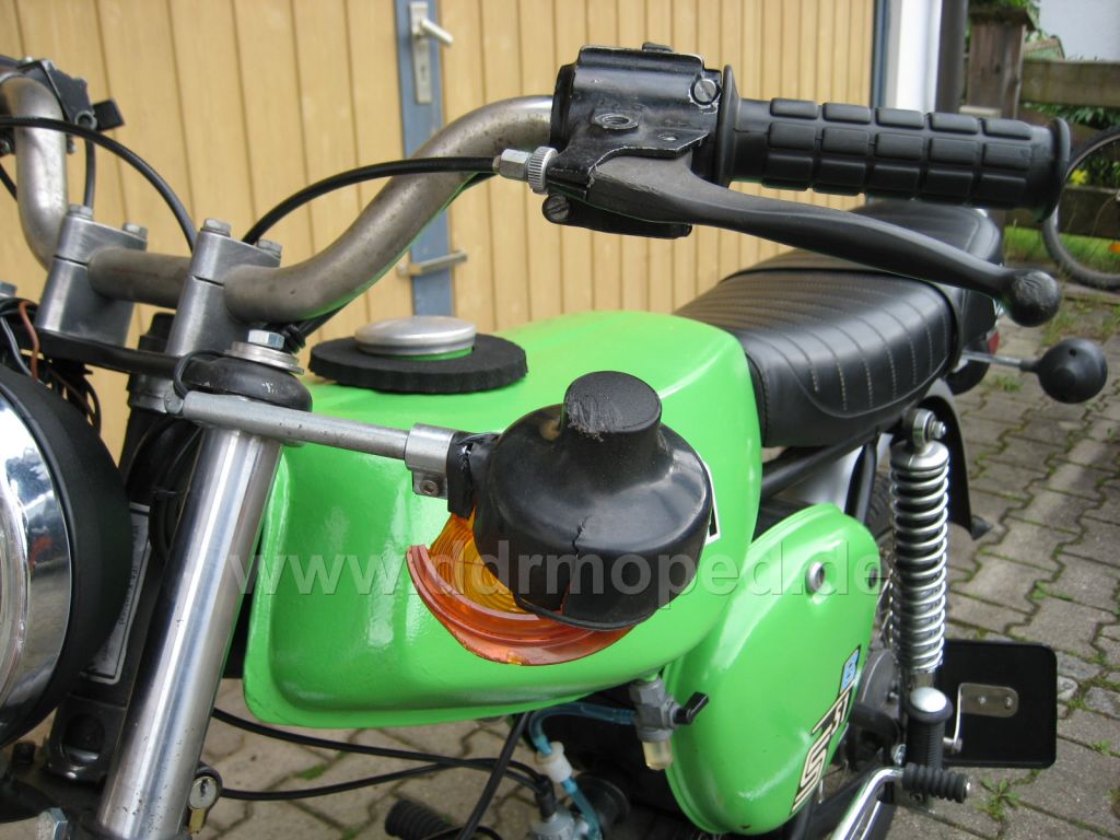

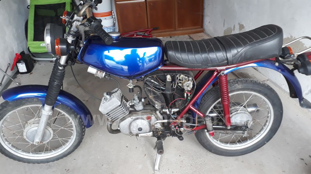

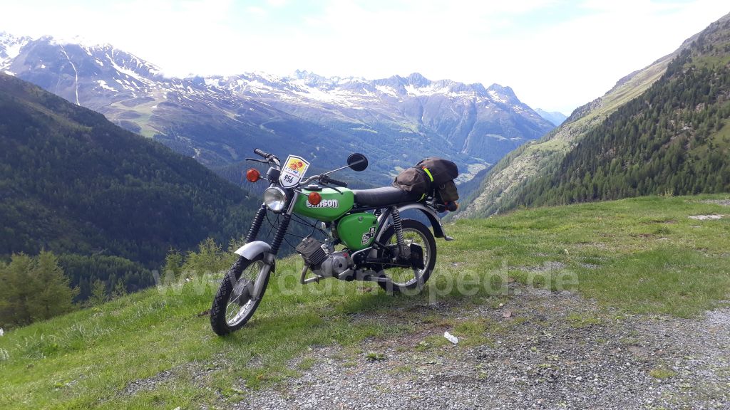

Die VorgeschichteBevor ich euch meine ganzen Sünden präsentiere, möchte ich euch das Moped im Fundzustand zeigen. So habe ich es Anfang Juni 2018 gekauft. Zu dieser Zeit suchte ich schon lange nach einer S51, welche ich nach meinem Abi herrichten wollte, um die Zeit bis zum Studienbeginn zu überbrücken. Der Verkäufer hatte KBA Papiere, darauf legte ich damals aus Angst vor Reimporten Wert, da ich mir als Neuling nicht zutraute echte und falsche DDR-Papiere zu erkennen. Wie sich in diesem Thema hier rausstellte ist es doch ein Reimport aus der ehemaligen ČSSR. Das Moped war in einem wirklich desolaten Zustand. Hier ein paar Highlights: - Reifen steinalt, Felgen hatten Schlag, Speichen waren teilweise gebrochen. - Motor hatte gigantische Spiel an der Kurbelwelle, Kickstarter war festgeschweißt, Krümmergewinde de facto nicht mehr vorhanden, der Auspuff extremst verdellt. - Zündfunke kam natürlich nicht, fast kein Teil der Elektrik passte zu dem anderen, die Verkabelung war einfach nur irre. - Die Telegabel erinnerte mich an das verostete Trampolin meiner Kindertage, der Obergurt war verbogen und Schweißnähte gerissen, das Schutzblech gekürzt, das Sitzbankblech war so dermaßen schlecht nachgeschweisst, das ich vergaß es zu fotografieren. - Die Seitendeckel waren so dick mit Spachtelmasse ausgebessert, dass keine Wirbel mehr zu erkennen waren. Aber man muss auch sagen, dass die Spachtelarbeiten gar nicht so schlecht ausgeführt wurden. - […] Genau das richtige für mich also, um eine sinnvolle Beschäftigung zu finden. Damals habe ich natürlich nicht auf Details geachtet, oder viel Wert auf einen originalen Farbton gelegt. Das einzige was mich interessierte war, dass es in einen für mich aufarbeitungsfähigen Zustand war, relativ komplett, günstig und KBA-Papiere hatte. Alles andere war für mich damals unwichtig, ich wollte einfach fahren und meine erste Simson herrichten.

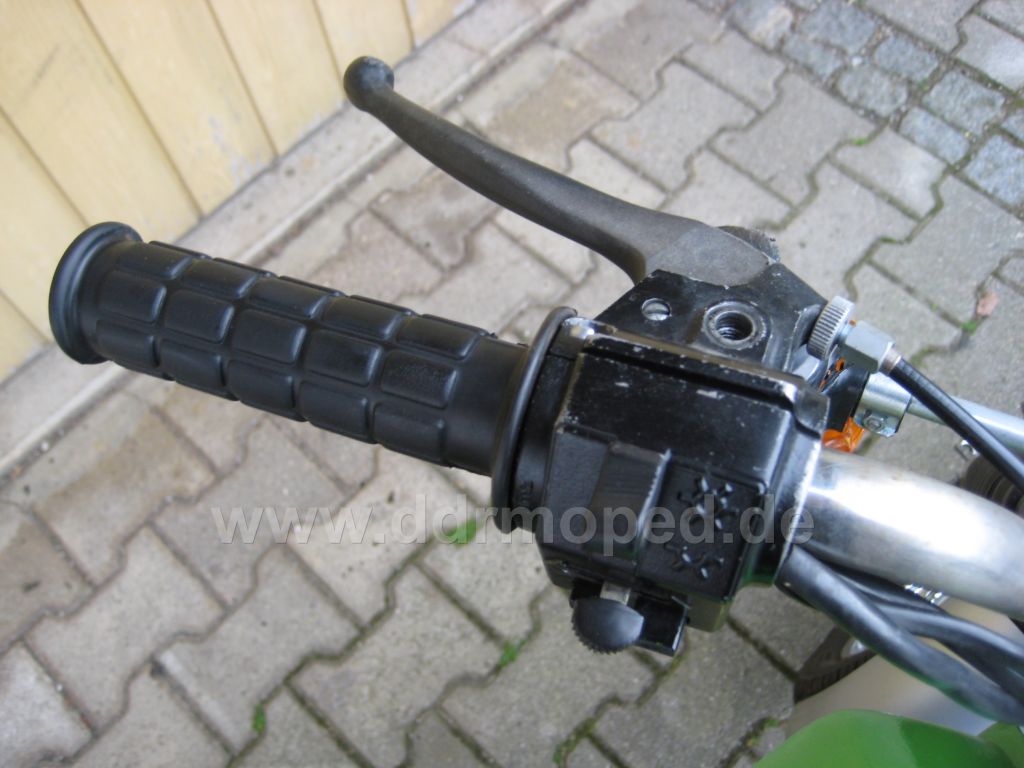

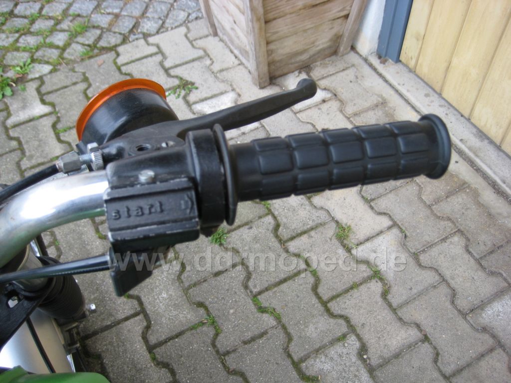

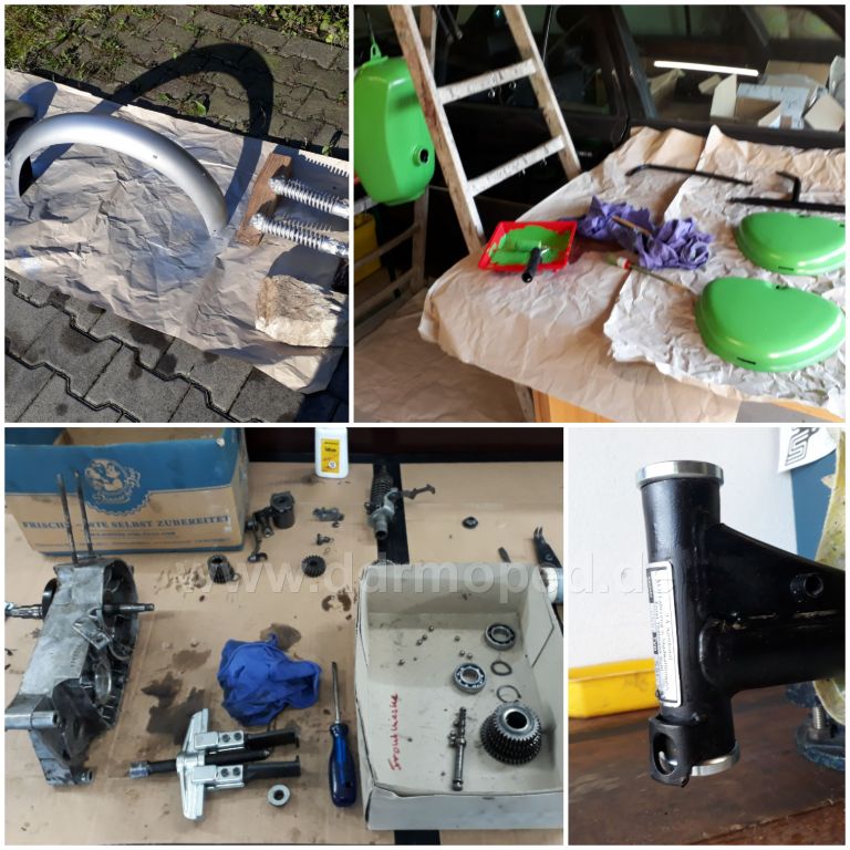

Rechts das gleiche Bild… Das „start“ müsste richtig sein. Das Symbol kam nach meinen recherchen erst Ende der 80er. Aber genau weiss ich das leider nicht. Auch nach langer Suche, habe ich leider keine passende Antwort darauf gefunden. Gehört das „start“ auch weiß bzw. angeschliffen? Bei den Griffgummis war ja wie hier geschrieben wurde bis Ende 1985 die alte Form verbaut. Das muss ich natürlich ändern. Dazu dann auch die Fußrastengummis, oder?
