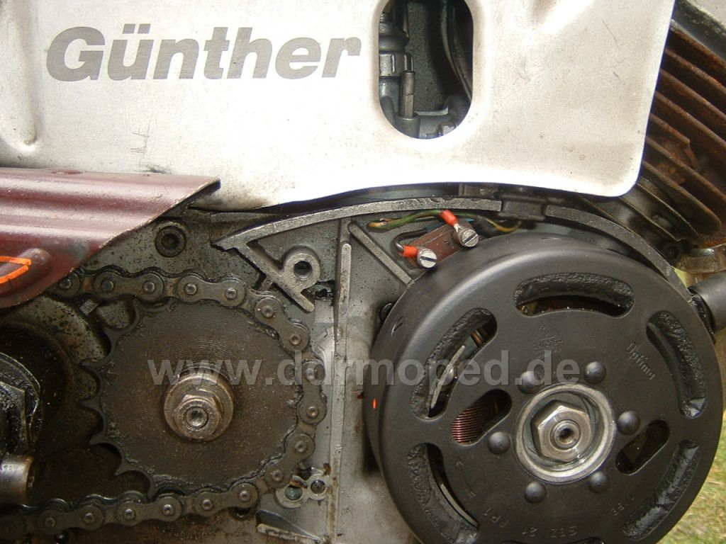

Hallo Forum,
mich würde mal interesieren ob bei einem SR2e auch ein 17ner Ritzel oder die Ritzel überhaupt von einem s51 passen _uhm.gif
Mfg Nils

Nöö, passt leider nicht.
Das Problem ist die Wellenaufnahme. Beim S50/51 ist nur ein "Loch" und bei den Ritzeln für Essi und KR50 ein Kegelsitz.
Du mußt wohl oder übel ein für den Motor Originales verwenden... rolleyes.gif

Ab Werk wurde am SR 2 ein 15er Ritzel verbaut. 17er wurden bei KR 50 und Spatz verbaut. Diese passen natürlich auch beim SR 2 und 16er Ritzel gibts auch.
Mit einem 18e Ritzel wird auch die Länge der Antriebskette nicht mehr reichen, da müssen dann Glieder eingesetzt werden.

Was soll das bringen ??? Deine Motorleistung reicht absolut nicht aus, um mit solch einem Sekundärtrieb noch ne vernünftige Beschleunigung hinzukriegen.

Hallo Freunde,
nachdem ich mich nun in der userecke vorgestellt hatte, möchte ich das erste Mal meinen Senf dazu geben: 18er Ritzel habe ich aufgelegt. Ich war mit dem Ding letztes Jahr mit den Berlinern beim Könich. Das Spaltmaß war allerdings jenseits von 1.2mm, es gab ergo keine repräsentativen Ergebnisse. Kommt etwas schwach aus der Hüfte, richtig Arbeit für die Kupplung, deshalb habe ich mir die vier Lamellen eingebaut. Ich bin jetzt mit dem 18er Ritzel und neuer Zylindergarnitur mit 50km/h unterwegs.

Einige Erfahrungswerte (vor Allem für die jugendliche Belegschaft):
Ritzel gibt/gab es vorne von 13-18 Zähne. Das Hintere blieb unverändert bei 34 Zähne. Ausnahmen gab es auch da!
Man kann also mit dem vorderen Ritzel einfach das Untersetzungsverhältnis ändern. Ich will Euch nicht mit einfachen Mathematikaufgaben langweilen, aber man kann alles ausrechnen.
Standard waren 15 Zähne vorn, 34 hinten. Darauf basiert die Angabe in der BA.
Geht man vorne mit der Zähnezahl runter, bekommt man mehr Drehmoment und den Bergsteiger. Im platten Land geht man mit der Zähnezahl hoch, denn das Drehmoment braucht man nur einmal: beim Anfahren.
Dann kommt noch das Fahrergewicht. Ausgegangen ist man von ca. 100kg Lebendgewicht laugh.gif des Fahrers inkl. Gepäck.
Ich selbst wiege nackig auf der Körperfettwaage 78,45 Kg laugh.gif und komme mit einem 15er Ritzel gut über 12%ige Anstiege. Mit einem 17er wirds schwieriger, besonders bei längeren Steigungen. Das hat wieder mit der Leistungscharakteristik/Wärme des Motors zu tun.
18 Zähne, Thorsten-Günther-Blanik sind für Dich als nicht "top-model-konform" einer zuviel! laugh.gif
Der eben gerade aus dem Steinbruch entlassene spacke 18-jährige mit 35 Kilo Lebendgewicht im norddeutschen Land kann ein 17er gerne probieren. Das geht.
Endgeschwindigkeitsgewinn: 4,735 km/h laugh.gif
