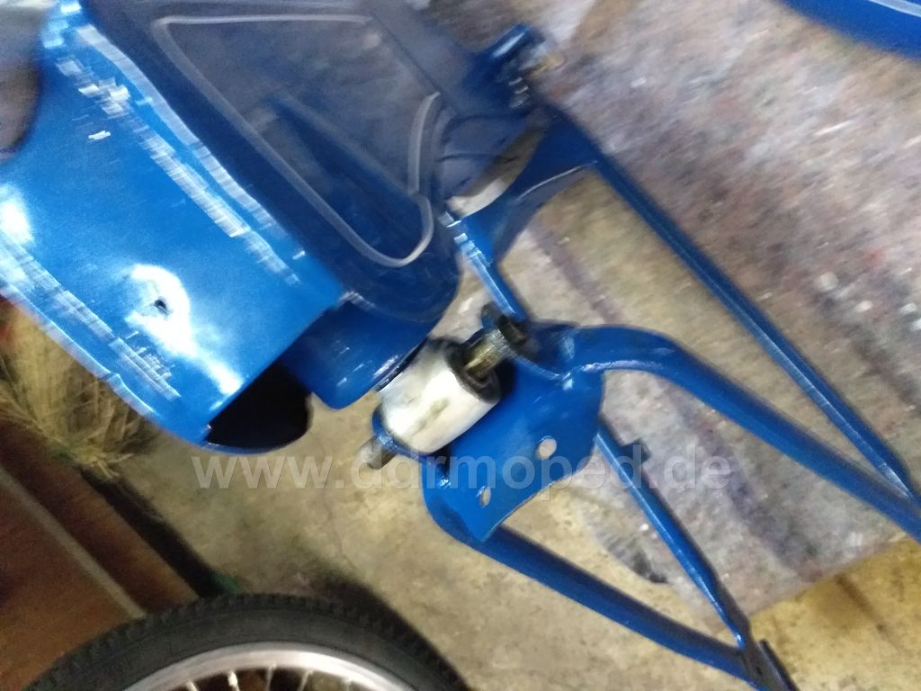

Langsam wird der "Essi" wieder. Ich hab das SR2E nur in Einzelteilen bekommen und vorher nie eins gehabt. Nun erhebt sich die Frage was fehlt???
Sind es nur Distanzbuchsen(-Scheiben) oder fehlt ein Rahmenkleinteil?.Ein Foto liegt bei.
Wie genau heißt das Fehlteil genau, das ist ja bei der Suche nach Teilen auch manchmal wichtig.
mit GRüßen Siegward

Hallo.
Da fehlen rechts und links neben der Feder jeweils ein Aludistanzstück.
Foto habe ich leider aktuell kein Passendes zur Hand.
Mfg Andi

Dqnke Andi, werde versuchen soetwas zu bekommen.
mit Grüßen
Siegward

QUOTE (Andi0105 @ 19.05.2020, 18:24)
Hallo.
Mfg Andi
Die Distanzstücken sind aus Stahl nicht aus Alu.
Ich hätte noch zwei Neue aus DDR Bestand liegen.
Bei Interesse einfach per PN melden.
