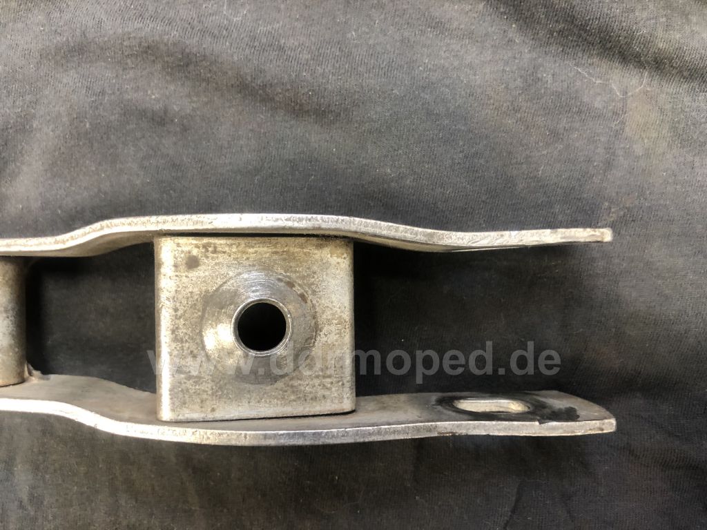

Moin zusammen ich bin neu im Forum und das ist meine erste Frage...
Ich restauriere die Simson SR2e BJ 1961 die ich von meinem Opi erhalten habe.
Nun war dort eine, farblich und wohl auch technisch nicht passende, Gabel eingebaut.
Ich habe nun im Netz eine farblich passende Gabel gefunden. Diese hat aber oben eine 'haken' der wohl als Gabelanschlag dient (?). Diese passt nun nicht ganz in den Rahmen...
Frag an euch. ist das die passende Gabel und wenn ja muss ich diesen Haken etwas zurück biegen?
danke euch
André
Herzliche Grüße aus Hamburg
André
Geschrieben am: 12.05.2020, 05:16
Ob die Gabel richtig ist, kommt auf die Rahmennummer an.
Ich gehe aber davon aus, dass du einen "späten" 61er hast. Dann würde die Gabel passen.
Die Nase an der Gabel ist der Lenkanschlag. Die musst du ggf. so nachrichten, dass diese an den jeweiligen Endpositionen am Rahmen anschlägt.

Steckt die Gabel auf dem Foto nicht verkehrt herum drin? Die Nase an der Gabel muss doch bestimmt nach hinten.

Nee, die Nase ist schon richtig nach vorn.

Ihr Lieben, das ist echt stark und lieb von euch allen - so schnell kompetente Antworten - Danke!!
Ich habe gestern, wer kennt sie nicht diese schlaflosen aber gedankenvollen Nächte, die einen "zwingen" nochmal schnell in die Garage zu gehen... dann auch entdeckt, warum die Gabel nicht so richtig passte....
Ich hatte schlicht vergessen die untere Lagerschale einzusetzen..... Ja ja ein Wessi der an seiner Simson bastelt...
danke an euch alle

chrumi
Geschrieben am: 12.05.2020, 10:40
Beiträge: 763
Mitgliedsnummer.: 2218
Mitglied seit: 12.05.2009
QUOTE (Wolfgang @ 12.05.2020, 10:44)
Ach ja stimmt, die Hupe sitzt noch davor deswegen sieht man die Nase nicht. rolleyes.gif

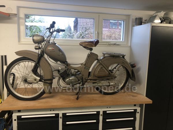

So ihr Lieben, ich habe einen Tipp von Otto bekommen doch lieber einen Aufbauthreat zu starten, als in diversen Themen meine Fragen zu platzieren - Danke für den Tipp. Ich möchte mich schon jetzt für die Unterstützung beim Aufbau meiner SR2E bedanken. Ich hänge an diesem Moped. Es gehörte meinem Opi und immer wenn wir zu Besuch waren durfte ich damit fahren. (Foto anbei). nun steht die SR2E schon seit Jahren bei uns und warte wieder gefahren zu werden. Ich habe mich entschlossen sie möglichst nur mit Originalteilen fertig zustellen und auch nicht zu lackieren.

So war der Zustand - Ich denke da gibt es schlimmeres....

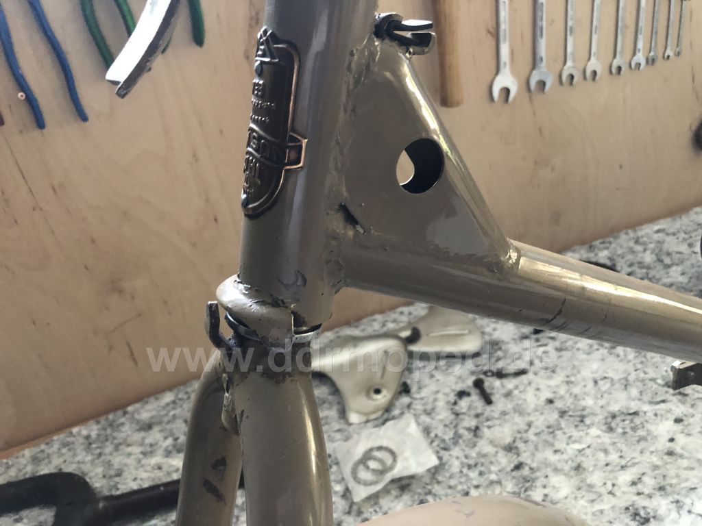

Nun nachdem alles zerlegt ist die Frage beim Rahmen: sollte ich das schweissen lassen? wenn ja von innen, so dass es wenig auffällt?
Habe schon etwas poliert.,.. :-)

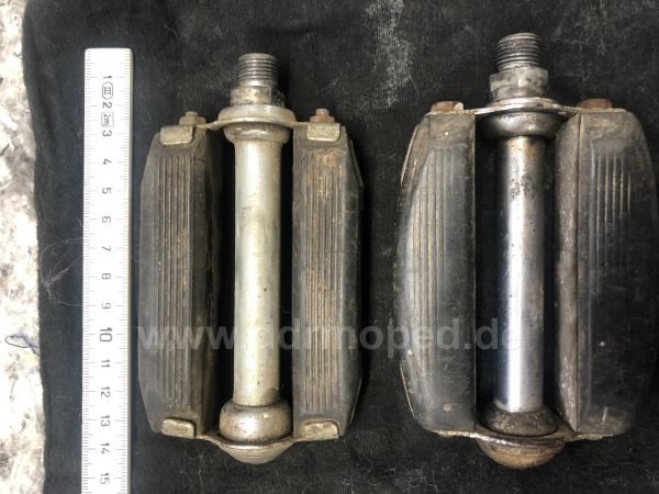

Zwei unterschiedliche Pedale, welche ist die passende.... ? in der einen (schmalere) steht die Nummer G03 004. Und wer hat ggfs noch eine passende 2.?

Geschrieben am: 15.05.2020, 19:10
QUOTE (KindheitstraumSR2E @ 15.05.2020, 19:13)
Wenn du es schweißen lässt, brennt es dir ohnehin die Farbe an der Stelle weg.
Trotzdem muss das geschweißt werden, sonst reißt es weiter.
