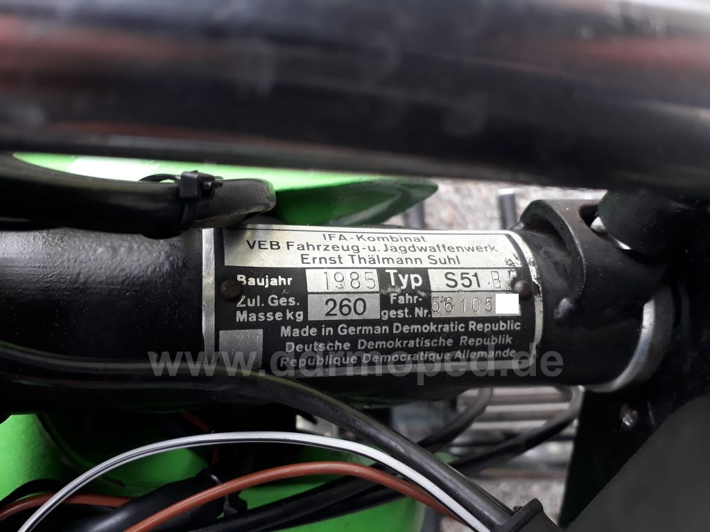

Kann mir wenigstens jemand sagen, ob es Typenschilder gab, wo hinter dem "S51" ein B oder allgemein der Typ eingeschlagen war? Oder ob der genaue Typ immer mit "aufgedruckt" also auch geschwärzt war _uhm.gif
So ist das nämlich bei meinem Typenschild. Ich hab da leider gerade kein Foto davon, aber werde ich mal nachreichen. Vllt. kann man mir ja auch per PN antworten, damit man den Fälschern wirklich keine Chance gibt.

Geschrieben am: 30.04.2020, 15:22
Beiträge: 299
Mitgliedsnummer.: 10075
Mitglied seit: 04.06.2018

Geschrieben am: 30.04.2020, 17:06
Beiträge: 15650
QUOTE (300TDTurbo @ 30.04.2020, 15:22)
Ich würde sagen das B steht für Bulgarien. Haste wohl ein bulgarische erwischt. wink.gif

QUOTE (SimsonSammler1234 @ 30.04.2020, 17:06)
Dann habe ich ziemliches Glück gehabt, da ich zu 99,999% echte KBA Papiere habe _clap_1.gif
Übrigens ausgestellt im Mai 2018. Mit bzw. wegen diesen habe ich sie gekauft. Der Vorbesitzer hatte auch die Nachnahmerechnung vom KBA. Sieht und fühlt sich aber alles genauso an wie bei denen von meinen Star, die ich selbst beantragt habe. Deswegen zu 99,999% sicher.
Aber jetzt mal andere Frage. Typenschild echt oder nicht? Wenn das B wirklich für Bulgarien steht, dann ist das wahrscheinlich echt, wer sollte sich sowas nachbauen _uhm.gif
Aberdas "B" könnte ja auch für "Blinker" stehen oder bist du dir da sicher Jörg, dass es für Bulgarien steht? Es ist nämlich auch eine B1-3, also könnte es ja auch für "Blinker" stehen.
@Andi. Danke für die Info, die fehlte mir.

Geschrieben am: 01.05.2020, 06:01
Das B steht hier nicht für Blinker, da solche Zusätze wie "B2" 1985 nicht mehr verwendet wurden.
Exportfahrzeuge wurden weiterhin markiert.
Es gab hier auch schon eine Reihe Typenschilder mit eingeschlagenem E.
Mfg Andi

Nach Liste ist es ein CZ-Export ...
