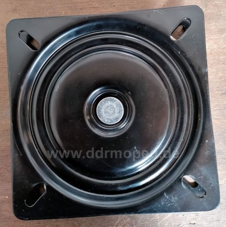

Hallo ich gebe hier mal eine Anleitung, wie man sich selber ein Tachoringbördelgerät bauen kann,
bei kleineren Tachos geht das ja meist so noch relativ einfach, wenn die Tachoringe aber sehr straff sind macht das keinen Spass mehr
angelehnt habe ich mich an das Video
https://www.youtube.com/watch?v=UAHBEGlLgTQ
und nun ging es los und ich habe einen Prototyp entworfen
auf ebay gab es diesen Drehteller / Preis ca.9€

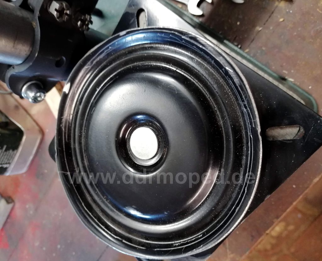

gs51
Geschrieben am: 11.04.2020, 08:56
Beiträge: 1028
Mitgliedsnummer.: 9199
Mitglied seit: 14.11.2016
dem habe ich die oberen "Ohren" entfernt, damit er sich bei mir in der Bohrmaschine dreht

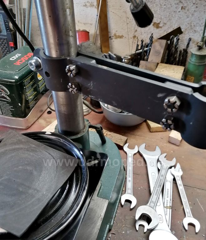

unten ist zur Zeit eine Gummiauflage, da muss man mal noch den passenden Ring entwerfen, dann hat er seitlich mehr Halt und es geht noch besser
im Hintergrund ist ein Arm zu sehen den ich einfach an die Bohrmaschine geklemmt habe

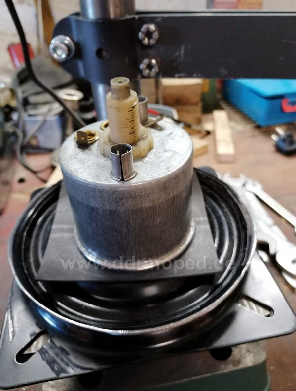

gs51
Geschrieben am: 11.04.2020, 09:03
Beiträge: 1028

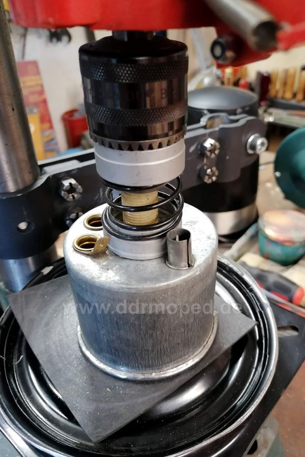

Tacho aufsetzen, das Bohrfutter habe ich dabei soweit aufgedreht, daß der Tachoanschluss hinein passt
gs51
Geschrieben am: 11.04.2020, 09:05
Beiträge: 1028
dann habe ich eine Feder genommen, die über das untere Teil des Bohrfutters passt, diese dient zur Fixierung des Tachos und den unteren Tisch der Bohrmaschine nach oben, gegen das Bohrfutter, geschoben und somit die Feder gespannt

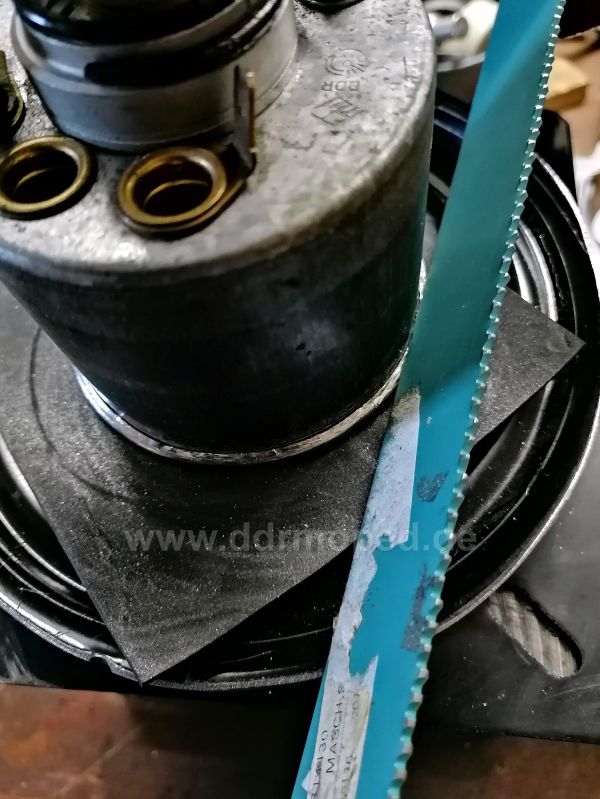

Als Hebel geht z.B. ein Maschinensägeblatt

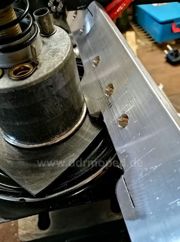

oder wie hier ein etwas angepasstes Stück Aluflachmaterial

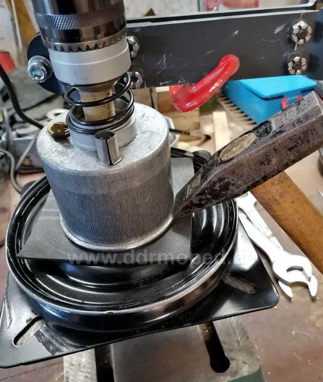

man kann auch mit der Hammerfinne nachdrücken, auf alle Fälle sitzt der Ring bombenfest
was das schöne ist, mit der einen Hand kann man den Tacho drehen und die andere hat man zum Bördeln frei

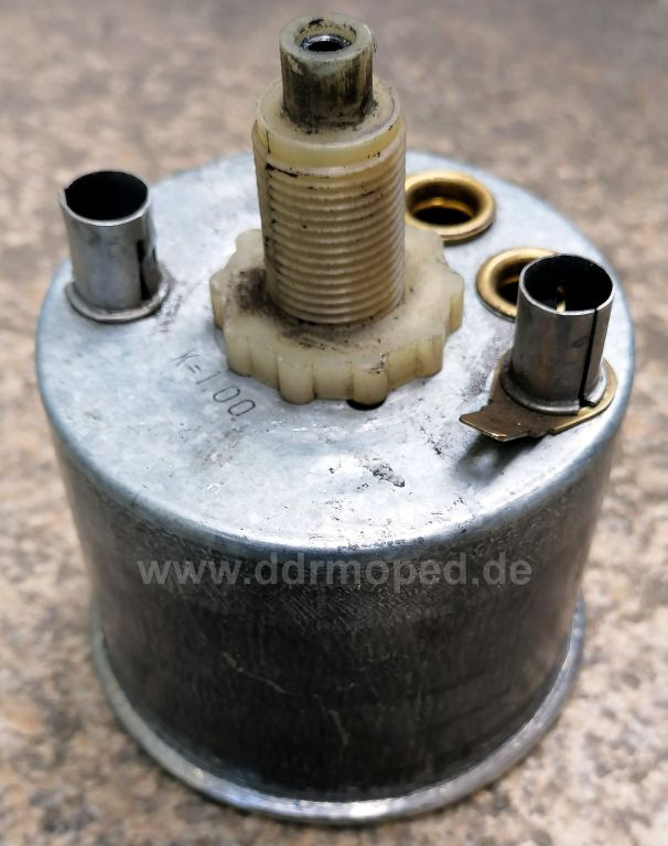

hier mal ein Foto vom Testkandidat, allerdings würde der Ring zum Testen, schon 6x auf und zu gebogen, deshalb ist er nicht mehr ganz so schön
ich finde aber dafür sieht er top aus / nach der 1. Bördelung war er auch noch richtig gerade

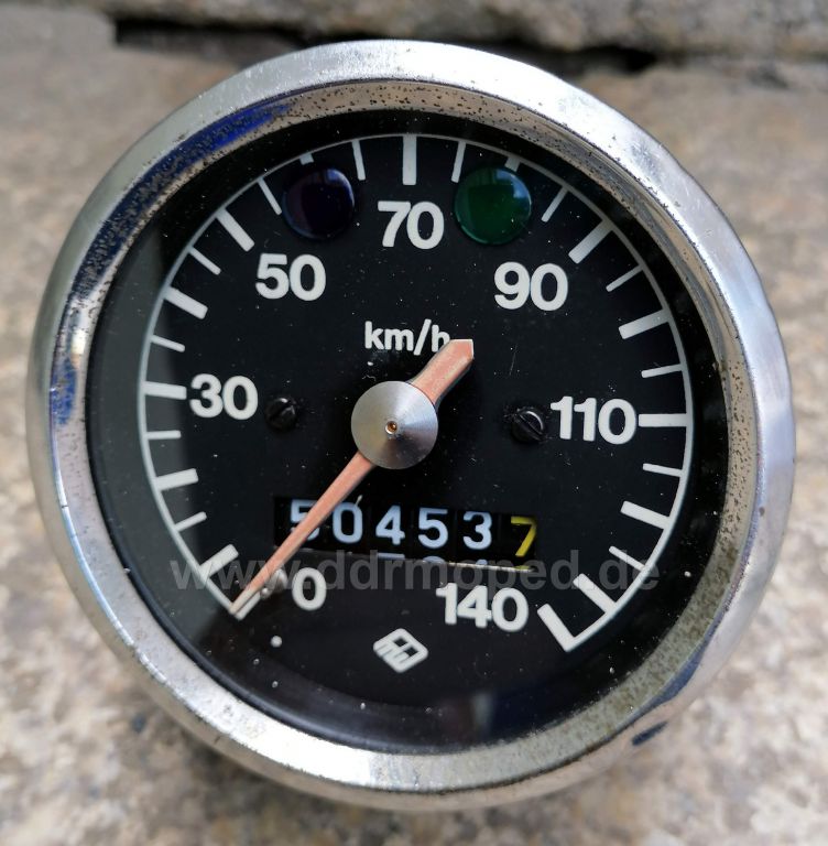

gs51
Geschrieben am: 11.04.2020, 09:17
Beiträge: 1028
und hier die Vorderseite, ohne Schaden
zu verbessern gibt es noch die untere Aufnahme, die sollte nur so Groß wie der Tacho sein, da werde ich mir einen Ring aus Hartholz oder Kunststoff drehen lassen
und natürlich werde ich mir jetzt neue Tachoringe bestellen und später das Ergebniss hier nochmal einstellen
GRuß Heiko

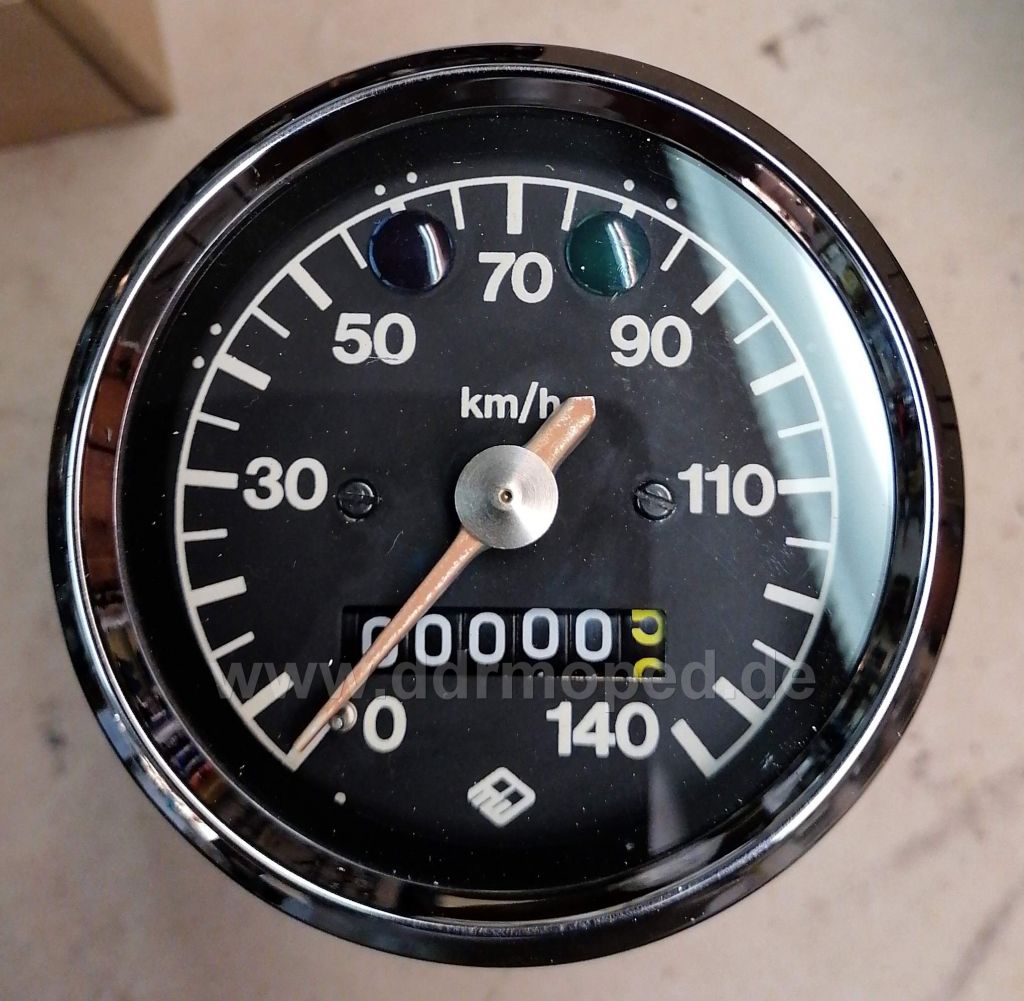

Geschrieben am: 17.04.2020, 20:11
Beiträge: 1028
so heute hab ich mal mich mit dem Tacho befasst und Fazit ist man braucht auch hier etwas Übung, obwohl es für jemanden, der etwas handwerklich begabt ist, kein Problem darstellen sollte
als erstes sollte der Drehteller unten fest gemacht sein und sich auf dem oberen Teil ein Ring befinden, der den Tacho fest hält, da beim Bördeln ja doch seitlich Druck auf den Rahmen gegeben wird, entweder man schweißt einen Stahlring auf, oder man kann auch (so werde ich es machen) ein Stück Hartholz mit verschiedenen Tachoringnuten aufsetzen
den Tacho zum Bördeln am besten in Uhrzeigerrichtung drehen, das ging am besten
und hier mal die ersten Ergebnisse

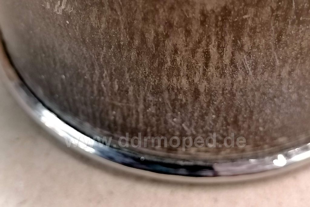

gs51
Geschrieben am: 17.04.2020, 20:12
Beiträge: 1028
und die Bördelkannte
