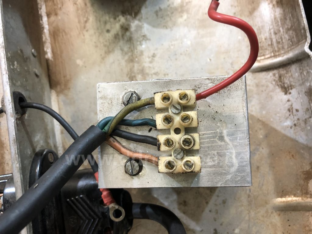

Hier das Bild, dort wird der Lüftermotor angeschlossen.
Folgende Infos habe ich;
Zwischen br&gr 230V
Zwischen sw&gr 230V
Zwischen bl&gr 0V
Zwischen br&sw 0V
Zwischen br&bl 230V
Zwischen sw&bl 230V
Ich bin mir fast sicher, dass Pin 2 (Schaltplan) Bei mir die blaue Leitung auf der Lüsterklemme auf Z&X (Motor) geklemmt werden muss.
Folgendes habe ich auf Durchgang geprüft:
Pin 1(Schaltplan) = Lüsterklemme schwarze Leitung = U (Motor)
Pin 2(Schaltplan) = Lüsterklemme blaue Leitung = X&Z (Motor)
Pin 3(Schaltplan) = Lüsterklemme braune Leitung = W (Motor)
Soweit sogut. Aber wie bekomme ich herraus was am Motor U,W, X&Z ist?
Ich weis nicht wo ich den Widerstand messen soll und ich weis nicht was der große und der kleine Widerstand ist. Ein Beispiel wäre gut. (klein= 10Ohm groß= 10KOmh)
Habe da leider keinerlei Vorstellungen.
Ich weis auch nicht, an welchen Drähten ich Wickung 1 und 2 messen soll.
Ich weis praktisch nicht wie ich U,W, X&Z ausmachen kann.
Ich hoffe Ihr versteht mein Problem.
