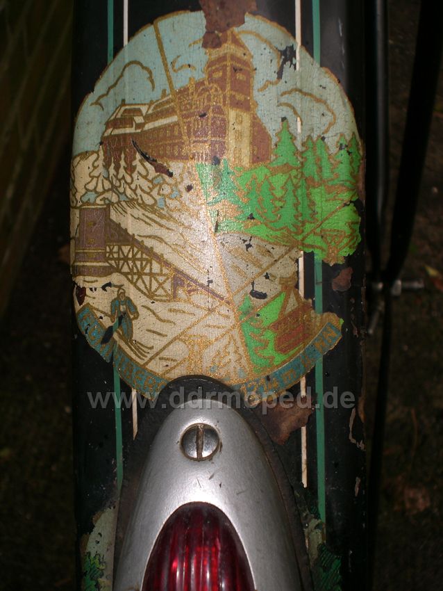

Geschrieben am: 17.04.2008, 15:07
Reiseaufkleber 3: FICHTELBERG, die zweite! rolleyes.gif

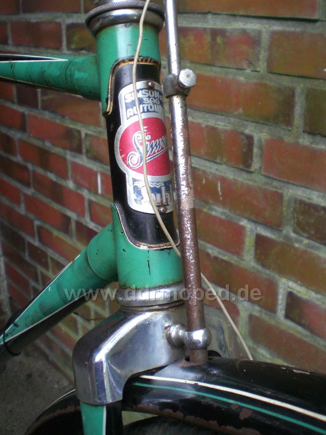

Geschrieben am: 17.04.2008, 15:09
Detailbild Steuerkopf

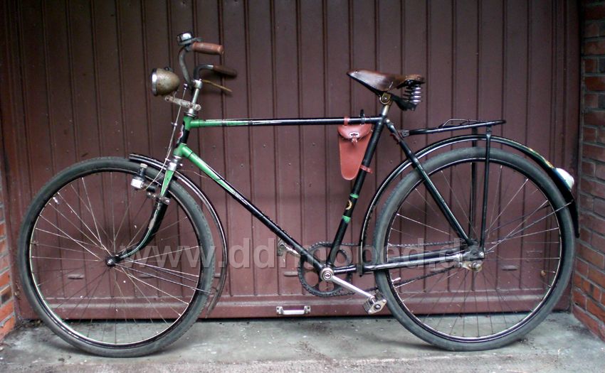

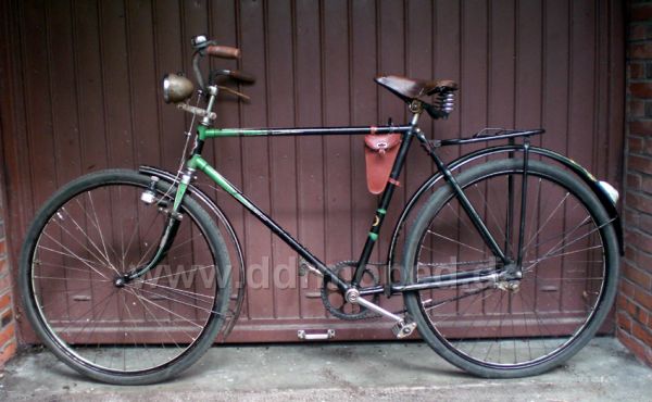

Geschrieben am: 17.04.2008, 15:28
Schönes Fahrrad. Das ist ja noch der alte Gepäckträger mit den breiten Streben. Da gab es auch mehrere Ausfürhrungen von. Deine ist seltener.
Geschrieben am: 17.04.2008, 15:33
Ach Christoph, cry.gif ermm.gif sorry!
besser kanns mittlerweile nicht mehr werden thumbsup.gif . Die Rücklichtkappe ging bei 3-2-1 für über EUR 40 weg (nicht an mich) - da war das Rad ja ein Schnäppchen dagegen wink.gif
Bernd
Geschrieben am: 17.04.2008, 18:55
Sehr schönes Fahrrad und abselut erhaltenswert. Schön wachsen und poliern, die Reifen von innen evtl noch mit Vaseline einschmiern(Tipp von meim Opa) und dann steht ja ner hübschen Radtour nix mehr im Weg.
Und wenn de Heidenau-Reifen hast, hast ja bestimmt noch dieses schöne Profil drauf. Die Reifen gibts kaum noch und wenn sind die meist kaputt. Würde dir noch empfehln den Heidenaureifen vorn draufzumachen, da siehst dann auch wann der die ersten Beulen bekommt. Der Gummi zu Nachkriegszeiten war halt leider nicht von bester Qualität sad.gif

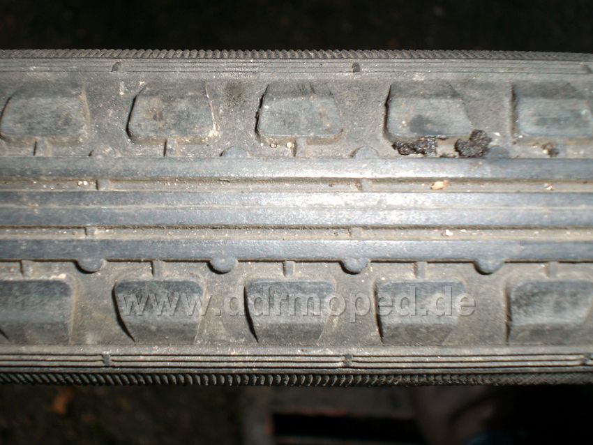

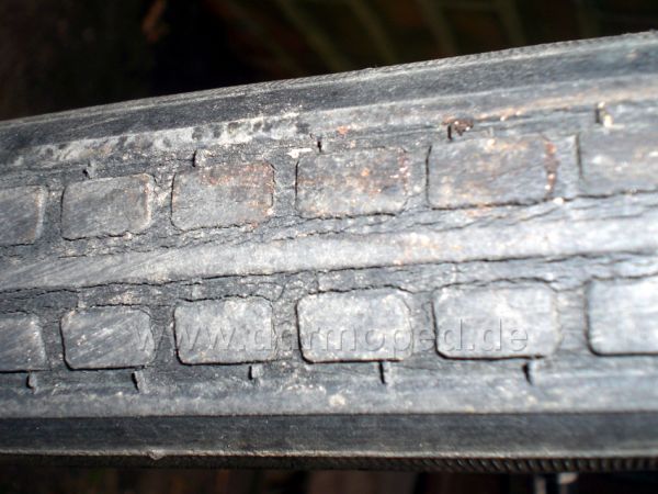

Hallo Ihr Zwei,
den Reifen runter zu nehmen wg. Vaseline lass ich aufgrund der rissigen Haut und der spröden Beschaffenheit erstmal bleiben.
Bilder der Mäntel kann ich noch abliefern: vermutlicher Heidenau...
Bernd

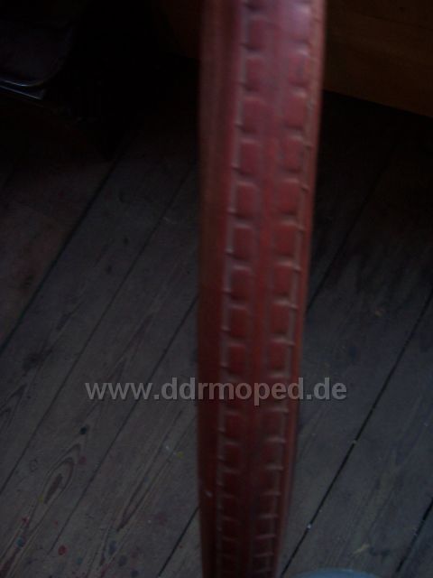

... und Teil 2: der sichtbar besser erhaltene Kowalit
Vor der Aufarbeitung dieses Schmuchstücks warten momentan allerdings schon ungeduldig der ein oder andere Zweitakter (für den auch schon Schilder liegen). Leider ist die Zeit zu knapp bemessen um beides momentan zu stemmen.
Erst mal wirds gut und trocken eingelagert, die (Vor-)freude könnte trotzdem grad nicht größer sein.

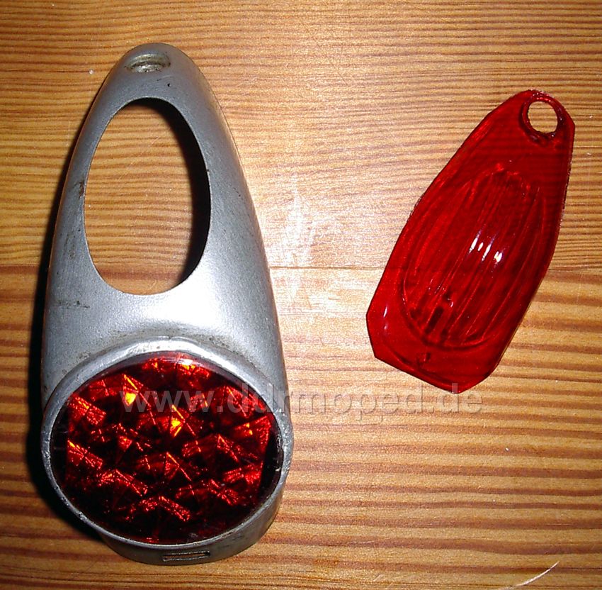

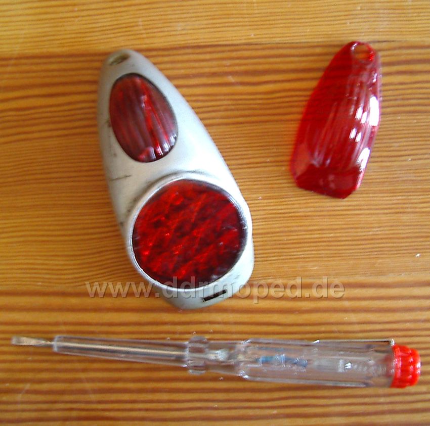

Geschrieben am: 23.04.2008, 18:15
... das begehrte Stück ist zu meiner Freude heute eingetroffen - also habe ich mich auf den Weg gemacht und die Rücklicht-Kappe mit dem gebrochenen Einsatz geholt.
Wie heißt es doch bei einem uns bekannten Internet-Auktionshaus?
DREI...

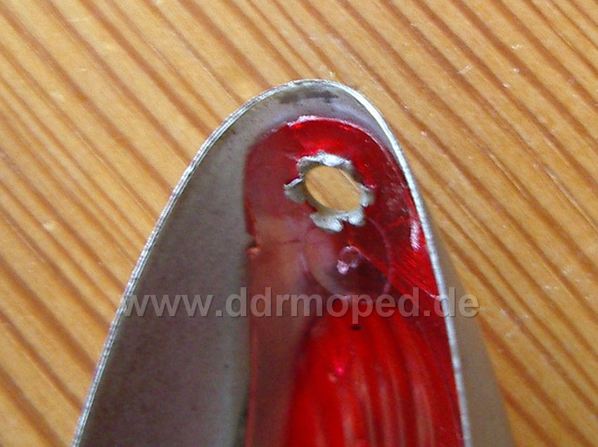

Geschrieben am: 23.04.2008, 18:17
Nun noch fix, aber vorsichtig die Bördelung aufgebogen... (hier noch zu)
ZWEI...
Geschrieben am: 23.04.2008, 18:18
Altes "Glas" entfernt, dünne Gummidichtung gereinigt und erneut eingesetzt...
EINS...
