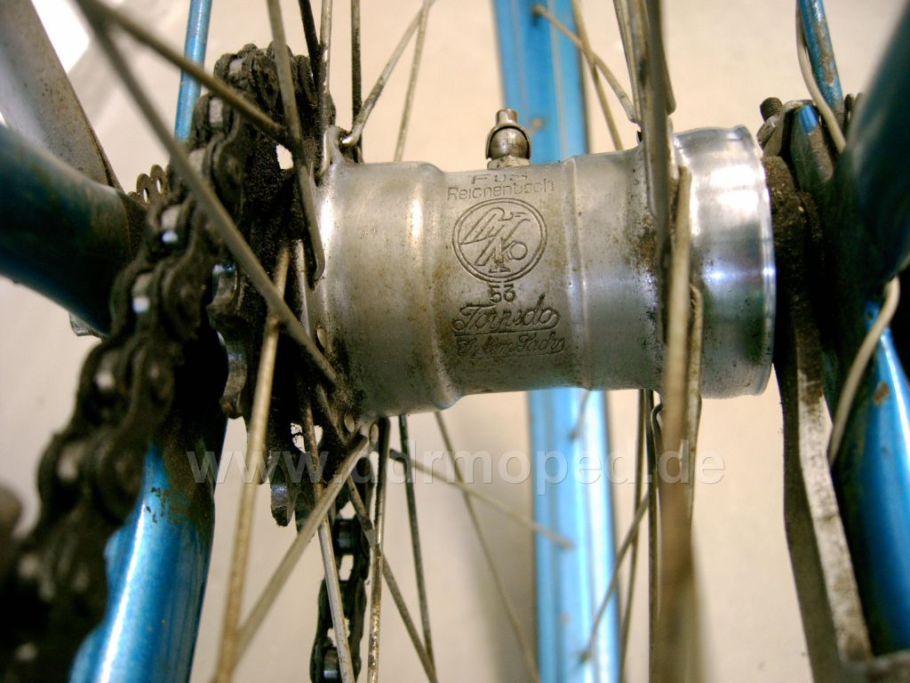

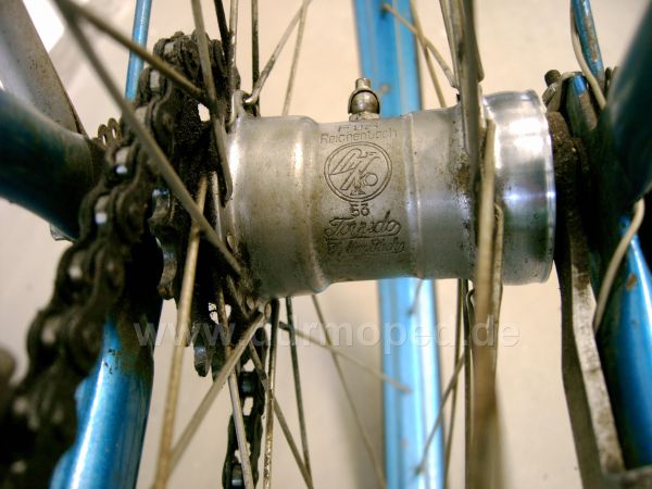

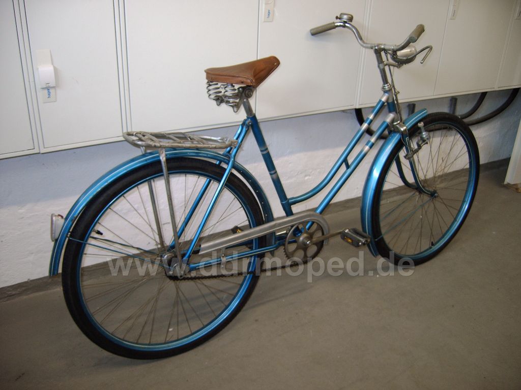

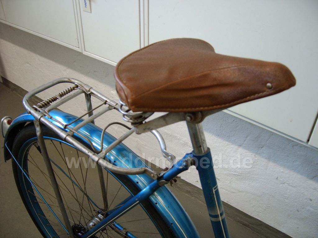

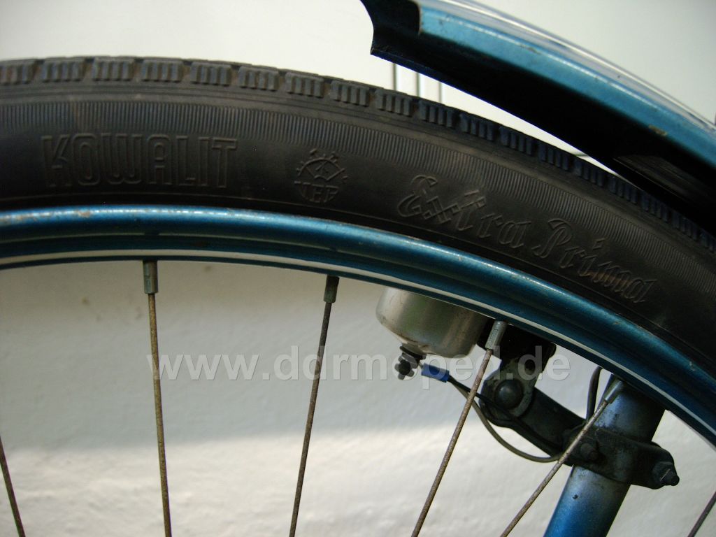

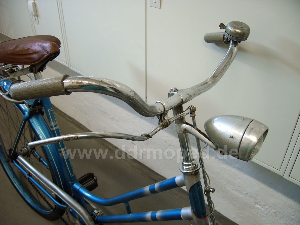

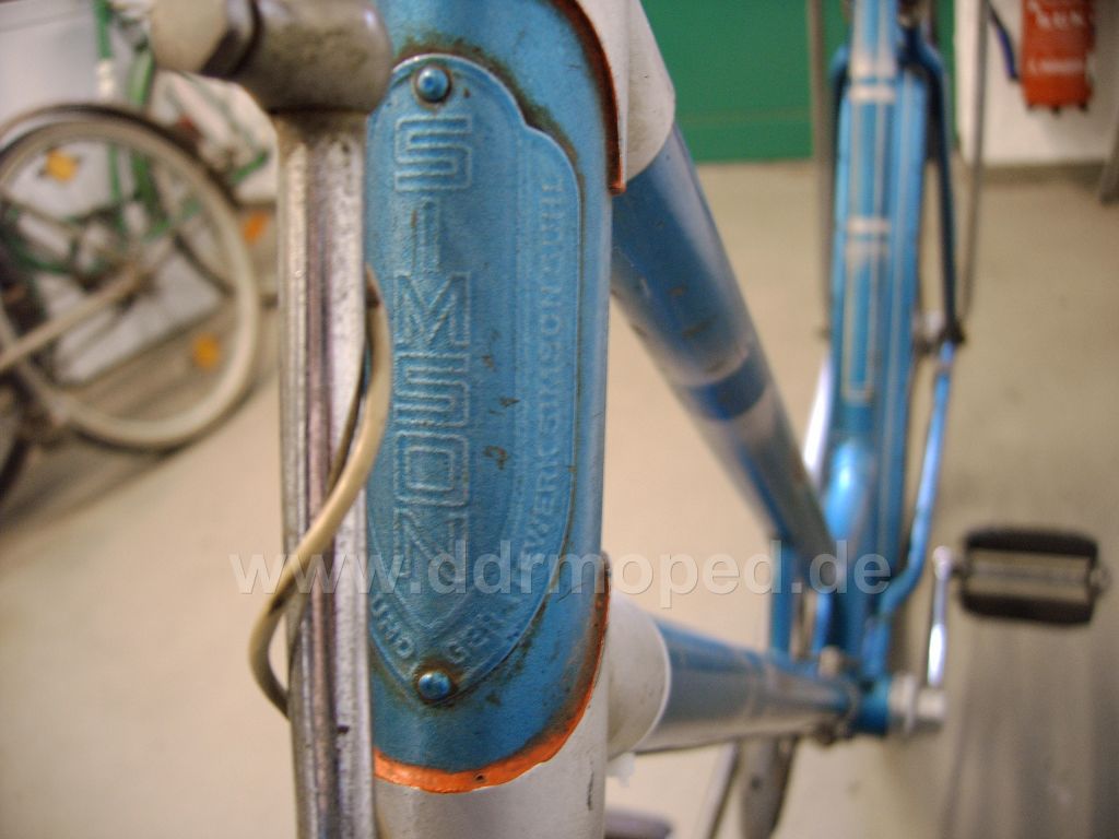

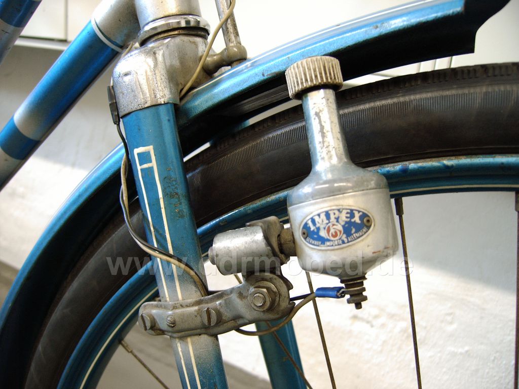

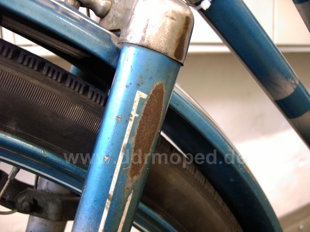

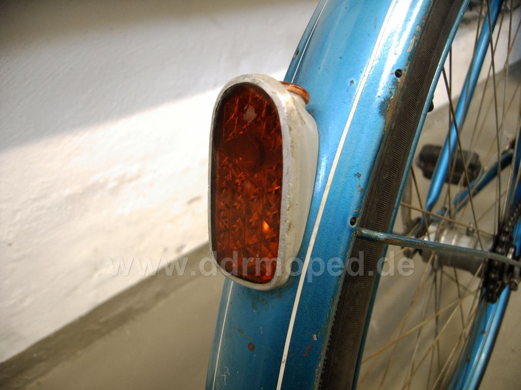

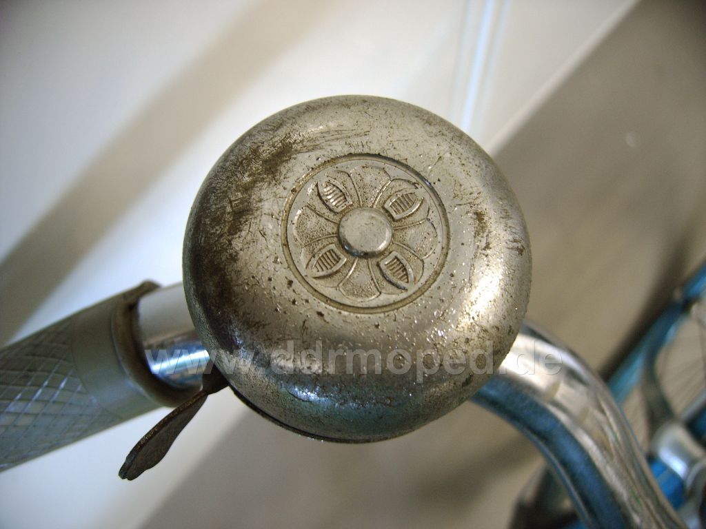

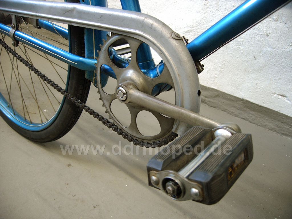

So, hier mal mein erstes SIMSON-Fahrrad. biggrin.gif biggrin.gif biggrin.gif
Ich hab's von einem älteren Ehepaar (Erstbesitzer) und wollte es erst garnicht kaufen, da das Steuerkopfschild und der Schmiernippel am Tretlager mit überlackiert wurden hmm.gif _uhm.gif
Aber das scheint damals wohl schon vom Werk aus gemacht worden sein. Die Alte Dame versicherte mir, es in diesem Zustand zum 12. Geburtstag bekommen zu haben.
Das Rüli (mit Glaseinsatz), der Sattel und der Dynamo scheinen mir aber nicht original zu sein hmm.gif
Hier mal ein paar Bilder:
"Gewusst wie - spart Energie"
Geschrieben am: 05.10.2009, 18:18
Schönes Stück, aber Orginallack ist das meiner Meinung nach nicht. Hast ja selbst schon festgestellt, dass das Steuerkopfschild überlackiert ist, desweiteren sieht es so aus(das Wasserzeichen stört etwas), dass die Schraube zum Sattelstütze festklemmen auch mit überlackiert ist, und die waren immer verchromt gewesen. Außerdem sind die Schutzbleche nur 1x liniert, das ist nicht Simson-typisch. Auch so sind die Linierungen am Rahmen eher Simson untypisch. Weiterhin ist die Beleuchtung nicht orginal. Der Dynamo ist ein Westprodukt und Rüli und Vorderlampe gab es erst ab den frühen 60ern.
Dein Rad wird höchst warscheinlich mal aufgearbeitet wurden sein, sowas war wohl bis in die 70er Jahre noch üblich gewesen. Ich selbst habe 3 aufgearbeitete Räder und ein Freund hat auch nochmal 2.
Auch wenn der Bestitzer sagt, dass alles so orginal ist, sollte man es trotzdem nicht einfach so hinnehmen. Man merkt sich ja doch nicht mehr alles, zumal ein Fahrrad nur ein Alltagsgegenstand ist. Scheinbar gewöhnt man sich mit der Zeit dran und ist irgendwann der Meinung, dass man es so bekommen hatte. Auch bei dem Baujahr mogeln die Erstbesitzer gern. Meist wird es noch paar Jahre älter gemacht als es ist.
Aber deins mit Bj 1953 kommt gut hin. Jedenfall ein schönes Stück. thumbsup.gif

Das mit dem Lack hab ich mir auch schon so gedacht, obwohl das ein riesen Aufwand gewesen sein muß, das komplette Rad (incl. Ausspeichen) auseinander zunehmen, den alten Lack komplett zu entfernen (ich find keinen anderen Farbton), alles neu zu lackieren (warum nicht das Schild abgeklebt?) und zu linieren thumbsup.gif
Welche 3-teilige Beleuchtung und welcher Sattel passt denn da am besten _uhm.gif
DDR-Bürger
Geschrieben am: 05.10.2009, 19:09
Beiträge: 557
Mitgliedsnummer.: 2043
Mitglied seit: 30.03.2009
