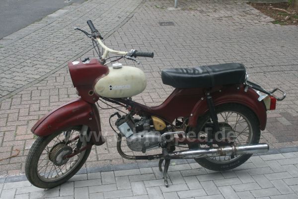

Hallo zusammen,
ich bin Tom Bj-77 und wohne Nähe Frankfurt/M. Gebürtig komme ich aus MeckPom. Ich habe mir im Jahr 2019 einen Star Bj 71 erworben und bin dabei diesen komplett neu und Originalgetreu aufzubauen. Hoffe hier im Forum mehr Fachkundige Hilfe zu erlangen als in anderen Foren.
Habe den Hinweis auf euer Forum durch einen Mitglied erhalten.
Gruß Tom

Hallo Tom, beste Grüße gen Westen. Ja, hier bist du schon richtig und wirst auch deine Hinweise bekommen. Dauert aber manchmal etwas. Zum 71er Star kann ich dir nicht so viel sagen, die Suche bietet auch nicht viel. Aber all zu viel besonderes wird es bei dem Jahrgang nicht geben.
Ich selbst habe "nur" einen 64er, das erste Modell, hier gibt es eine ganze Reihe von Besonderheiten.
Dir fehlen auf alle Fälle die relativ teuren Seitenbleche mit grauen Sternmuttern, das fehlende Lenkerabdeckblech gibt es dagegen eigentlich recht günstig.Die Lenkerarmaturen scheinen falsch zu sein, aber das Foto ist nicht so ganz aussagekräftig. Kurze graue Sitzbank ohne Aluleisten und Spitztüte gehören dran. Der Tank bekommt den neueren Schriftzug, Federbeine vorn und hinten oben grau, unten schwarz. Kleiner rechteckiger Spiegel, Ochsenaugen in der neuen Ausführung fallen mir noch ein.
