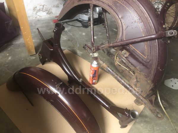

Seit Anfang Dezember bin ich stolzer Besitzer eines SR2E aus 1961 der, meiner Einschätzung nach, noch recht gut im Originalzustand daherkommt. Im Moment liegt er fein seziert im Keller und wird mit viel Wasser, Kaltreiniger und Owatrol zu neuem Leben erweckt.

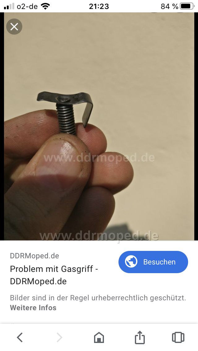

Nun zu meinem eigentlichen Problem, meine eigentliche Frage. Ich habe die Gasarmatur mit dem Schlitz und der angewinkelten Feder, diese ist leider gebrochen. Ich finde nirgendwo passenden Ersatz und bin auf der Suche nach solch einer Feder, einer Selbstbaulösung oder ähnlichem. Oder kann ich einfach die gerade Feder verbauen und den Endanschlag über das Röhrchen regeln?
Fragen über Fragen, am liebsten wäre mir natürlich einfach eine neue angewinkelte Feder, ich bin aber für jeden Tipp und Hilfe dankbar.

Moin Jörg und danke für die schnelle Antwort. Ich hab natürlich schon brav ein Kundenkonto eingerichtet und im DDR Moped Shop bestellt.
Leider hat er die abgewinkelten Federn nicht lieferbar und darum hier dieser Hilferuf. Eigentlich hab ich keine große Lust nur wegen der Feder umzurüsten und würde das Fahrzeug gern so wenig wie möglich verändern.

Danke für die ganzen Tipps, ich benötige allerdings die angewinkelte. Hab es mir mal im Forum gemopst, ich hoffe das geht klar.

24,99 alter Finne! Da bekomm ich ja ne komplette gute gebrauchte Armatur für. Hat hier evtl. noch jemand welche von den angewinkelten Federn in seiner Schatzkiste und wandelt nicht auf Dagobert Ducks Wegen? Alternativ wäre natürlich auch noch ne gute gebrauchte Armatur in der neuen Ausführung eine Lösung, wenn auch nicht meine bevorzugte. Oder hat jemand Erfahrung mit der normalen Feder im alten Klemmstück. Mein Klemmstück hat nämlich auch schon das Gewinde für die Tülle am Gaszug. Wenn ich einfach die Tülle als Endanschlag einschraube funktioniert es dann auch mit einer geraden Klemmfeder? Bei meinen bisherigen Trockenübungen mit der geraden Feder hatte ich den Eindruck, dass es sehr hakelig ist. Verbaut und getestet ist es allerdings noch nicht.

Ein Gewinde im Klemmstück zum Einschrauben des Führungsröhrchens ist beim SR 2 normal. Das haben die alle.
Ein Umbau auf die Feder ohne Abwinklung dürfte schlecht funktionieren, da dir dann der Endanschlag fehlt. 25 € für das Teil ist abartig, also bleibt nur der Umbau auf die neue Ausführung. Ist ja auch kaum erkennbar.
Falls du auf die neue Varinante wechseln solltest, musst du den Bowdenzug kürzen.

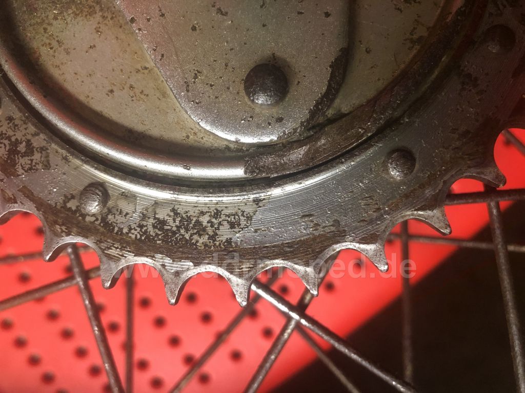

Noch eine weitere Baustelle ist das genietete Kettenrad hinten.
Hält noch oder muss neu?
Was meint ihr?

Wenn man das einfach umschrauben könnte und an einem Fahrzeug, mit dem ich jeden Tag zur Arbeit fahren müsste, würde ich das neu machen. Das Kettenblatt ist nicht mehr ganz taufrisch... Da das aber nicht so ohne weiteres umzunieten geht und da man mit dem Oldtimermoped keine zig tausenden km mehr fährt, würde ich es erstmal so lassen. Aber wenn du die Möglichkeit hast das neu zu machen, dann machen.
