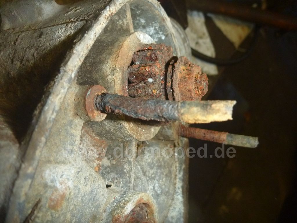

aktuell rette ich gerade mal wieder einen unrettbaren KR50 Motor.
Hier mal ein Bild vom Fundzustand, ich denke man kann sich vorstellen, wie der Rest aussah:

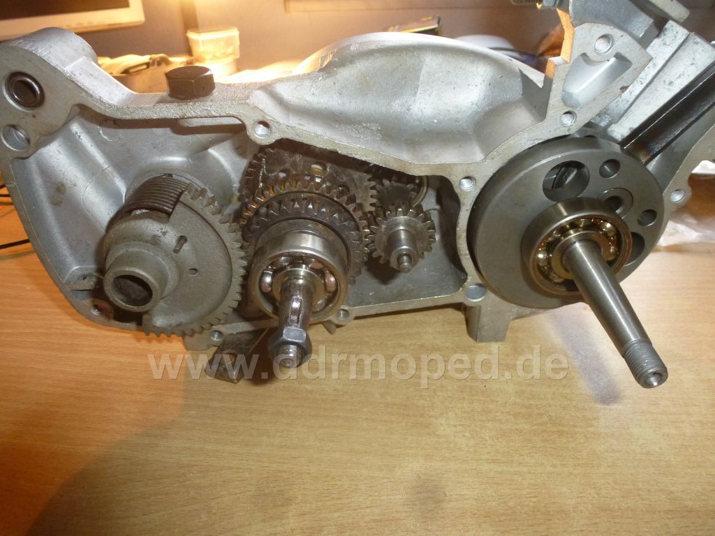

Mittlerweile ist der Motor zerlegt, alle Bolzen entfernt, die Gehäuse gestrahlt und das Innenleben überholt oder ersetzt.
Sieht jetzt ungefähr so aus:

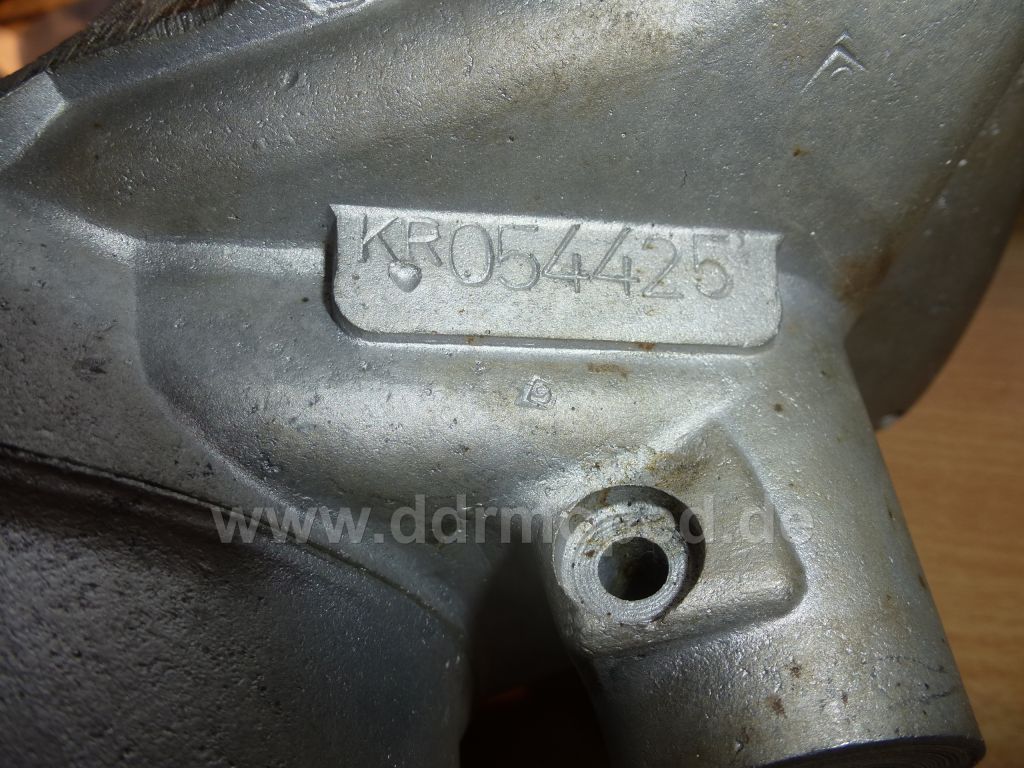

Motornummer ist: KR054425:

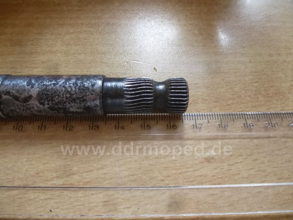

Als ich das Fragment bekommen habe, hat die Kickerwelle gefehlt. Scheinbar gibt es ja eine kurze und eine lange Version dieser Welle. Worin unterscheiden die sich? Welche Version gehört zu diesem Motor mit Seriennummer KR054425?
Ich habe aus einem anderen Fundmotor - der noch viel schlechterem zustand war, als der hier gezeigte Motor - eine Kickerwelle mit Länge 165mm ausbauen können. Würde diese Welle zu KR54425 passen?

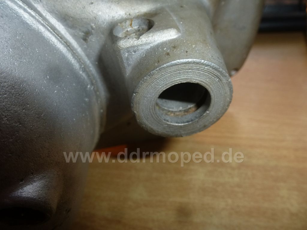

Die Abdichtung erfolgt scheinbar über einen Filzring, wenn ich die Nut richtig interpretiere. Oder?
Kann man den Ring noch irgendwo beziehen?

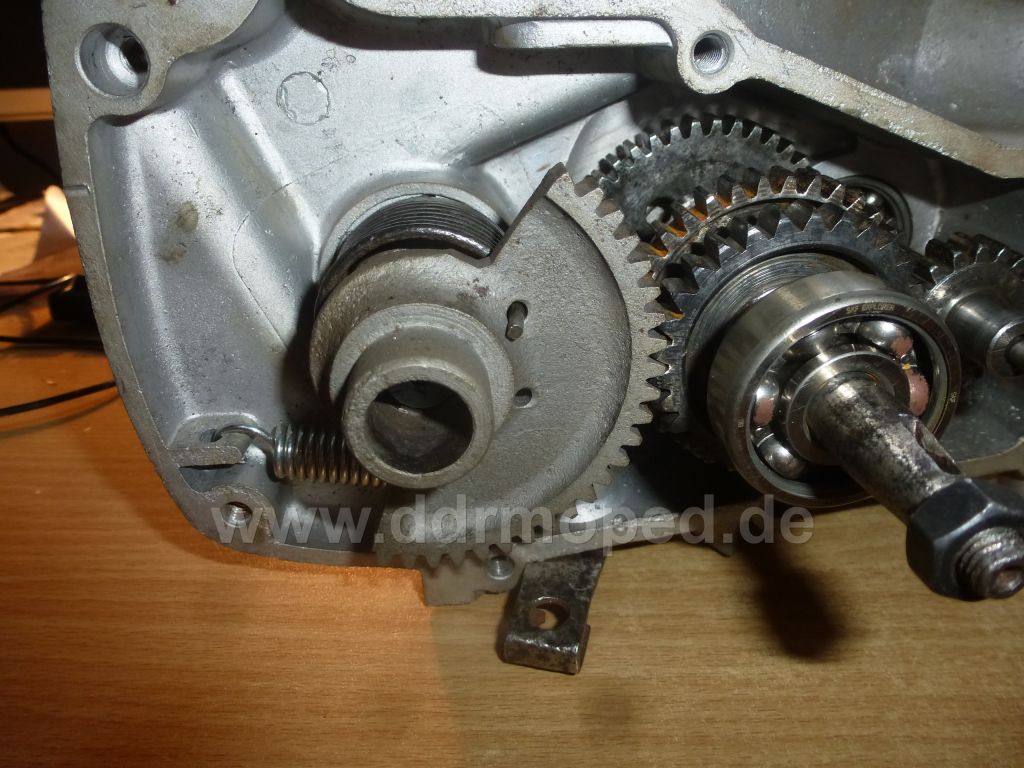

Und jetzt zur eigentlichen Frage: In welcher Position muss das Kickersegment eingebaut werden? Das Segment hat zwei Löcher für die Feder, in welches wird die Feder eingehangen? Wie stark muss die Feder gespannt werden? Wie halte ich das gespannte Segment in seiner Position, um die Zweite Gehäusehälfte zu montieren? Gibt es da einen Trick oder eine Vorrichtung?

laut ET-Katalog gab es meines Wissens nur eine Kickstarterwelle
ET Nr. 04-848.04-0
es wird dann die 165 mm Welle sein.
Ich denke die anderen Wellen sind für den Sö 4-1 K Spatz sein.

Hier noch das Einbaufoto aus der Montageanleitung.

danke für die Dokumente. Scheinbar wird die Feder über den Kickerhebel gespannt und dann so festgehalten. Okay, muss ich mir erst noch einen Kickerhebel besorgen.
Als Abdichtung für die Kickerwelle ist laut dem Ersatzteilkatalog eine "Sonderdichtung 04-848.19-0" (Teil 27 in Tafel 15) vorgesehen. Nach dem Aussehen der Nut zu urteilen, kann das nur ein Filzring sein. Leider konnte ich den weder hier im Shop noch sonst irgendwo im Netz finden. Hat irgendjemand eine Bezugsquelle für diesen Ring?
mfg
Otto
Die Dichtung ist glaube ich ein O-Ring. Mess doch mal die Nut, dann sollte sich da ein passender Ring finden lassen.
