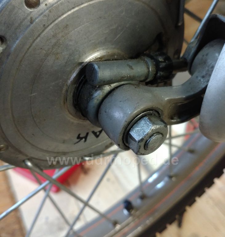

Moin Leute,
Da ich keine Ahnung und keinen Vergeich habe meine Frage. Ist das mit der Achsmutter so okay ich frage mich nähmlich wie das zusammen hält die Achse an dem Schwinghebel. Für mein Gefühl müsste die Mutter doch größer sein oder zumindest eine Unterlegscheibe darunter.
MfG Fred

Hi.Du hast recht. Zwischen Schwinghebel und Mutter kommt eine dicke U-Scheibe.
Falls du keine hast, dann melde dich per PN bei mir. Ich habe noch welche im Bestand.

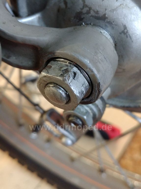

Sieht doch aus, als wäre da eine Scheibe zwischen. Die muss im Durchmesser so klein sein, dass sie in die Öffnung des Schwinghebels passt.

QUOTE (ddr-driver @ 15.12.2019, 18:34)
Genau, so habe ich das auch in Erinnerung. Die Scheibe liegt in der Flachsenkung des Schwinghebels. Die Achse kann nicht aus der Scheibe raus und die Scheibe kann nicht aus der Flachsenkung.
Außen auf den Schwinghebel kommt keine Scheibe drauf.
(So ist es zumindest bei den gummigefederten Schwinghebeln.)

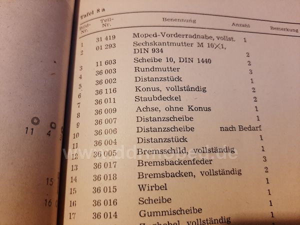

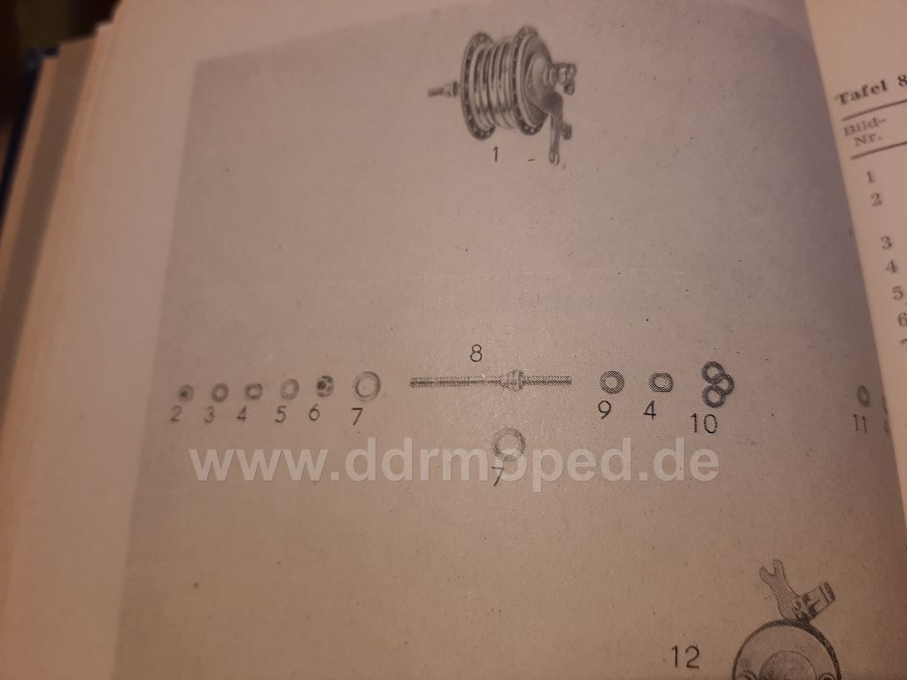

So ist es auch: Klick
Geschrieben am: 16.12.2019, 16:13
Oder eben so:

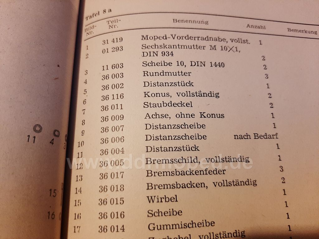

Geschrieben am: 16.12.2019, 16:18
Die Nr. 3 (2x, rechts und links) ist die angefragte Scheibe. Es ist eine spezielle Scheibe für die 10mm Achse, mit ca. 2,5 mm etwas dicker als eine "normale" Unterlegscheibe. Der Außendurchmesser muss exakt in die Vertiefung der Schwinghebel passen.

Moin Fred, ist korrekt so. Die eingelassene Scheibe verhindert, dass die Achse nach unten herausfällt falls sich die Achsmuttern etwas lösen. thumbsup.gif
