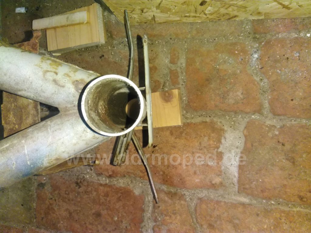

Hallo zusammen, bin der neue hier. Heiße Riccardo und komme aus Sachsen Anhalt. Ich habe mir vor kurzem eine Schwalbe gekauft, sehr preiswert, so war auch der Zustand. Nun habe ich vollgendes Problem das die Schwalbe mal einen Unfall gehabt haben muss. Aufnahme für Knieblech, Trittbretter und Sozius Fußrasten Strebe verbogen. Gibt es hier schon ein Thema davon mit Bildern,wo ich Maße abnehmen kann? Danke schon mal für eure Hilfe.

Hier Mal ein paar Bilder

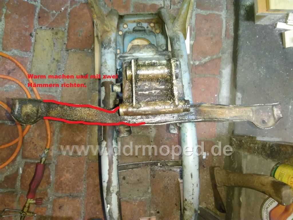

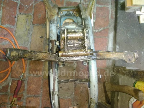

Geschrieben am: 29.11.2019, 14:45
Beiträge: 4140
Haedbanger hat's schon gesagt.
Das kann man, wenn man es mit dem Schweißbrenner ordentlich warm macht, alles wieder richten. Eventuelle Risse muß man halt schweißen.

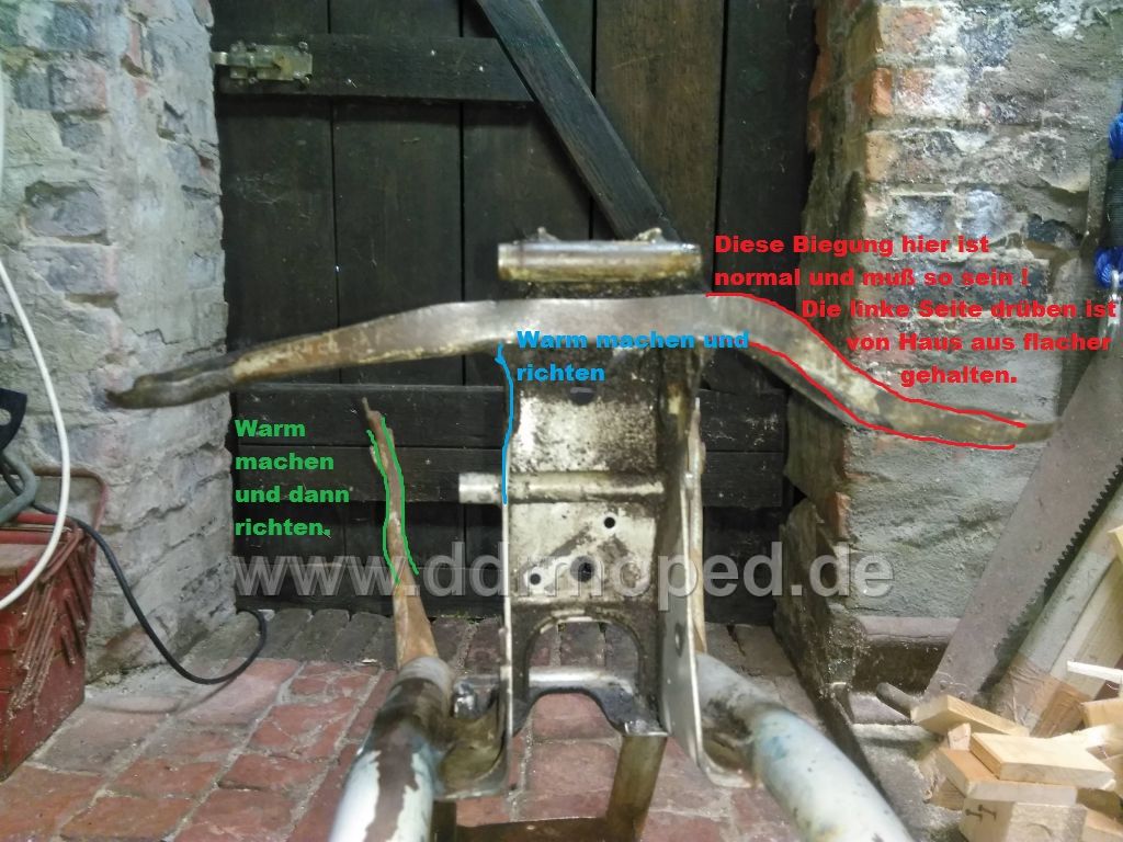

Geschrieben am: 29.11.2019, 14:50
Beiträge: 4140
Auch aus dieser Perspektive sieht das alles gut richtbar aus, wenn man die entsprechenden Stellen mit einem Schweißbrenner heiß macht. Auch hier müssen eventuell entstandene Risse nachgeschweißt werden.
Falls das aus irgendeinem Grund nicht klappt, kannst du auch die Trittbrettaufnahme komplett raustrennen und eine neue einschweißen.
In dem Fall könnte dir vielleicht ein Onkel namens SimsonSammler1234 hier aus dem Forum mit dem nötigen Ersatzteil weiterhelfen. Der hat manchmal solche exotischen Schätze in seinem Grünen Gewölbe. laugh.gif

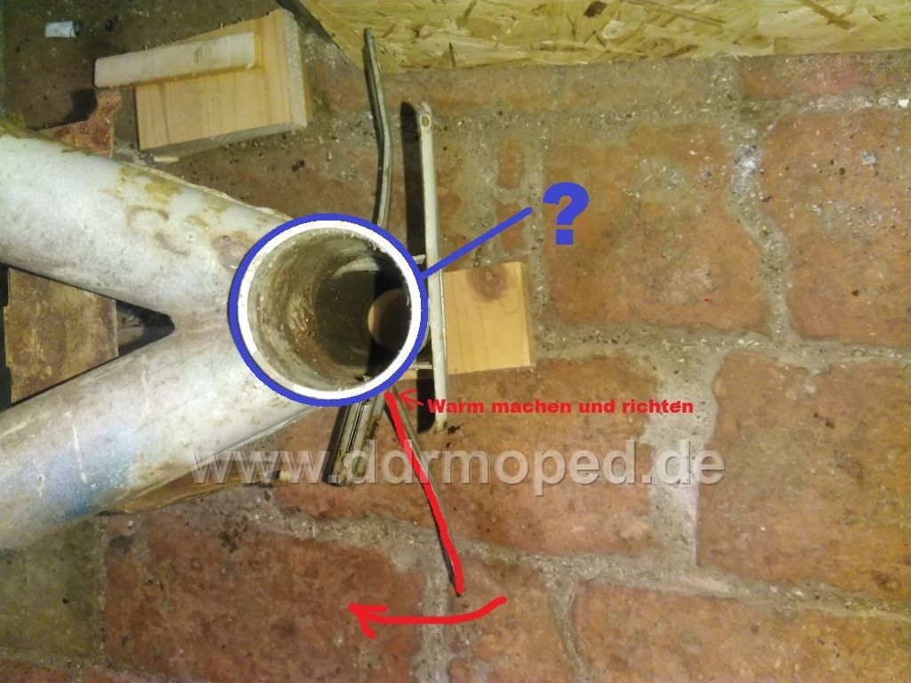

Geschrieben am: 29.11.2019, 14:57
Beiträge: 4140
Was ist mit dem Rahmenstirnrohr?
Ist das auch krumm?
Die Blechstrebe unten kriegst du warm ebenfalls leicht zurückgebogen.
