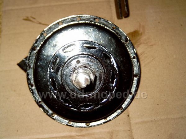

Mal ne andere Frage...wie speicht ihr Halbnaben ein. Habe hier den Fall daß die Löcher bei der Bremstrommel normal sind und auf der kleinen Nabenflanschseite Langlöcher sind für jeweils zwei Speichen. Mit welcher Seite muß ich da anfangen? Bei den Langlöchern werden die Speichen nicht durchgezogen,sondern von außen eingesteckt. Dummerweise rutschen diese Speichen immerwieder raus so daß die Felge nicht fertig wird...gibts da nen Trick? _uhm.gif

Wenn du erst die eine Seite komplett machst, und dann das Rad für die erste Speiche der Langlochseite in die finale Stellung verdrehst, ist es durch diese Speiche eigentlich fixiert und du kannst die folgenden Speichen auch einziehen. Man steckt die Speiche ja durchs Langloch und sie ist dann in einer Ecke dieses Lochs fixiert, da das ja an den Ecken schmal ist und der Speichenkoppf nicht durchpaßt. Mhm, schwierig zu erklären.

Das blöde daran ist,daß es einfach blöde ist...Die eine Seite hatte ich ja schon komplett. Dann habe ich die Langlochseite angefangen. Du kannst die Speichen jedoch erst festziehen,wenn Du alle drin hast und bei der Langlochseite rutschen die in der Mitte wieder raus...sind aber normale 2mm Speichen die eigezogen werden...mit viel Geduld und ohne störung durch Kinder ect...bekommt man die eine Seite der Langlöcher gespeicht aber wehe Du willst dann noch die Gegenspeichen einziehen...klimper,klimper und Du fängs von vorn an... cry.gif

Dann machst du was flach, denk ich. Wenn du die eine Seite komplett fertig hast, also alle 18 Speichen drin, drehst du das Rad um, steckst von der anderen Seite die Speiche rein, und gehst wie beim normalen Rad auch vor.
Siehe hier: http://www.rst.mp-all.de/eisp.htm
Abb. 7 bis 10
Warum sollte da was rausrutschen, denn die Zugrichtung der Speichen ist ja jeweils nach außen hin, nicht in die Mitte der Langlöcher, wo sie natürlich rausrutschen würden.
kakerlake
Geschrieben am: 27.11.2010, 16:08
Beiträge: 924
Mitgliedsnummer.: 3508
Mitglied seit: 07.06.2010
Hast Du mal ne Französische Nabe und Felge eingespeicht? Das sind ganz blöde Maße...Beim normalen Fahrrad bekomme ich das doch auch hin...nur hier isses irgendwie anders beim Velomoteur... _uhm.gif
Wenn ich die Trommelseite eingespeicht habe,kann ich die Speichen noch nicht fest ziehen,sonst habe ich ja keinen Platz mehr für die Speichen der kleinen Seite...soll heißen die reichen dann nichtmehr an die Nippel ran. Vermutlich müssen hier gleichzeitig beide Seiten eingespeicht werden...

Und wenn du immer 2 Speichen überkreuz einspeichst, also wie in Abb. 9 die Blaue und diejenige Rote, die sie als erstes kreuzt. Die würden dann doch nicht rausrutschen, auch wenn du sie erstmal noch nicht festziehst. Wo sollen die denn hin?

Ich weiß jetzt woran das liegt...ich brauche 2,35mm Speichen...na toll...woher bekomme ich Solex Speichen in der länge ermm.gif

Warum spielt die Dicke eine Rolle?
kakerlake
Geschrieben am: 30.11.2010, 00:08
Beiträge: 924
Weil die Speichen wenn sie zu dünn sind in der Mitte wieder Rausrutschen aus dem Langloch. Wandern jedoch zwei dicke Speichen zur Mitte passen Sie nicht durch da sie sich gegenseitig blockieren..
