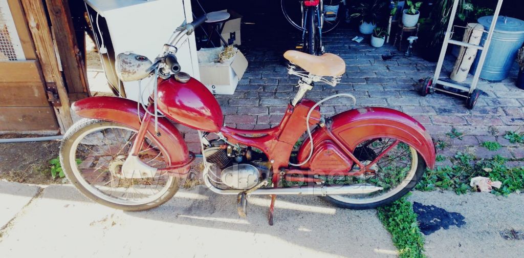

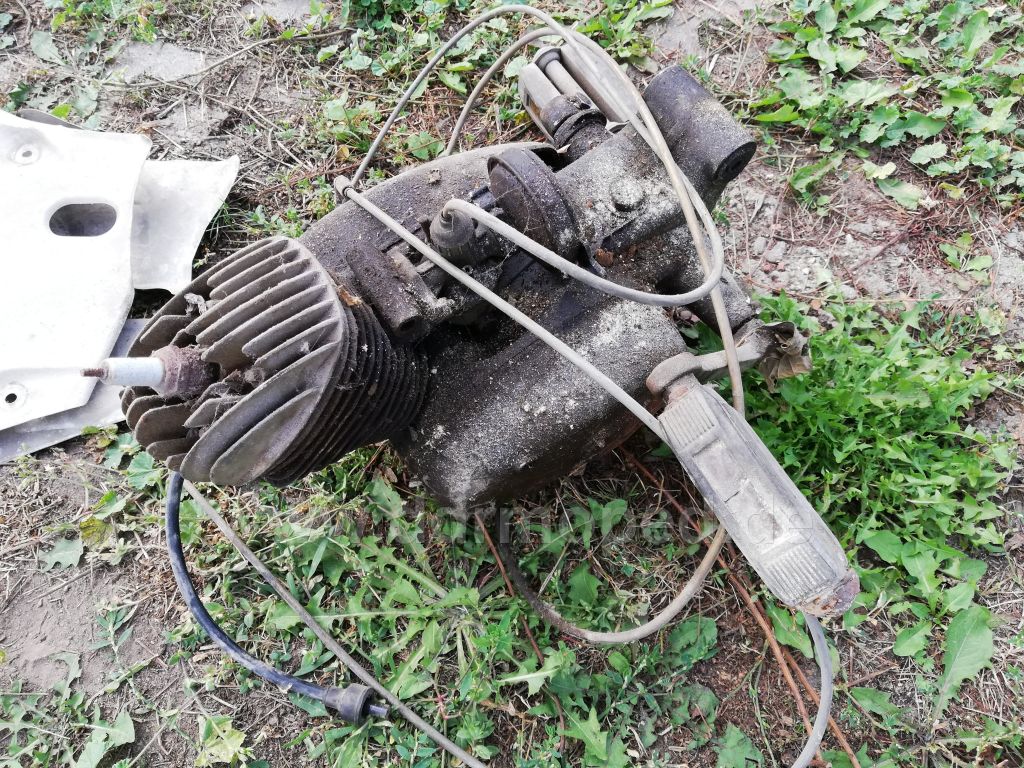

Vom aktuellen Zustand hab ich gerade gar keine Bilder - aber ich kann ja mal was zeigen, wie ich es vorgefunden habe, und nach dem ersten provisorischen Zusammenbau.
Ich werd mir den Thread auf alle Fälle an meinem nächsten freien Tag mal in Ruhe durchlesen. Aber eins verstehe ich nicht: Müsse es, wenn die Gänge rausspringen, nicht massiv krachen im Getriebe? Als würde man nen Gang ohne Kupplung einlegen? Bei mir kracht nämlich nix... Und die Gänge sind ja nicht draußen und bleiben Draußen, sondern ich hab nur so ne halbe Sekunde keine Beschleunigung und der Motor dreht hoch.
Zu den Bildern:
- Das Essi war mal braun, soweit ich das am abgeplatzen Lack sehen kann
- Sattel und Rohr wurden gefunden und original eingebaut (nicht auf Bildern)
- Alu-Bleche sind jetzt auch drauf
Bild 1 und 2: Fund-Zustand

Bild 2 (Motor / Getriebe vor Reinigung)

Bild 3:
Bei den ersten Tests...
Aktuelles Bild folgt! (morgen...)
