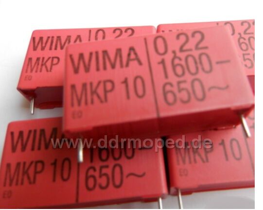

kaufe Dir diese WIMA MKP10 wie auf dem Bild.
Kürze die Anschlüsse bis auf ca. 2mm und löte weiche aber stabile Litzen (Kabelschirm z.B.) ordentlich an. Die Lötanschlüsse sauber mit Epoxy sichern bzw. isolieren. Auf kurzem Weg und mit Lötösen verbinden. Etwas Schaumstoff platzieren so das nichts vibrieren kann.
Fertig
Diese Kondensatoren sind Impulsfest, temperaturstabil und werden Dich und Deinen SR überleben.
Grüße Till

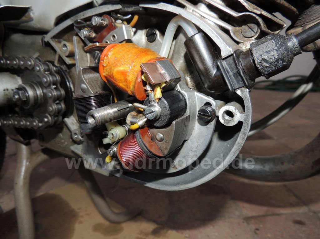

Die WIMA habe ich da, lassen sich nur nicht gut auf der Grundplatte befestigen.
Werde ihn evtl. oderhalb des Motors am Kabelbaum anklemmen und testen. nur gibt es da noch ein Problem die ganzen Kontakte ohne Kondensator ordendlich zu befestigen..
Gruß Bernd

ich würde den Anschluss aus dem defekten Kondensator ausbauen, wird nur mit Gewalt gehen. Dann um den Anschluss etwas Platz schaffen und ihn dann wieder mit Zweikomponentenkleber isoliert einkleben. Dann hast du eine solide Basis für die Verkabelung und es sieht original aus. Den Kondensator kannst du in der Lampe am Zündschalter anschließen. Da ist genug Platz. So müssen keine zusätzlichen Kabel gezogen werden.
Micha

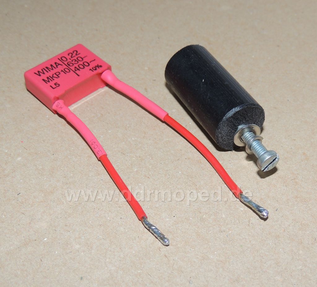

So, etwas Zeit zum basteln gehabt.
Den 18mm Stab aus (POM, bis 110°C stabil) auf Kundensatorlänge gekürzt und ein Gewinde reingeschnitten. Die Schraube vorsichtshalber etwas länger gewählt damit sich sich nich lockert.
Gruß Bernd

Pyramidenverleih
Geschrieben am: 24.10.2019, 17:47
Beiträge: 794
Mitgliedsnummer.: 10147
Mitglied seit: 21.07.2018
Passt wunderbar rein und sitzt sehr straff, einfach reindrücken ging nicht.

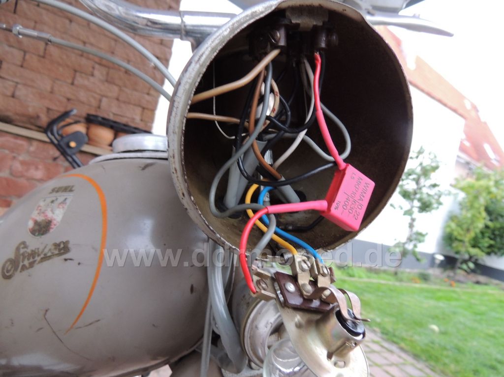

den Kondensator habe ich in den Lampentopf gebaut.
Da sind relativ wenig Vibrationen und alle benötigten Anschlüsse vorhanden.
Die Masse klemme ich an den Lampensockel.
Er läuft jetzt einwandfrei,
am Wochenende erfolgt eine größere Ausfahrt, ich pack mir vorsichtshalber noch einen als Ersatz ein da ich nur die 630-/400~Volt Ausführung da habe, wer es nachbauen will den empfehle ich die 1600-/600~Volt Ausführung, Platz ist ja genug da und sicher ist sicher biggrin.gif
Gruß Bernd

Tillk
Geschrieben am: 24.10.2019, 20:03
Gruppe: Validating
Beiträge: 272
Mitgliedsnummer.: 4859
Mitglied seit: 18.09.2011
Wenn die Entwickler vor 70 Jahren gemeint hätten der
richtige Platz ist die Lampe dann hätten sie es so gemacht
und nicht diese spezielle Bauform genommen.
Der Kondensator soll in erster Linie den schnelleren Abbrand
des Unterbrecherkontaktes verhindern und das geht nur wenn er
es da macht wo das Problem auftritt, ganz nah am Unterbrecher.
In zweiter Funktion soll er die Energieübertragung von Primär-
zu Sekundärspule verbessern, er bildet mit der Primärspule einen
Resonanzschwingkreis. Auch das funktioniert nur halbwegs wenn keine
zusätzlichen Leitungswege dazwischen liegen.
Du hast also beide wichtigen Funktionen durch den Einbauort beseitigt.
Bau das Ding wieder aus, der Kondensator spielt bei Dir keine Rolle mehr
und der Motor läuft grundsätzlich auch ohne. Nimm lieber ein paar Unterbrecher mit, Du wirst sie brauchen.
Grüße Till
