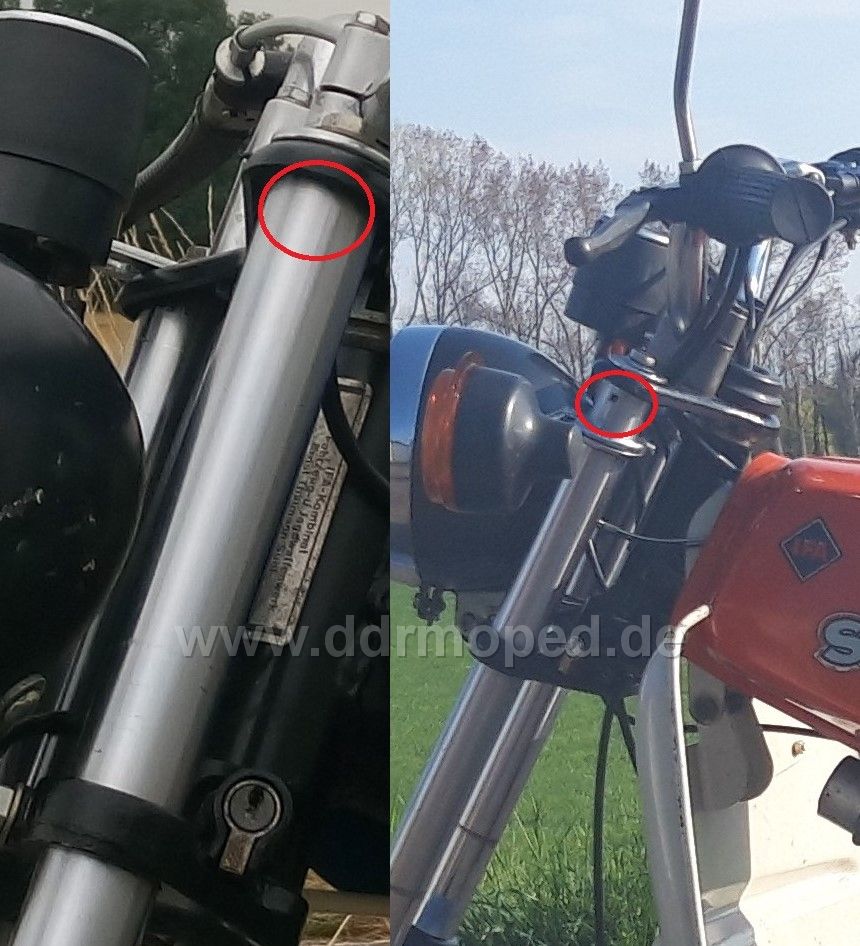

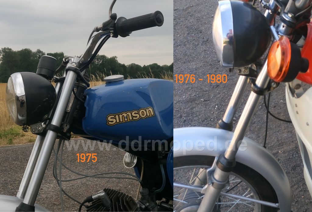

1. Die Lampe und untere Gabelführung 1975 war der Chromring etwas "runder" und das Gehäuse war mit einer M6 und M8 Schraube befestigt, dem entsprechend besitzt auch die untere Gabelführung eine größere Bohrung. Die Birnenfassung hat eine Reduzierung, da hier noch dem Ba15d Sockel verbaut worden war. In den Nachfolgenden Bildern ist der Chromring und das Gehäuse mit Verschraubung zu sehen.
Gruß Tom

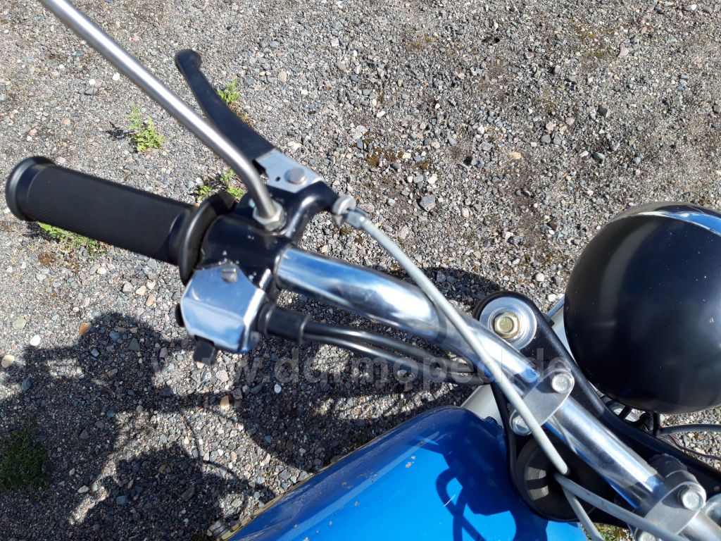

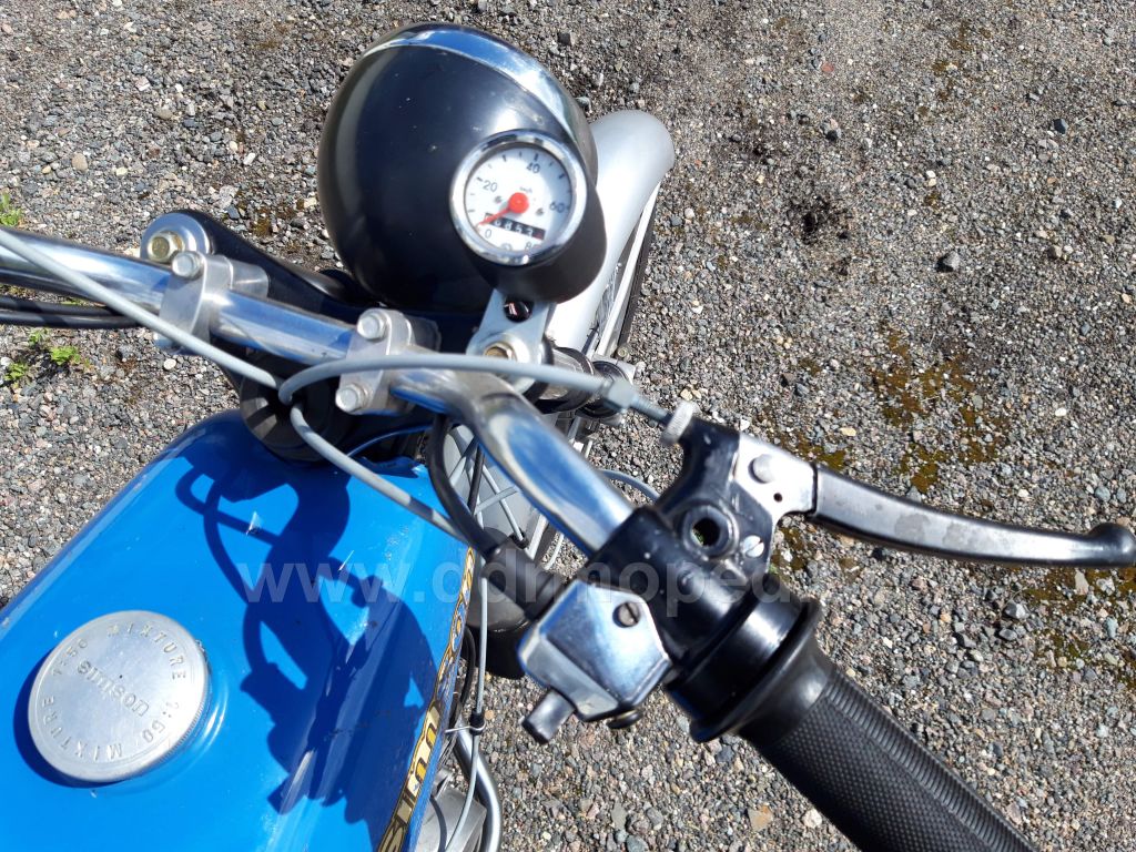

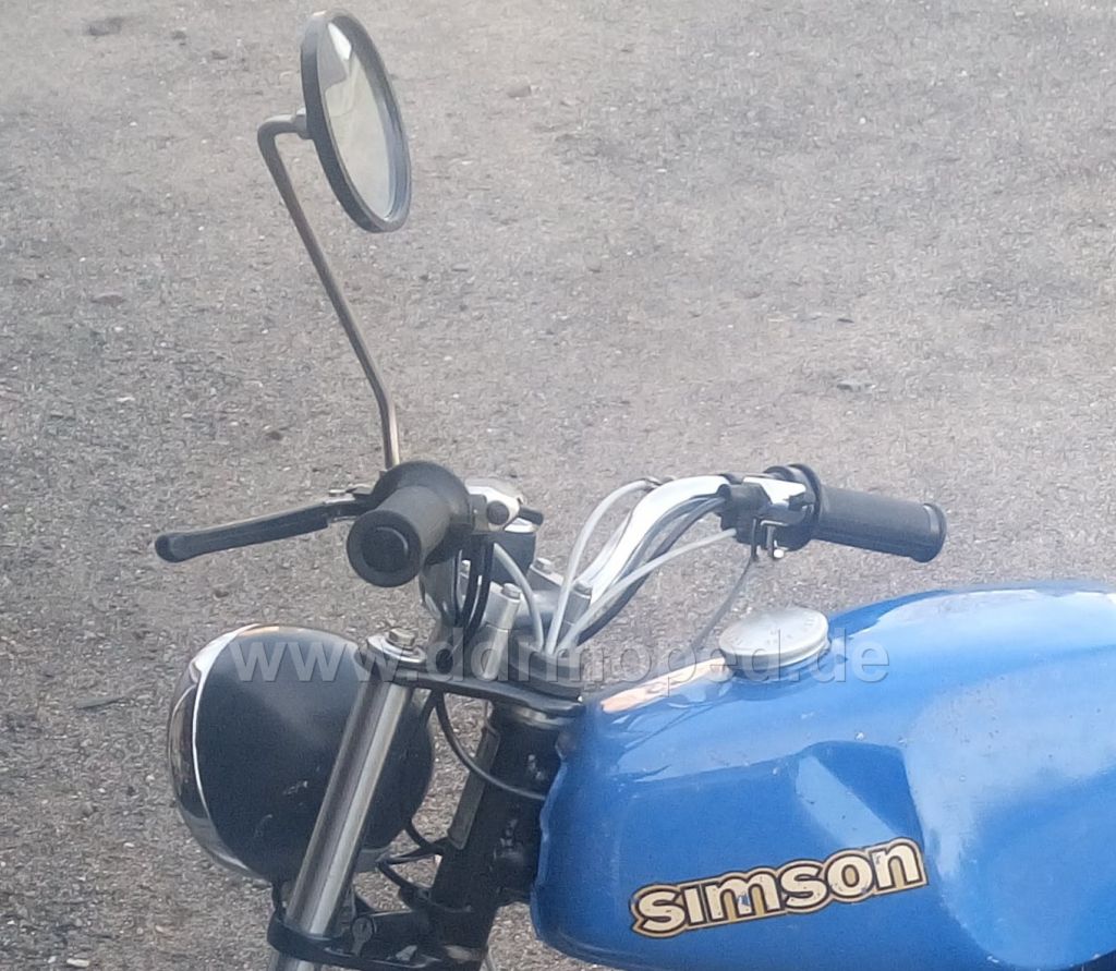

2. Die Armaturen. Die Armaturen waren zu beginn noch mit den bekannten Aluhebeln der Vogelserie ausgestattet. Auf Webeprospekten meist durchsichtig (weiß) später dann schwarz. Ein Umbau von späteren S50 Armaturen auf Alu Hebel ist nicht möglich. Hier nun die Gasarmatur.
Gruß Tom

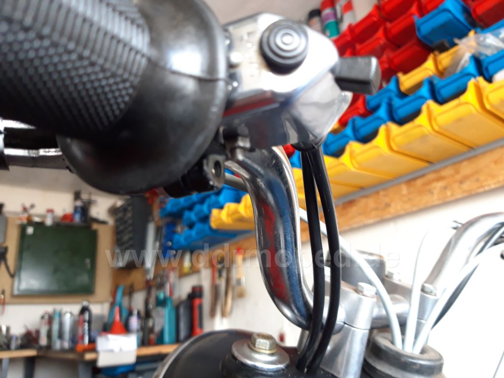

3. Griffgummis Die Griffgummis waren in dem typischen Waffelmuster. Der Lenker wurde an den Enden mit Plastikstopfen verschlossen. Wenn man zumindest die Griffe neu bzw. so in der Optik möchte kann man sich 2 Festgriffe der Vogelserie besorgen. Nur beim Gasgriff ist dann etwas geduld gefragt.
Gruß Tom

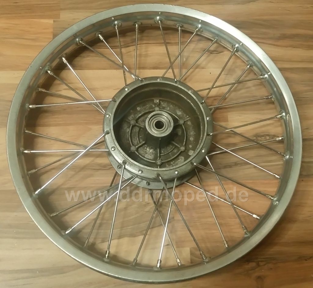

4. Die Felgen Ab 1974 wurde auf einfach gekreuzte Felgen umgestellt. Auch bei der Einführung des S50 1975 kamen die einfach gekreuzten Felgen zum Einsatz. Bereits 1976 wurde aufgrund der Bruchanfälligkeit der Speichen wieder auf doppelt gekreuzte Felgen umgestellt. Wichtig: Hier muss zwingend drauf geachtet werden, das die Felge bereits ab Werk die einfache Speichenkreuzung besaß, weil die Punzungen in den Naben anders gesetzt wurden. Bearbeitet von SimsonSammler1234 am 09.09.2019, 21:40
Gruß Tom

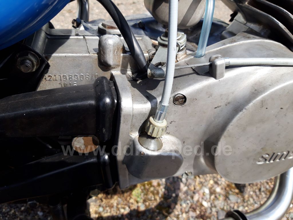

6. Bowdenzüge und Tachowelle Beides war Grau und die Tachowelle hatte graue Kunststoffmuttern. Hier mal ein Detail der Tachowellenmutter.
Gruß Tom

| QUOTE (SimsonSammler1234 @ 09.09.2019, 22:24) | | QUOTE (Simson Liebhaber @ 09.09.2019, 21:07) | 4. Die Felgen
Mit Einführung der S50 kamen bis ca. mitte/ende 1976 die einfach gekreuzten Felgen.
Wichtig: Hier muss zwingend drauf geachtet werden, das die Felge bereits ab Werk die einfache Speichenkreuzung besaß. |
Die einfach gekreuzten Speichen kamen bereits 1974 und wurden 1976 wieder abgeschafft, weil sie sich nicht bewährt hatten.
Danke Jörg habe es entsprechend geändert  .
Gruß Tom
