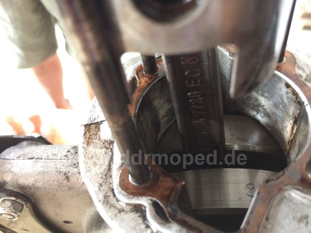

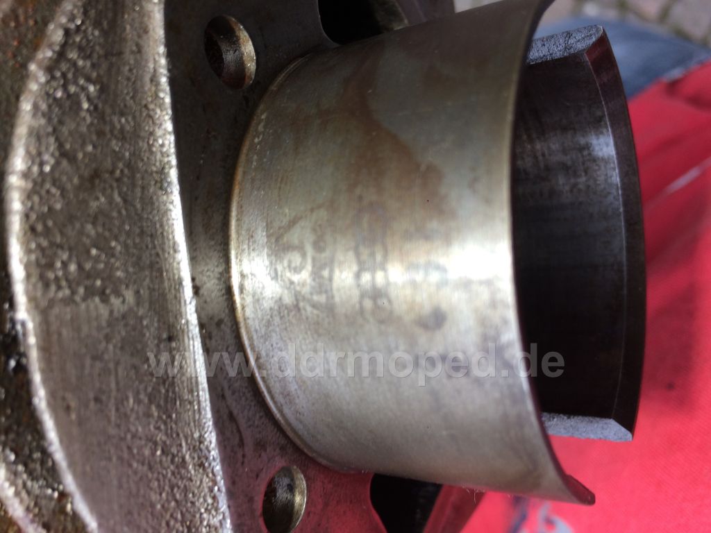

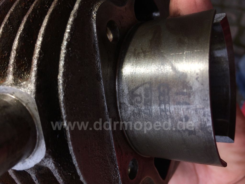

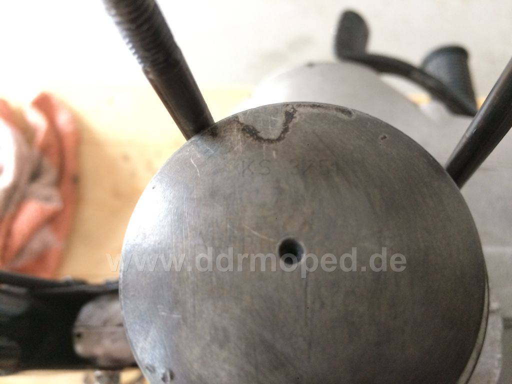

Auf dem Kolben steht KS 3/51 oder KS 3751. Auf dem Zylinder ist ein dreieckiges Symbol, darunter wahrscheinlich das Auto-Union Zeichen und eine Beschriftung, welche ich nicht ganz entziffern kann.
Vorher war aber der sowohl Kopf als auch Fuß dicht, es waren keinerlei Anzeichen von Gemischaustritt zu erkennen. Das Kurbelgehäuse sollte ebenfalls dicht sein... Gibt's hier eine einfache Möglichkeit, um dies zu überprüfen?
Ich habe mal Bilder als PDF des zerlegten Motors angehängt. Ich habe auch mal versucht, den Kolben in etwa zu vermessen.

KS 3/51 könnte sein Kolbenschmidt März /1951

Ich gehe auch davon aus, dass es Kolbenschmidt März 1951 oder KW 37 1951 heißen soll. Das Motorrad ist jedenfalls BJ '51.

Zylinder 1
Wast
Geschrieben am: 24.08.2019, 16:44
Beiträge: 35
Mitgliedsnummer.: 8997
Mitglied seit: 15.07.2016
Zylinder 2
