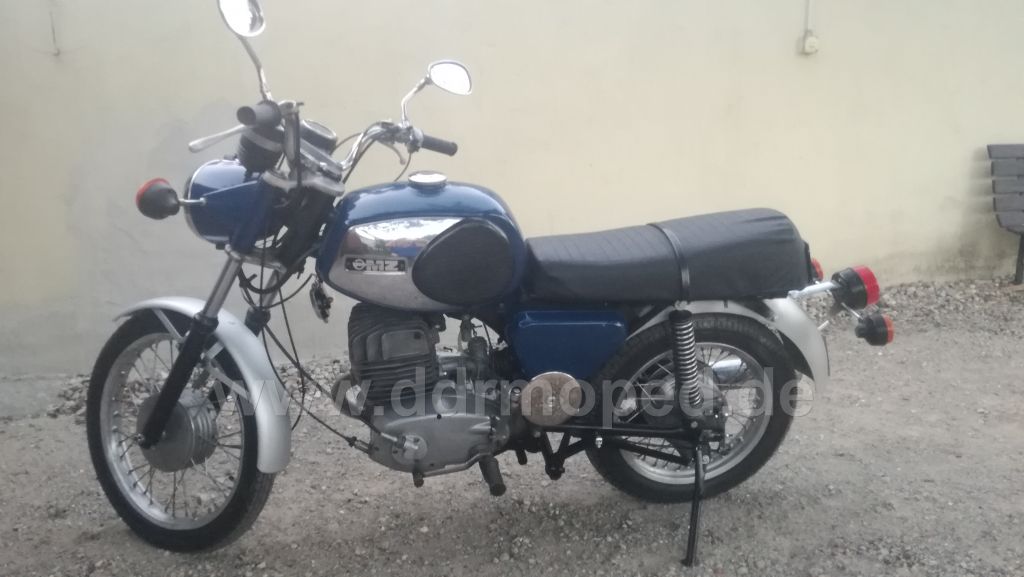

Hallo zusammen. Also habe mir voriges Jahr eine angebliche TS 250//1 gekauft. Dachte ich zumindest. Ist laut Rahmennummer auch Baujahr 1980, so wurde sie auch von der DEKRA eingetragen. Heute das erste Mal gefahren, hat nur 4 Gänge. Dann ist doch ein anderer Motor drin oder nicht. Wie kriege ich das jetzt raus.. Ist das jetzt eine 250 umgebaut, oder nur ein anderer Motor drin. Beides würde ich jetzt blöd finden.
Gruß Carsten

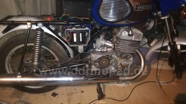

Fotos von den 2 verschiedenen Motoren kannst du googeln. Gibt's viele Bilder. Der neuere 5Gang hat einen Zylinderkopf, der oben flach ist, wie bei der ETZ. Der 4 Gang hat stehende Rippen, wie z.B. bei der Simson S50.
Rahmen, wenns der Alte ist, dann hat die Schwinge einen Schmiernippel an der Lagerung. Weiß gerade nicht welche Seite, glaube rechts. hmm.gif
Gabel gibt's eine mit 32mm (alte Version) und 35mm (neue Version) Durchmesser vom Tauschrohr, das lässt sich ja einfach messen.
Mach doch mal ein Foto und stelle es hier ein.
beste Grüße
Steffen

Also hat Rippen nach oben also ein anderer Motor eingebaut. Ist dann blöd falls ich mal verkaufen will oder? Rahmennummer, also ist doch die identnr oder? 3787335
