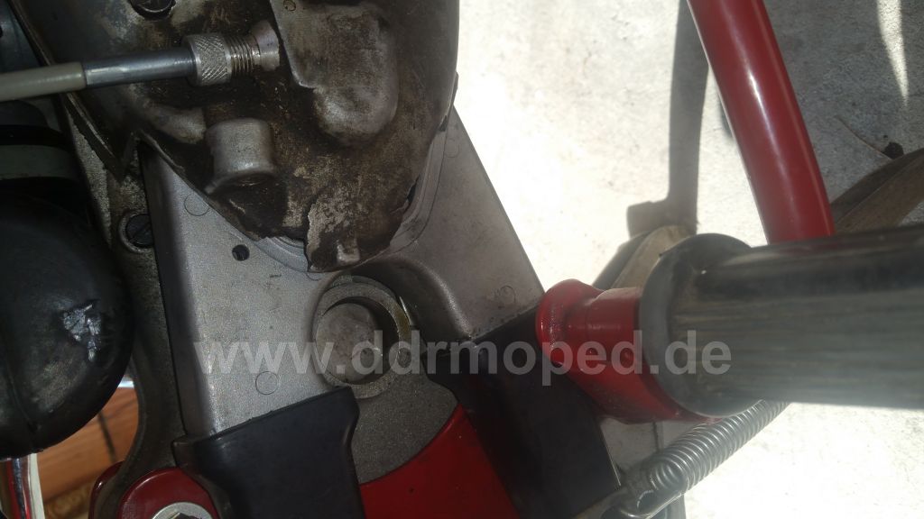

Da sieht man die Austrittsstelle des Öl´s

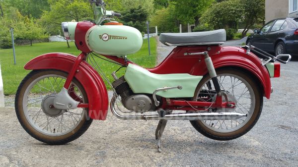

Seitenansicht

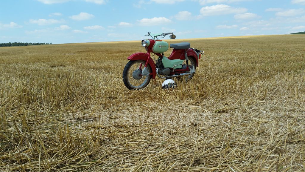

Krümmer gehört der 320er ran ! Der 260er ist ein bissel zu kurz. 1966 war die Wulstschelle mit Asbestschnur nicht mehr . Da gehört eine einfache Bandschelle ran. Der Auspufftopf mit 660mm ist schon mal korrekt. Es gehört das gerade Endstück ran. Zur Undichtheit am Motor: Offensichtlich ist die 25er Verschluss-Scheibe undicht. Habe sowas aber noch nie gesehen. hmm.gif Verschluss-Scheiben gibt es im Schraubenhandel.

Schelle ist inzwischen eine normale dran, rest ist unverändert, wird denke auch so bleiben. Höchstens mal nen längeren Krümmer. Die Verschlussscheibe am Motor hab ich auch dicht bekommen, hat lose im Loch hin- und hergeklappert, gepaart mit etwas zu viel Öl lief es dort halt raus.
