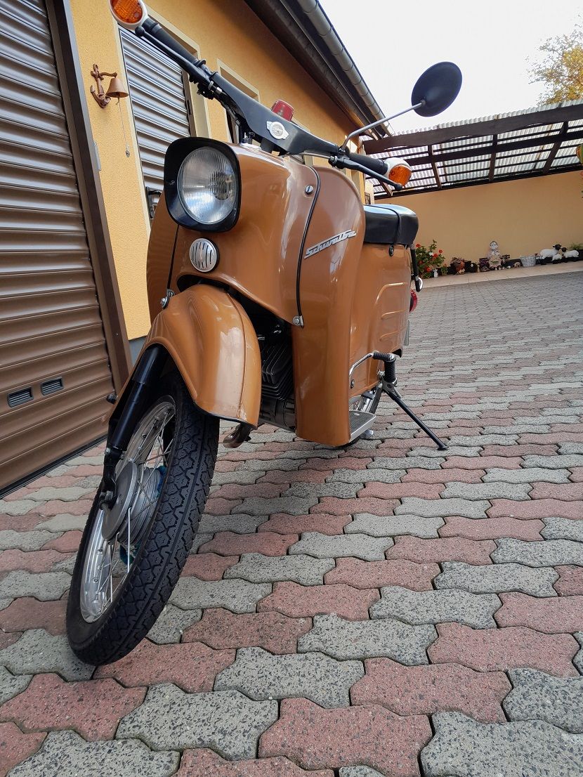

Geschrieben am: 30.10.2024, 20:08
Beiträge: 913
Mitgliedsnummer.: 2148
Schönen Feiertag euch alle !!
Unten Bild, meine Schwalbe in Schrägperspektive... und sie läuft und läuft.
Sein 2019 eine Vape eingebaut und seitdem mehr Licht und Ruhe mit der Zündung..
Gruß Steffan
Emkay
  Geschrieben am: 31.10.2024, 22:11
Beiträge: 177
Mitgliedsnummer.: 10304
Mitglied seit: 19.10.2018
Ebenfalls einen schönen Feiertag! Schicke Schwalbe in Biberbraun!
Und schöne Grüße übrigens von dem anderen Ende der Stadt zu dir nach Kühnicht (schätze ich mal)...
Vielleicht sieht man sich ja mal irgendwo
Danke und viele Grüße aus Wojerecy,
Markus
