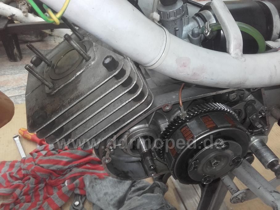

Motor ist raus !
Schaltgetriebe defekt, Kugel kullerten auf der Seite wo der Tachoantrieb drauf ist raus.
Zylinder ist auch verschlissen. Na ja, nach (nur) 33 Jahren...…
Bin am überlegen ob ich mir gleich einen neuen Motor hole.
In Suhl angefragt, Preis liegt Momentan bei 655,00 Euro (50ccm, 4Gang).
AKF will jetzt über 711,00 Euro haben.
oder komplett regenerieren. Aber da kenne ich keinen vertrauenswürdigen Händler.

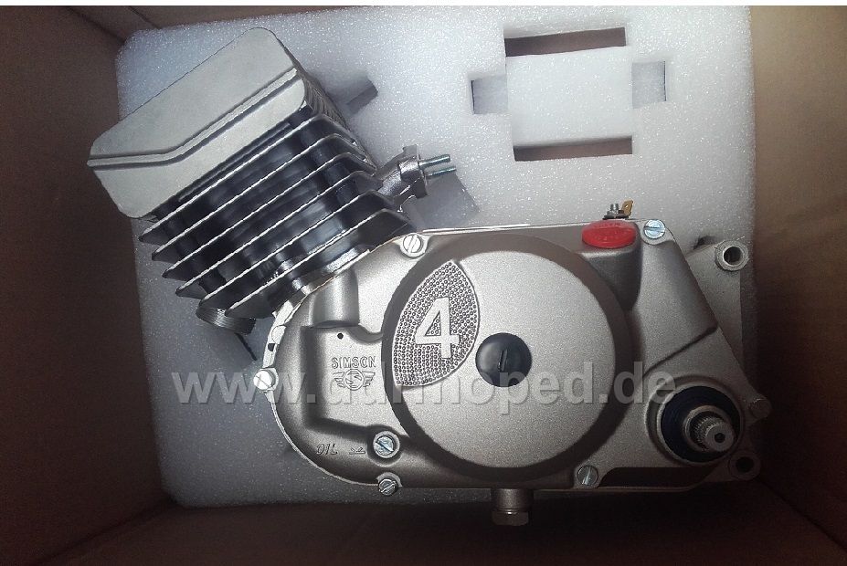

…… ausgepackt auf der Werkbank! Einbauen könnte ich ihn selber aber wegen der Garantie sollte man einen MZA zertifizierten Händler nehmen der Stempel und Unterschrift gibt.

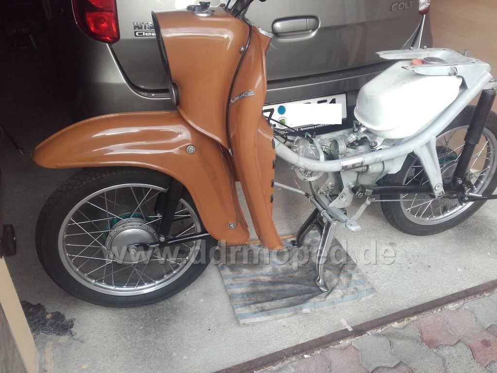

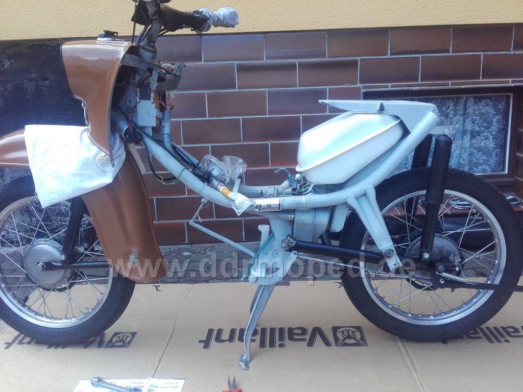

Nun gut, mich hats gerappelt am Wochenende.....
Schwalbe auf den Hof gestellt.

Nochmal in die Kiste mit den Motor gekuckt. Liebäugelnd!
Hiermal nebenbei bemerkt Auslieferungszustand:
- ohne Tachoantrieb
- ohne die beiden Krallen für die Zündung
- ohne kleines Kettenritzel samt Befestigung
- der Drehzahlmesseranschluß ist auch leer
- Masse kontaktfahne fehlt
- aber ein Leerlaufkontaktschalter ist dran !! - Da kommt mir eine Idee mit meinen seit 33 Jahren leeren grünen Blindfeld neben den Tacho....

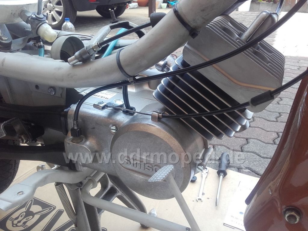

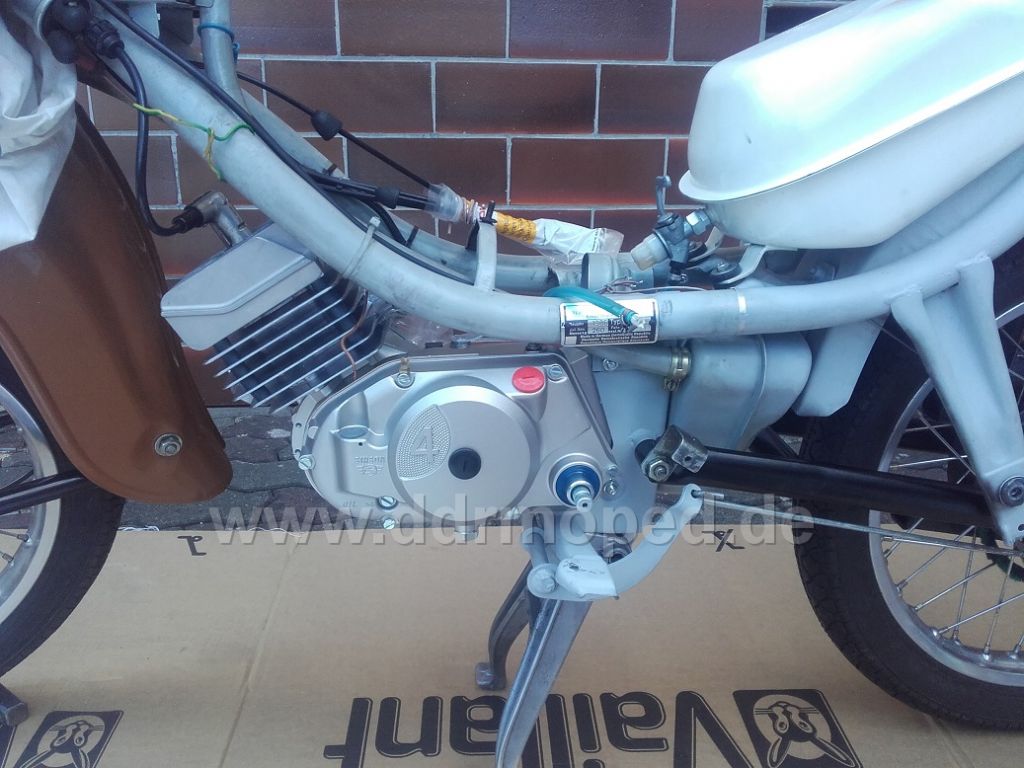

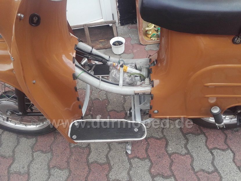

Soemtron
Geschrieben am: 23.06.2019, 21:34
Beiträge: 914
Mitgliedsnummer.: 2148

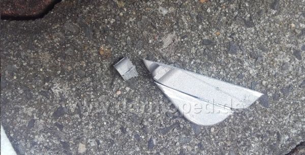

Was muß man natürlich machen damit es passt.. ?
Seht aufs Bild und rätselt.

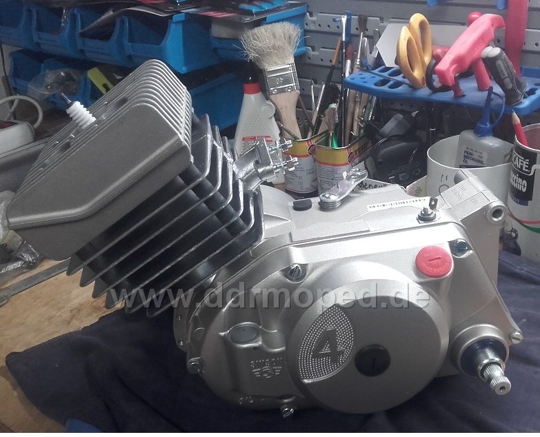

Ich weiß, Ihr mögt Bilder. Werde viele Bilder machen.
Hier mal Lima-Seite aber mit meinen alten Deckel, da ist ja schon ein Tacho-Antrieb drin. nur prov. erstmal)
