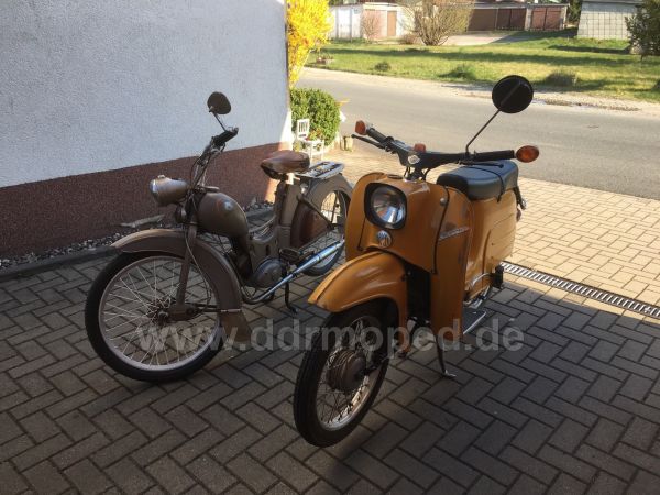

Hallo zusammen,
nachdem ich schon länger im Forum als Gast mitlese und auch schon den ein oder anderen guten Tipp bekommen habe, ist es nun mal an der Zeit sich anzumelden und vorzustellen... wink.gif
Mein Name ist Christoph, ich bin 28 Jahre jung, komme aus einem kleinen Ort nahe Suhl und bin stolzer Besitzer eines SR2 und einer Schwalbe. Beide sind soweit ich es beurteilen kann im Originalzustand bis auf ein paar Kleinigkeiten welche erneuert wurden. Beim Essi bin ich mir nicht zu 100% sicher, ob alles so wie er dasteht 1957 verbaut wurde aber hier kann mir die SR2-Fraktion sicherlich konstruktive Tipps geben. biggrin.gif
Beide Mopeds habe ich samt der Originalpapiere, Betriebsanleitungen, Versicherungskarten und Garantiehefte erstanden und deshalb sollen beide auch im Originalzustand verbleiben (außerdem stehe ich auf Patina rolleyes.gif ).

Willkommen im Forum.
Und ja, der SR ist ein wenig verbastelt. Trotzdem ein schönes Fahrzeug und einem traumhaften Zustand.
Otto
Geschrieben am: 12.04.2019, 08:47
Beiträge: 2119
Mitgliedsnummer.: 7023
Mitglied seit: 21.12.2013

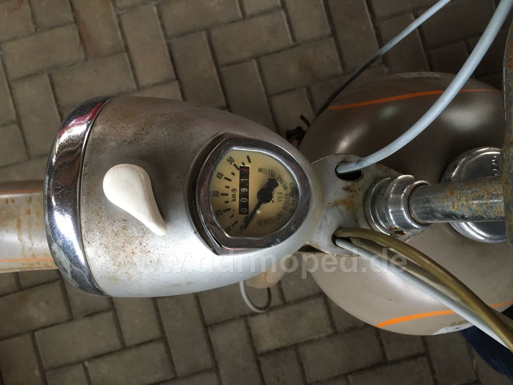

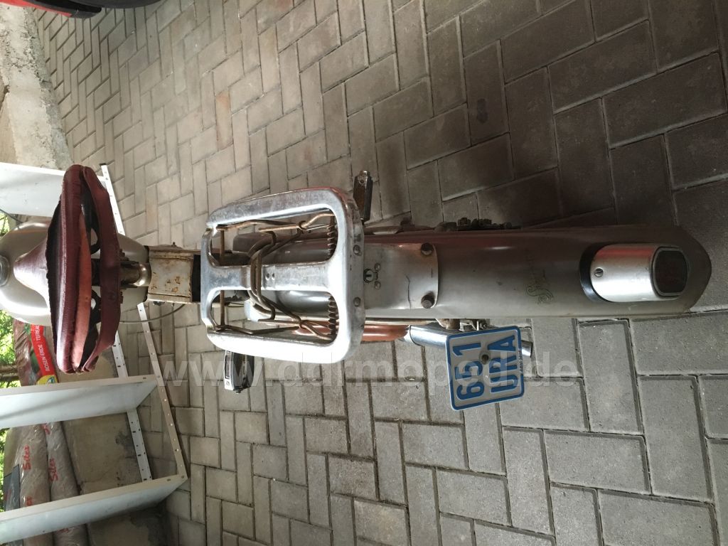

Fotos sind viel zu dunkel. Und nicht detailiert genug, um wirklich was zu erkennen. Was ich bisher sehe:
Gepäckträger: passt zu 57
Halbnabe vorn: passt zu 57
Hupe: passt
Wappentacho: passt
Gabel vorn: passt
Zierleiste zum Spritzlappen vorn: passt
Rücklicht: falsch, du brauchst die Hexennase für Bj. 57
Was ich nicht richtig erkennen kann:
Scheinwerferglas erscheint mir zu klar
Lenkerarmaturen kann ich nicht richtig erkennen

Federkasten mit den kleinen Ohren: passt
Hinterradnabe: passt
Insgesamt sehr schöner Zustand. Aus meiner Sicht alles original außer: Tankdeckel, hinters Rücklicht und Werkzeugkasten, die drei Sachen wurden wohl im Laufe der Jahre mal gewechselt. Würde ich aber so lassen, da der Rest original ist und das Fahrzeug sehr gut zusammenpasst und stimmig ist.
