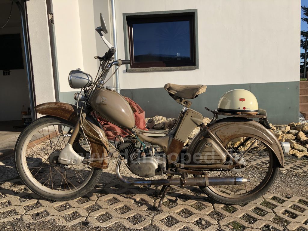

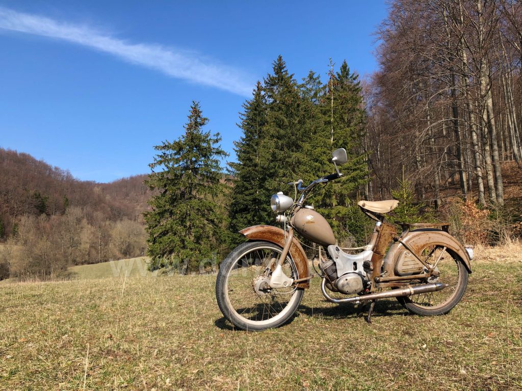

Hallo. Ich möchte nun auch mal mein SR2E hier zeigen. Er bzw. es ist ein SR2E Baujahr 1961 und soll im patiniertem Zustand bleiben. Hab die Blechteile mit Owatrol behandelt. Technisch ist soweit alles gut, Paulisch hat mir den Motor regeneriert.

Ein paar Kleinigkeiten müssen noch gemacht werden. Schalt und Kupplungszug befestigen, neue Reifen und Schläuche und vorne noch eine andere Felge in Beige. Vielleicht hat ja irgend Jemand so eine Felge übrig? _uhm.gif

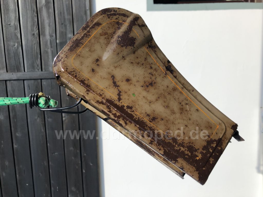

Hab jetzt noch einen Federkasten, welcher etwas mehr Patina aufweist und somit besser dazu passt. Der alte Kasten hatte auch keine Linierung.
Geschrieben am: 01.04.2019, 15:26
QUOTE (BjörnHeinze @ 01.04.2019, 14:35)

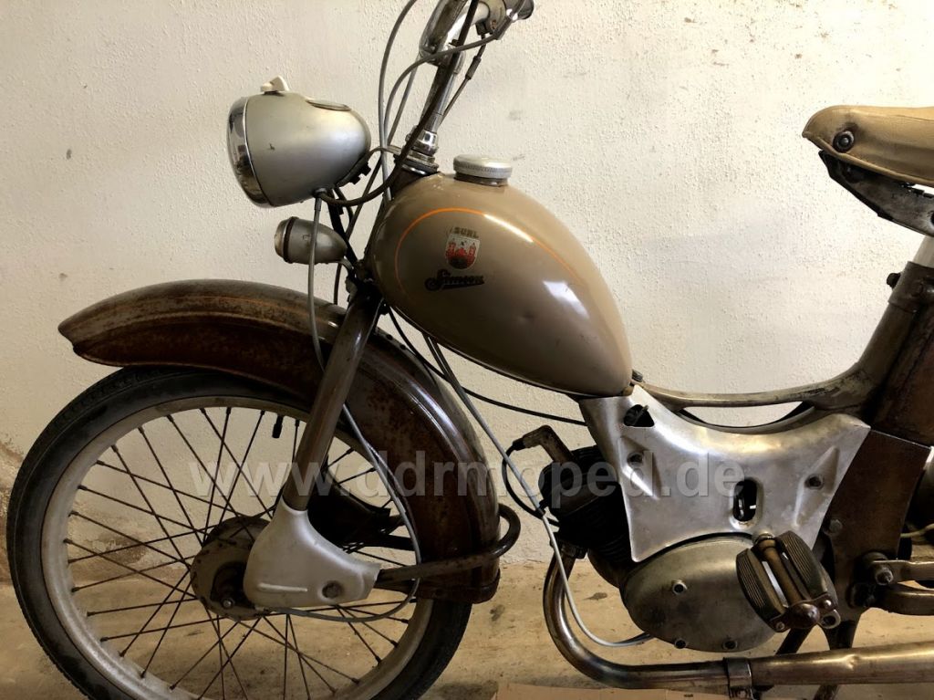

Der Federkasten passt auf jeden Fall besser finde ich. Die Bowdenzüge habe ich auch verlegt, aber das funktioniert so irgendwie nicht. Schaltet sich schwer und die Kupplung rutscht. Entweder muss ich die Züge ordentlich fetten oder doch mal erneuern. Wenn sie frei liegen, geht alles bestens.
andifmt
Geschrieben am: 01.04.2019, 15:49
Beiträge: 215
Mitgliedsnummer.: 2041
Mitglied seit: 29.03.2009
Die Bowdenzüge kommen unter dem Tank viel zu weit unten (vom Rahmen) raus. Das sieht zu straff gespannt aus. smile.gif

Hab die Bowdenzüge heute erneuert und den verschlissenen Kupplungshebel gleich mit. Außerdem habe ich die Züge jetzt etwas anders verlegt, so funktioniert alles tadellos. Einen etwas besseren Tank gab's auch noch dazu.

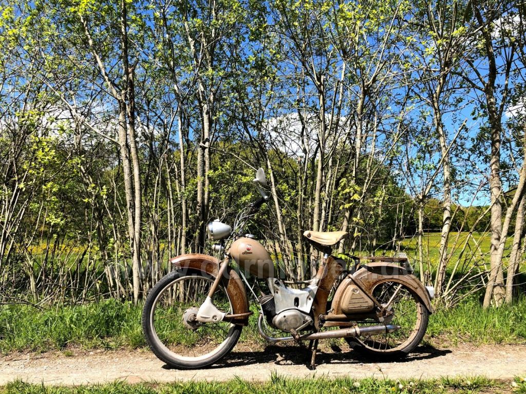

Hab heute mal ne kleine Runde gedreht, der neue Zylinder von der Firma RZT hat jetzt ca 80 km gelaufen. Zieht kräftig bei uns die Berge hoch im zweiten Gang und läuft auch mal 60 km/h wenn man es abfordert. cool.gif
Morgen kommen noch neue Reifen drauf, die alten Gummis sind mir dann doch etwas zu porös und auch stark ausgehärtet. Und die Radlager werde ich noch umrüsten auf die Kugellager 6201 2RS

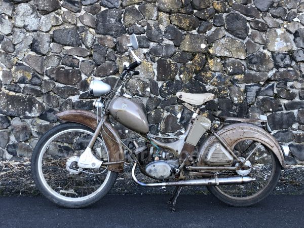

Am Vorderschutzblech fehlt noch der Spritzschutz, ohne sieht es immer so nackt aus, finde ich.
Gruß, Andi

Ja das stimmt. Sieht irgendwie nackt aus. Mal sehen ob ich die Schrauben gelöst bekomme. 🙈
