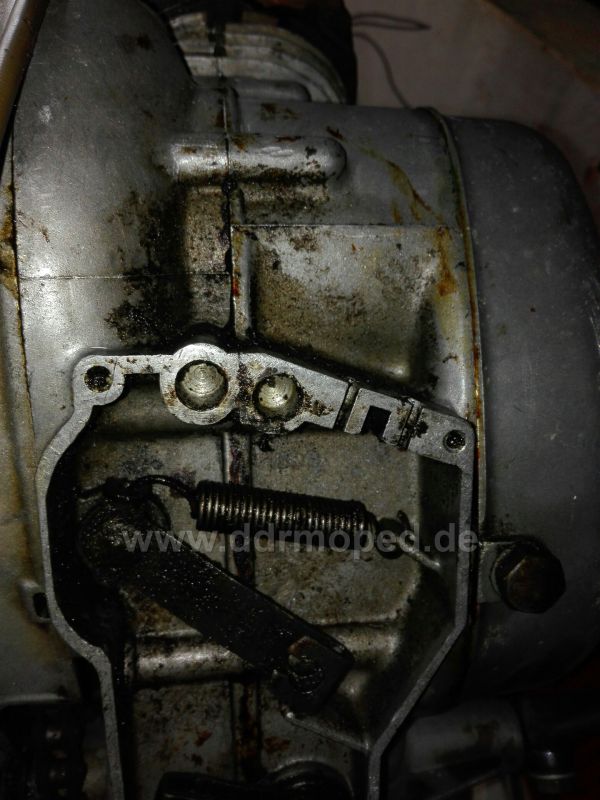

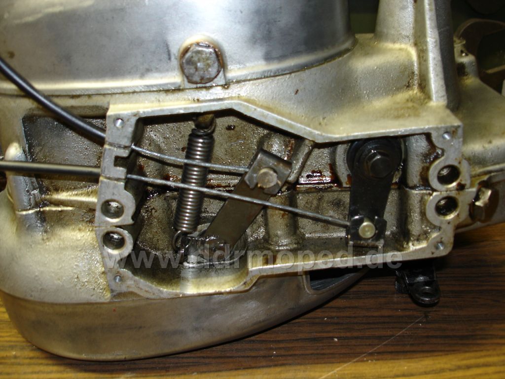

Hallo zusammen, ich habe hier laut Typenschild ein SR2.
Er scheint mir aus mehreren unterschiedlichen SR-Teilen zusammengesetzt zu sein. Nun fehlen hier einige Teile, die ich erst einmal identifizieren muss.Es ist auch fraglich, ob das zusammengesetzte so stimmt.
Es geht nicht um die Blechteile, sondern die ganzen kleinen Schrauben und Nippel und Anbauteile die fehlen.
Zum Beispiel unten am Motor, da seh ich die Hebel, wo die Bowdenzüge (Schaltung und Kupplung mit einer Feder)) befestigt werden.
Am Seilzug selber ist nur der kleine Nippel und wird so nicht fest mit dem Schalthebel verbunden.
Am besten, ich mach mal ein Detail-Foto von der Unterseite.

QUOTE (m4rtin @ 29.03.2019, 16:31)

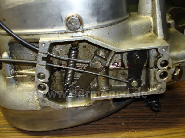

m4rtin
Geschrieben am: 29.03.2019, 20:35
Beiträge: 53
Mitgliedsnummer.: 10535
Mitglied seit: 28.03.2019
danke für das Bild, es sind die Runden "Halterungen", die fehlen.
So sieht es aktuell aus. Kann es sein, dass da noch eine Abdeckung fehlt?

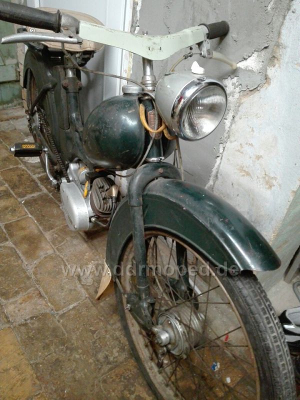

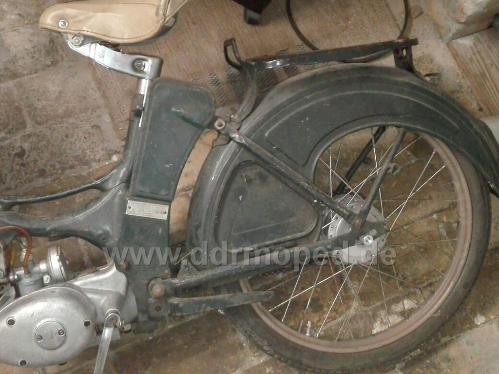

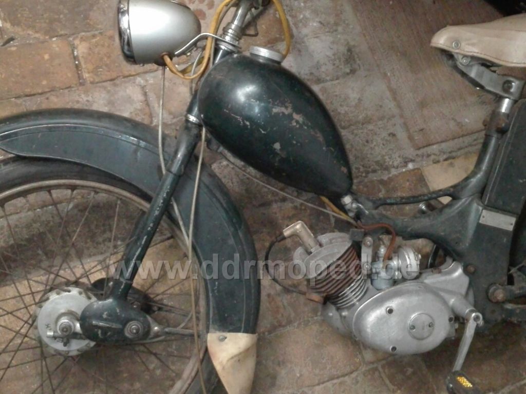

Hier ist der SR mal im ist Zustand.

Vorn
hinten

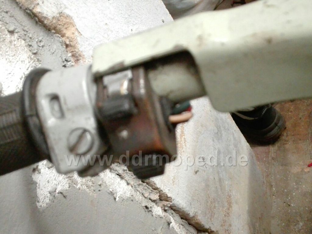

Abblendschalter mit getrennten Kabel.

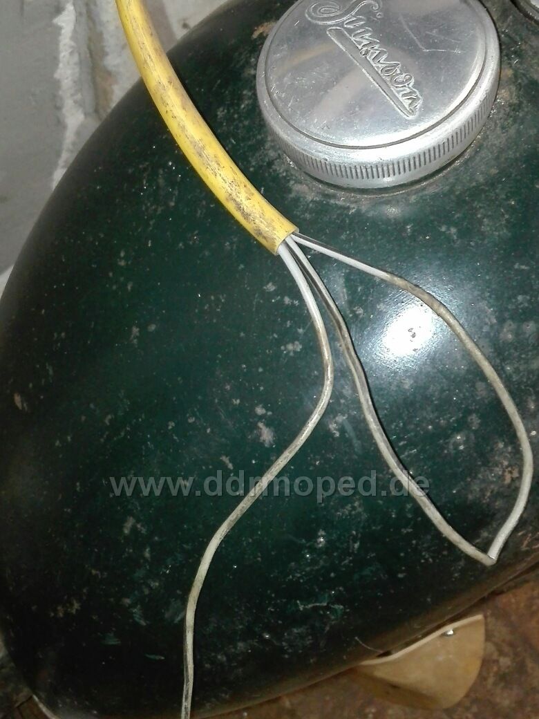

Das ist die Leitung, die links aus dem Frontscheinwerfer kommt. eine ist wie eine Schlaufe und eine ist einzeln.

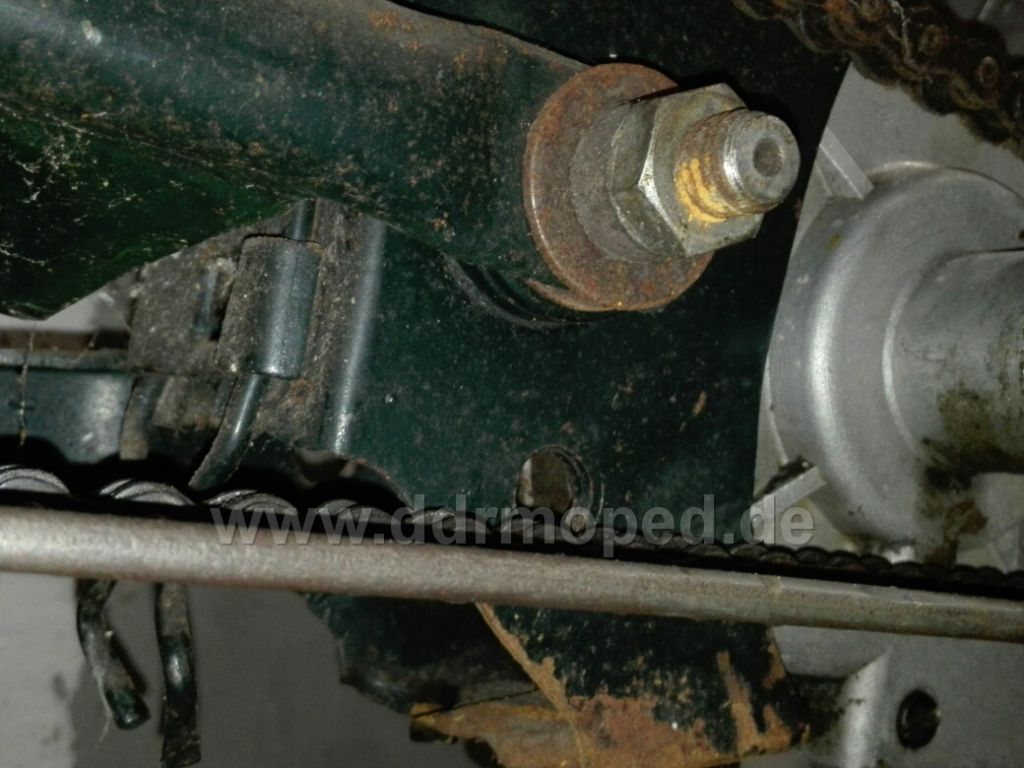

Hier ist der war bestimmt der Hauptständer (Rohr oder Alu) montiert. Auch hier ist nichts mehr vorhanden.
Geschrieben am: 30.03.2019, 06:13
QUOTE (m4rtin @ 29.03.2019, 22:46)
Auf jeden Fall Stahlrohrständer !
Ja, unten am Motor gehört noch ein Abdeckblech dran.
Mfg Andi

QUOTE (m4rtin @ 29.03.2019, 20:35)
Die runden "Halterungen" sind Bestandteil des kompletten Bowdenzuges.
Und die Abdeckung sieht so aus:
SR57
Geschrieben am: 30.03.2019, 09:15
Beiträge: 1247
Mitgliedsnummer.: 6069
Mitglied seit: 22.12.2012
QUOTE (Wolfgang @ 30.03.2019, 09:58)
Sachswolf
Geschrieben am: 30.03.2019, 09:17
Beiträge: 2128
Mitgliedsnummer.: 6871
Mitglied seit: 10.10.2013

Am besten mal n Bild vom Typenschild zeigen bzw. Baujahr , Rahmennummer und evtl. Motornummer nennen .
Dann kann man mal Baujahrtypisch Fehl- bzw Falschteile auflisten !
Remo
Otto
Geschrieben am: 31.03.2019, 08:43
Beiträge: 2172
Mitgliedsnummer.: 7023
Mitglied seit: 21.12.2013
Hupe fehlt, Kettenschutz fehlt, Vergaserbleche fehlen, Auspuff fehlt, Werkzeugkastendeckel fehlt.
Lenker falsch, ...
nettes Projekt, kann man was draus machen aber viel Arbeit.
