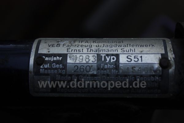

Hallo Simson Freunde,
ich möchte für einen Simson Rahmen eine neue ABE beantragen, das vermutlich originale Typenschild mit der Rahmennummer 5154066 Baujahr 1983 ist noch am Rahmen vorhanden, im Rahmen ist nur eine 5 eingeschlagen.
Laut den Listen im Internet sollte aber das Fahrzeug das Baujahr 1982 haben.
Kann mir jemand weiterhelfen um bei KBA die richtigen Angaben zu machen.
Vielen Dank für Eure Hilfe!
Wonne
Geschrieben am: 02.03.2019, 20:45
Beiträge: 72
Mitgliedsnummer.: 841
Typenschild
Wonne
Geschrieben am: 02.03.2019, 20:46
Beiträge: 72

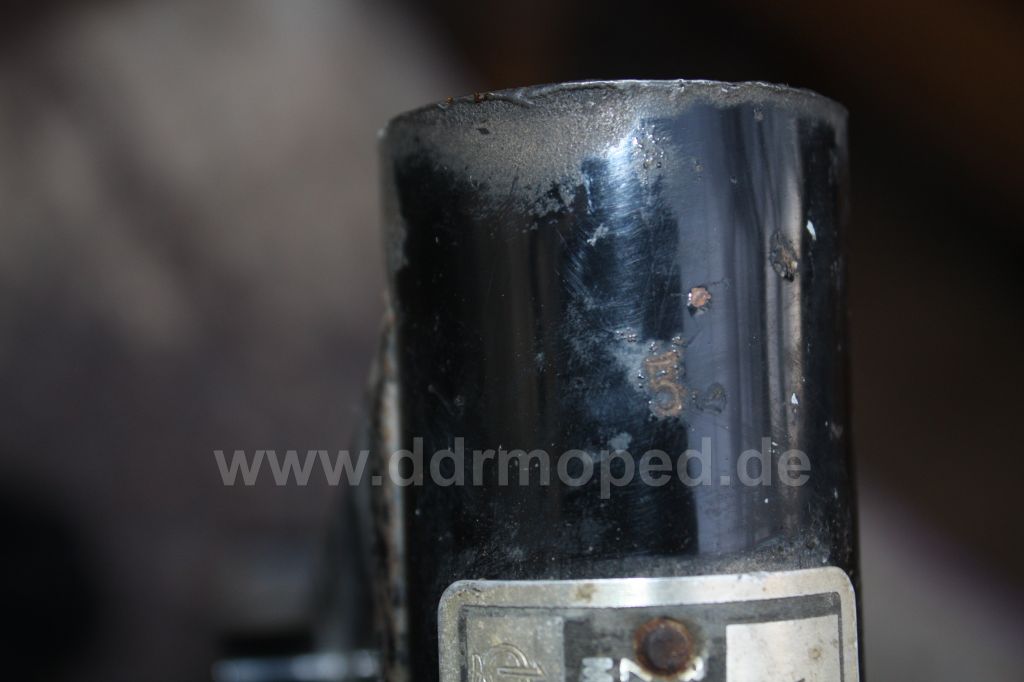

eingeschlagene 5
Geschrieben am: 02.03.2019, 21:19
Beiträge: 5599
Die Nummer ist doch eigentlich rechts am Steuerkopf und geht senkrecht runter, nicht vorn. _uhm.gif
Und hat der Rahmen nicht n Treffer gekriegt? Das Steuerkopfrohr sieht oben irgendwie umgebörtelt aus. hmm.gif

Dort wo eigentlich die Rahmennummer am Rahmen eingeschlagen ist, ist nichts zu sehen, nur die 5 oberhalb des Typenschildes!
Kann mir nur vorstellen das es sich um einen Austauschrahmen handelt und das alte Typenschild wieder angebracht wurde.
Was mich wundert die Rahmennummer und das Baujahr stimmen laut den Listen im Internet nicht überein!
m@ngo
Geschrieben am: 02.03.2019, 22:28
Beiträge: 1454
Mitgliedsnummer.: 7560
Mitglied seit: 05.08.2014
Hätte auch gemeint der ist bj 82
Aber das Typenschild ist original geschlagen. Nichts nachträglich.
Und die Zahl 1983 wurde an dem Tag nicht nur einmal geschlagen also wird das Baujahr schon stimmen
Ich hab ebenfalls eine 83er aber die liegt mehr als 110.000 Nr. Hinter deiner
stay tuned - mfg m@ngo

Geschrieben am: 03.03.2019, 09:58
Beiträge: 1182
Mitgliedsnummer.: 1524
Mitglied seit: 06.09.2008
Könnte ein Rahmen für Rumänien sein.
