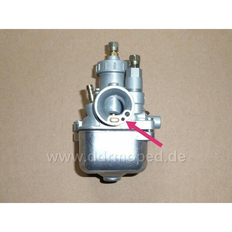

Guten Abend, ich bin neu hier im Forum und baue grad eine S50 für meine Tochter auf und stehe vor folgendem Problem.
Motor M35, komplett überholt, Vergaser 16N1-11 neu bedüst mit 9ner teillastnadel.
Moped springt mit choke super an, sobald ich aber den choke rausnehme geht sie aus als wenn sie kein sprit bekommt, bzw zuviel luft. Soweit konnte ich es bis jetzt eingrenzen. Die Leerlaufgemischschraube zeigt keine reaktion, sie ist auch zu kurz, da müsste eine innenliegende rein. Nun hab ich eine innenliegende gekauft, die passt nicht da der Gewindedurchmesser zu klein ist. Die innenbohrung hat eine länge von 32mm.
Wenn ich das kleine loch(siehe bild) zuhalte dann läuft sie wunderbar.
Hab auch noch kein anderes Leck identifizieren können wo sie Falschluft zieht, also gehe ich davon aus dass das Problem irgendwas mit dem Kanal oder der leerlaufgemischschraube zutun hat. Vielleicht kann mir da jemand weiter helfen.

Ich glaube hier liegen mehrere Fehler vor.
Die S50 hat den M53/2 und dort gehört ein 16N1-8 Vergaser rein und nicht der 11er!
Also besorg dir den richtigen Vergaser, dann sollte es auch klappen.

Wie schon geschrieben wurde gehört ein 16N1-8 dran.
Laufen müsste die S50 mit ein 16N1-11 auch.
Welchen Hersteller ist der Vergaser Original DDR, MZA, FEZ, Sachsenmoped.....
Ist der Schwimmerstand überprüft wurden (am besten mit der Senfglas- Methode), Düsen die richtigen und auch frei ?
Beim zb. 16N1-8 von MZA ist grundsätzlich die falsche HD verbaut.
Wie hast du festgestellt das die Leerlaufgemischschraube zu kurz ist ?
Von den gibt es mehrere Ausführung https://mz-forum.com/buysell/single_ad.php?ad_id=11874
Der Kanal ist der Leerlaufluft Kanal,
zuhalten oder das nur mit Choke läuft deutet oft auf verstopfte Düse hin.

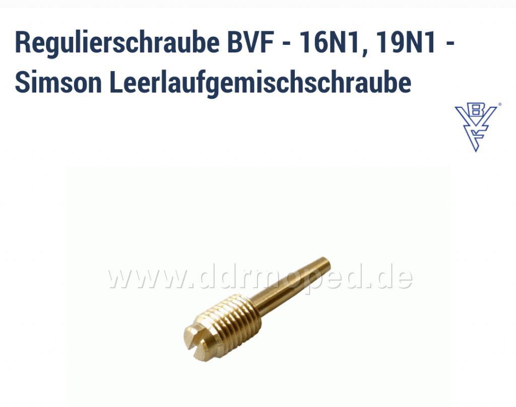

Erstmal danke für eure Antowrten. Problem wurde gelöst. Der 1-11 gehört an eine S51, richtig...er kann aber auch an der S50 verbaut werden, da alle düsen und Kanäle identisch sind zum 1-8. Aber... man muss eine 9ner Nadel für die S50 nutzen.
Ursache für mein Problem war: eine nicht passende Leerlaufgemsichschraube. Es gibt wohl 4oder 5 dieser schrauben, 3davon hatte ich zur auswahl, keine dieser 3Schrauben war für den 1-11. Dann hat glücklicherweise ein Kumpel noch eine andere gehabt und siehe da, alles hat sofort funktioniert. Die auf dem Bild ist die Schraube fur den 1-11, falls noch jemand mal solche Probleme haben sollte. Ach und ja es ist ein originaler DDR Vergaser.
