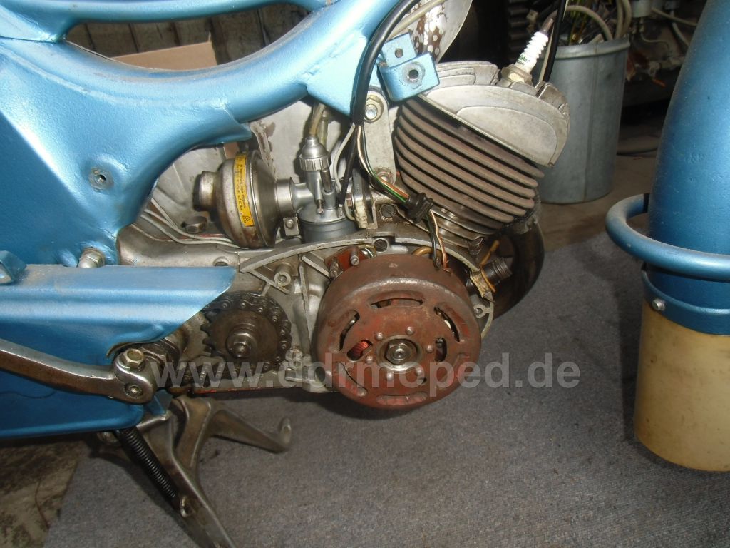

Ich habe Büchner HS67 drauf, sieht man einigermaßen auf dem Bild. ein besseres habe ich nicht da ph34r.gif

Vielen Dank Toni für das Bild.
Allerdings überzeugt mich die Büchnerfarbe (unabhängig von deinem Mopped) nicht wirklich und ich hoffe die im Shop angebotene Farbe ist nicht so silbrig.
