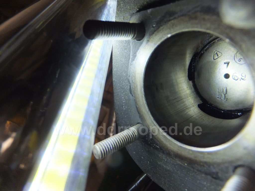

Hallo in die Fangemeinde,
Aus welchem Jahr stammt denn dieser Kolben mit Zylinder? Sind diese sichtbaren Rillen normal ? Wenn ich den Kolben oben in der mitte drücke, lässt er sich hin und her bewegen ( rechts - links ), der hat Spiel. Bei eingeschraubter Zündkerze kann ich an der Schwungmasse drehen ohne großen Wiederstand.
Gruß vauso

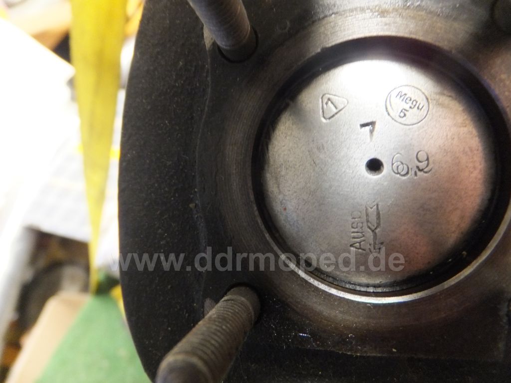

Geschrieben am: 17.02.2019, 20:31
Der Kolben ist so alt wie der Zylinder. Solche Kolben gab es so bis Mitte der 60er.
Du brauchst doch keinen neuen Zylinder! blink.gif Schick den Zylinder zum aufarbeiten nach Suhl zu KSM. Da bekommst du auch gleich einen neuen Kolben dazu. Einfach dort anrufen und dann hin schicken.

QUOTE (vauso @ 17.02.2019, 19:32)
Gruß vauso
Der Rest vom Motor vermutlich auch
