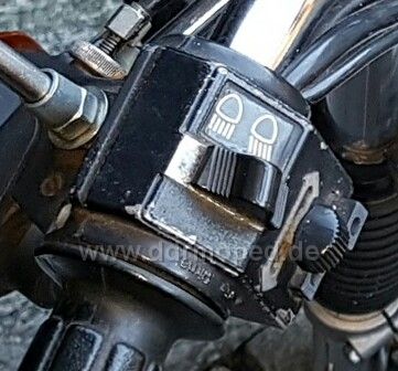

Ich habe die linke Schalterkombination übrigens 2x vorliegen. Einmal mit "erhabenen" Lichtzeichen für Abblend-/Fernlicht und einmal sind diese Symbole als Aufkleber ausgeführt (siehe angehängtes Foto). Für letzteren Fall hab' ich aber auch keinen Ersatz da.

Hallo... Die mit dem Aufkleber sind selten und waren meist nur an der s51 Enduro E2 verbaut und nach meinen Nachforschungen nur 1988... Finde die von allen am schönsten ☺️

Ich glaube die Armaturen waren Ende der 80er Standard bei Simson/MZ. Du sollest für Baujahr 1988 also die auf dem Bild benutzen. Die Aufkleber hab ich auf Ebay gesehen. Es gibt vom Gehäuse her auch hochwertige Nachbauten, die diese Abfräsungen schon haben. Allerdings sind diese etwas glänzender als Original lackiert/beschichtet.

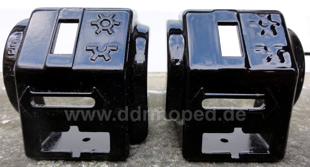

Hallo , das mit dem Pulvern ist halt immer die Frage? beim Rahmen mag es nützlich sein, aber richtig lackiert und konserviert geht auch in Ordnung, oftmals muss man die Pulverung eh wider abschleifen, da Bolzen Achsen oder Masseverbindungen nicht frei sind
hier ist mal ein Vergleich zweier Armaturen eine lackiert eine gepulvert
beim Herausschleifen der Relief´s finde ich gibt es kaum Unterschiede man muss nur öfters das Papier reinigen , sonst entstehen größere Schleifrückstände die dann natürlich Kratzer produzieren
manchmal entsteht ein ganz feiner Rand von der Grundierung, durch die Dicke der Farbschichten
GRuß Heiko
