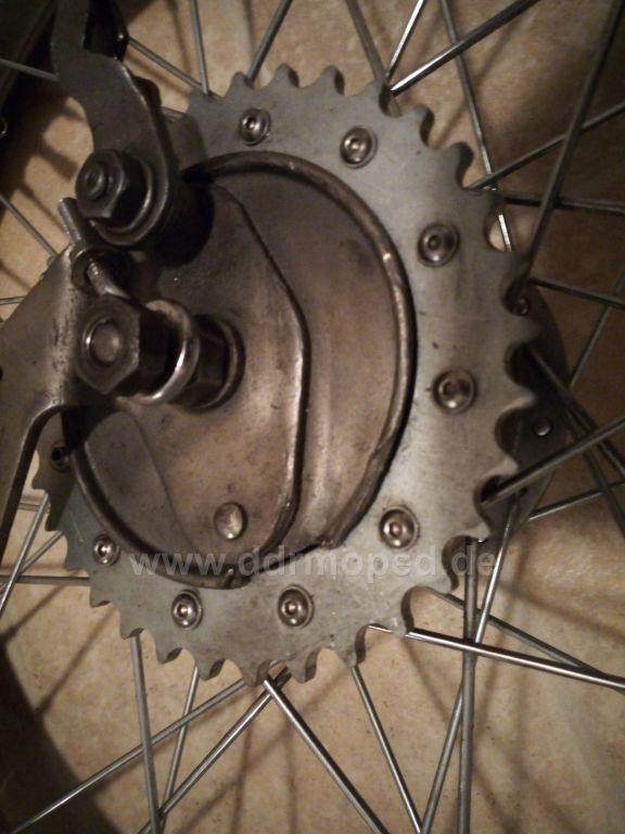

Hallo zusammen,
habe eine Renak Hinterradnabe und möchte ein neues Kettenrad vernieten. Vielleicht auch vernieten lassen. Im Shop habe ich jetzt zwar die Nieten 3x12 gefunden aber ein Kettenrad mit 12x3 für den Sr2 leider nicht. Kann mir jemand einen Tip geben? _uhm.gif
Gruß Jürgen

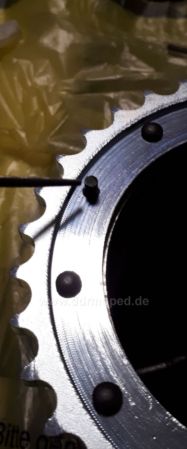

Lass das sein! Nieten würde ich mir nicht an der Stelle beibringen wollen.
Ganz grob gesagt brauchst du folgende Werkzeuge:
- Einen Gegenhalter für den bereits vorhandenen Nietkopf. Die habe ich mir drehen lassen, da ich die nirgendwo finden konnte. Und hier brauchst du einen Gegenhalter, der 90° um die Ecke geht, da du nicht Senkrecht gegenhalten kannst, weil da der Speichenflansch der zweiten Seite im Weg ist.
- einen Nietzieher, um die beiden zu Vernietenden Teile so dicht wie möglich aufeinander zu drücken. zum Beispiel hier: https://www.tooler.de/handwerkzeuge/meissel...BCABEgJMYPD_BwE
- einen Nietkopfmacher, auch ausformer oder Döpper genannt: z.B. so einen:
https://www.ebay.de/itm/Nietkopfmacher-Niet...3EAAOSwVgtZwn-d
Außerdem müssen diese Stahlvollnieten zwingend warm vernietet werden, da durch das zusammenziehen beim Abkühlen der Nieten die Nietverbindung dir korrekte Vorspannung bekommt. Du brauchst also noch einen Acetylenbrenner (oder irgendwas anderes, um die Nieten zum glühen zu bringen).
Auf jeden Fall schon mal gut, dass du die Nabe ausgespeicht hast.
Bei den Nietkopfmachen und Nietzieher habe ich dir Sätze verlinkt, du brauchst aber nur die 3mm Version.
