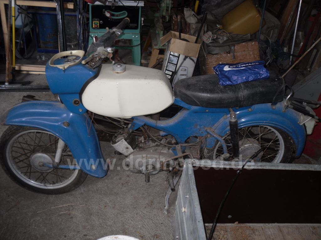

Fundzustand: Der Kenner sieht was hier alles nicht stimmt.

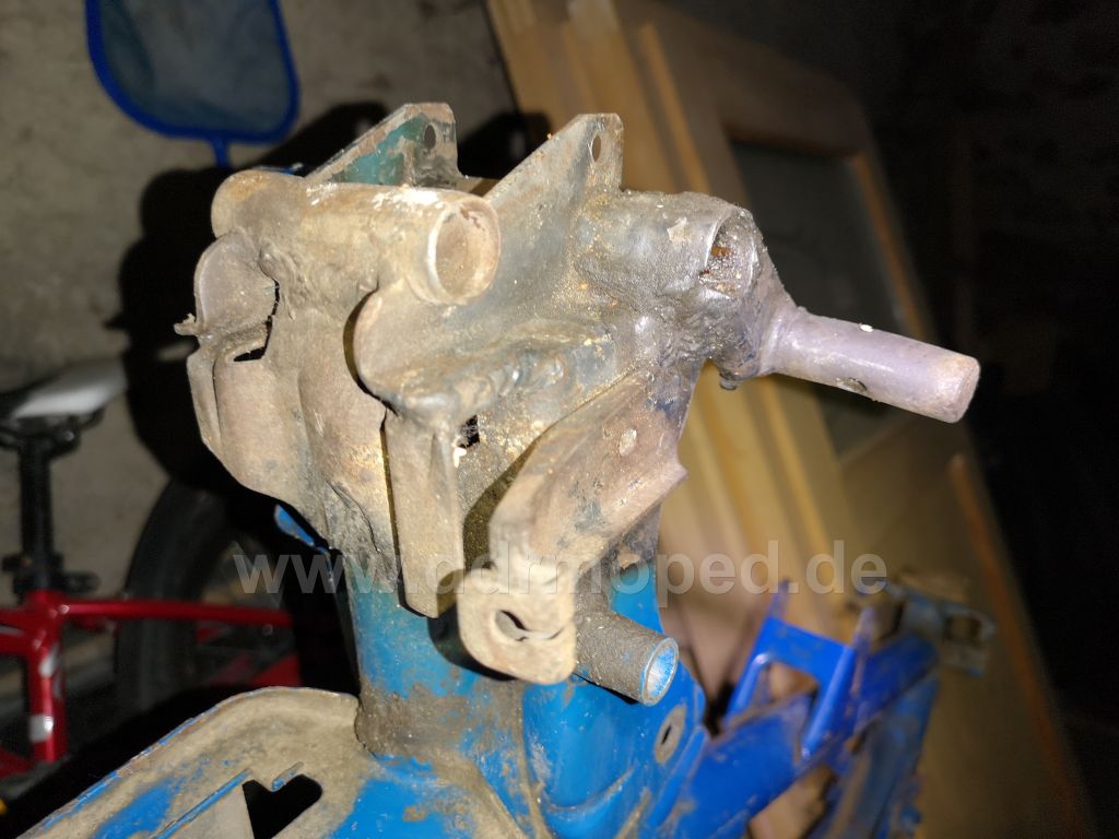

Schlecht repariert Fussrastenträger und Ständerhülse.

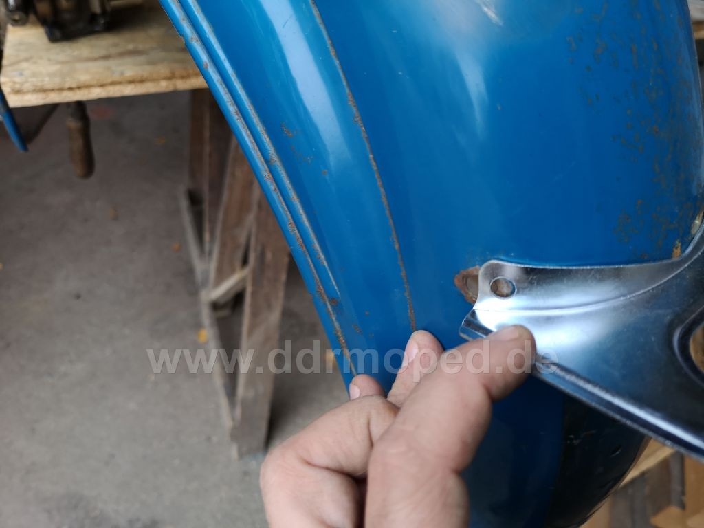

Mitglied seit: 12.09.2018
Der Nachbaugepäckträgerhalter passte natürlich nicht. Musste daher die Löcher zuschweißen und neue bohren. Die Nacharbeit war ein wenig aufwendiger, da ich zwecks Pulverbeschichtung nicht spachteln konnte.

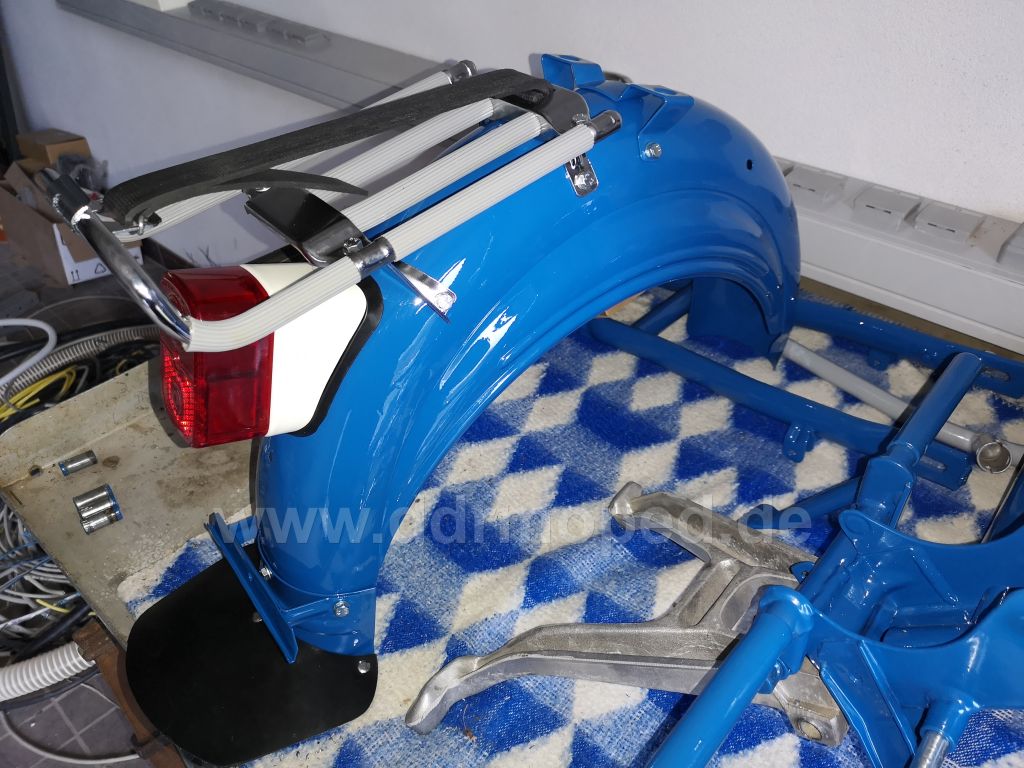

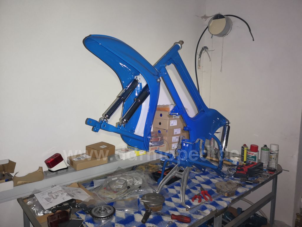

Das hintere Schutzblech schon fast fertig.

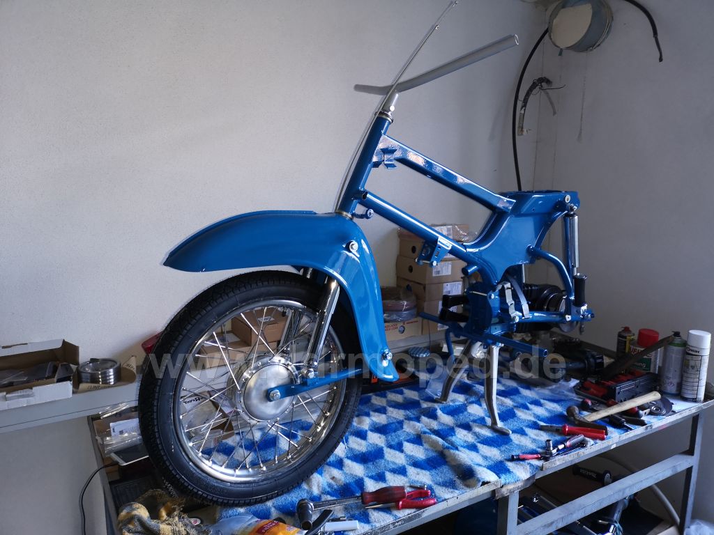

Vorne wir es auch langsam.

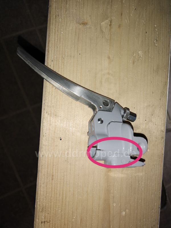

essifan84
Geschrieben am: 11.01.2019, 00:41
Beiträge: 80
Mitgliedsnummer.: 10232

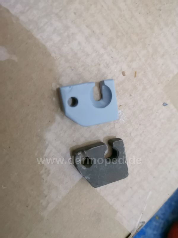

Der Nachbau ist einfach beim draufschieben gebrochen.

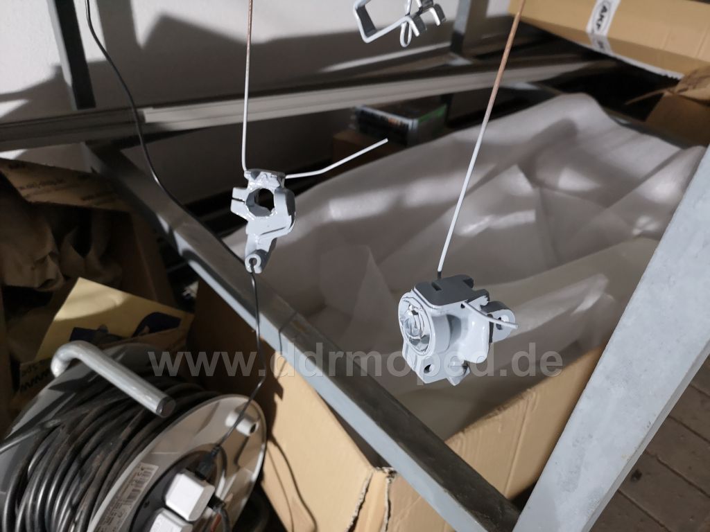

Die alten Griffe wieder aufgearbeitet.

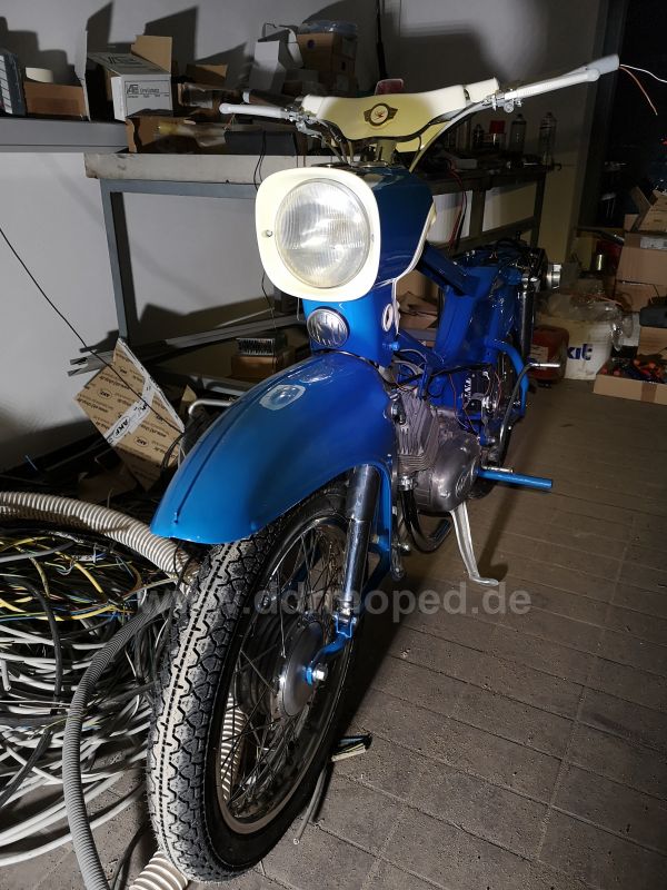

...Von vorn schon fast fertig...

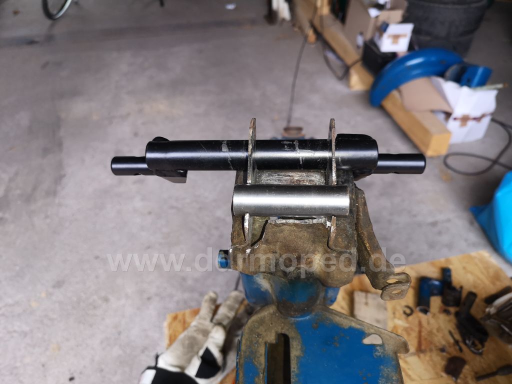

Knieschutzblech und Tank sind noch, zur Nachbesserung, beim Lackierer.
P.S.: Ich bitte die Schleichwerbung, die hier und da, im Hintergrund, zu sehen ist, zu entschuldigen. laugh.gif
Hier noch ein neues Widerlager aus eigenproduktion. Dies war nötig, da ich auf außenliegenden Bremshebel umgebaut habe. (bessere Verzögerung)
