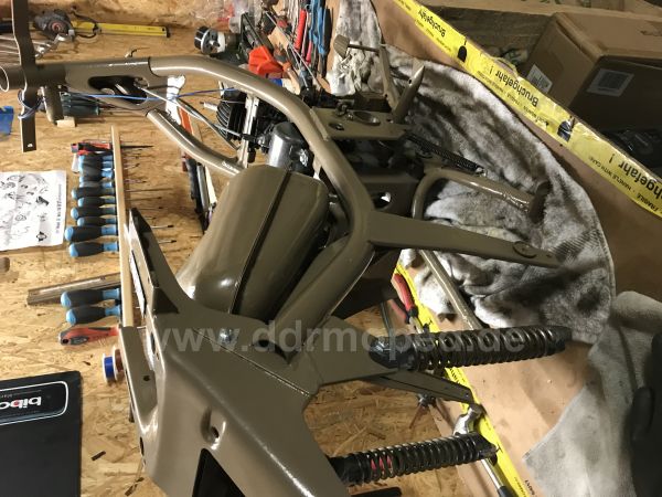

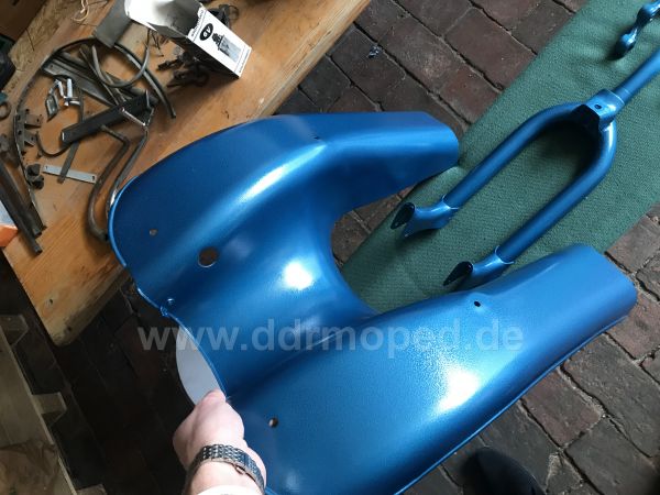

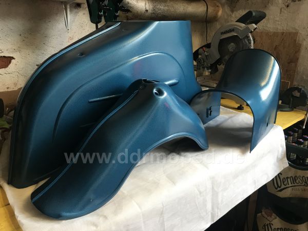

Habe heute endlich die Karosserieteile vom Lackierer bekommen.
Ich hab noch einen Fußbremshebel in Hammerschlagblau liegen, kann das sein, dass die auch in Fahrzeugfarbe lackiert wurden? hmm.gif

Hallo Micha,
könntest einmal einen Link von dem Lackierer einstellen bitte!
ansonsten: mach weiter so! thumbsup.gif
Grüße Robert

Ständer und Fußbremse gehören auch in Wagenfarbe.

QUOTE (kradschütze @ 25.01.2019, 23:42)

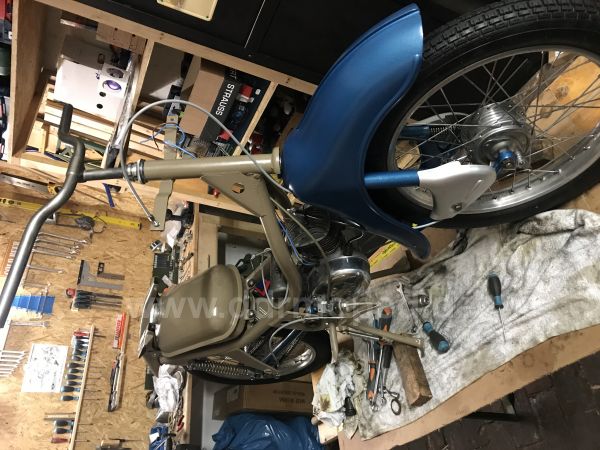

Hallo zusammen, da habe ich bestimmt beim Lackierer nicht richtig zugehört unsure.gif jetzt ist der Ständer und die Fußbremse in grau...

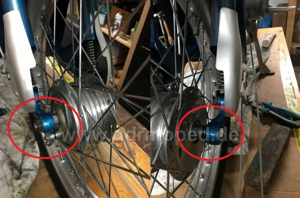

Habe mir gerade das Vorderrad nochmal angeschaut...bin irgendwie unzufrieden _uhm.gif
Schaut mal, ist das die "richtige Reihenfolge" der Muttern und Konus? Bin momentan bisschen überordert. Habe die Räder zum einspeichen und neu Lagern (mit Kugellagern) abgegeben und nun weiß ich leider die Reihenfolge nicht mehr. Hoffe auf dem Bild kann man bisschen was erkennen.
Kann mir jemand sagen, was ich falsch gemacht habe?
Vielen Dank und viele Grüße
Micha

Hallo Micha,
in Fahrtrichtung links fehlt evtl. die flache Kontermutter zum Konus. Bei mir sieht das so aus.
...oder ist auf dem Bild gar der Konus falsch herum aufgeschraubt?
Bernd

@ Bernd,
Eine weitere Mutter kann ich nicht mehr montieren, da kein Platz mehr auf der Welle ist blink.gif

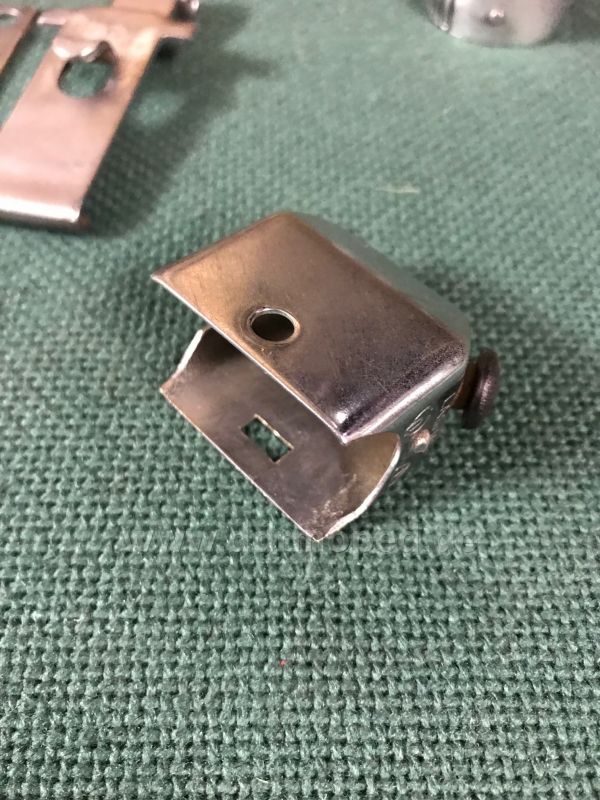

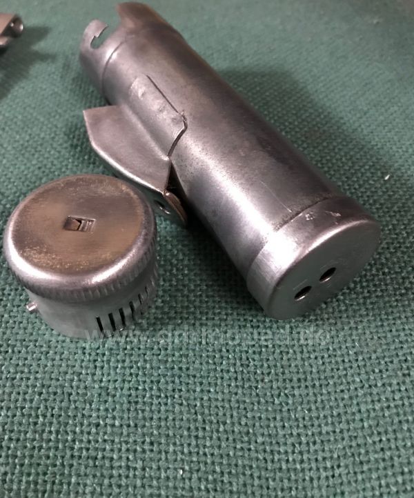

Achja, habe den Abblendschalter gesäubert und dabei ist mir leider die "Halte-Spange" gebrochen und im Netz finde ich nicht wirklich Ersatz dazu - außer einen komplett neuen Schalter zu kaufen, hat jemand einen Tipp, wie man das günstig lösen kann?

Hier der Abblendschalter ohne Schelle. Gibt es die irgendwo zu bestellen?

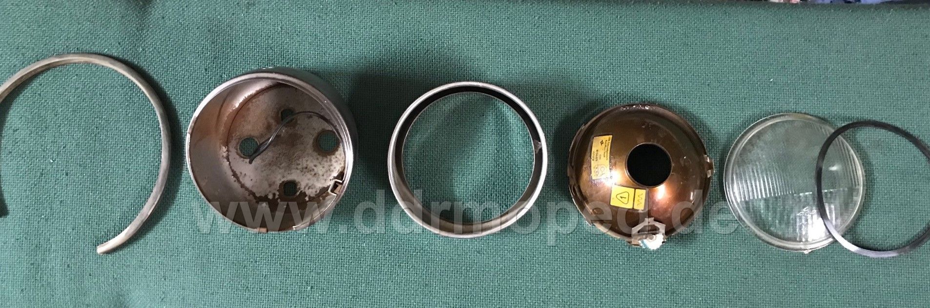

Und hier schon das nächste Problem...
Ich schaffe es nicht, den Scheinwerfer zu montieren...
Kann mir jemand sagen, wie das funktionier? Welche Reihenfolge und wie alles fest wird?
Bin dabei total überfordert cry.gif Leider ist auch die Verstellschraube abgefressen und nur noch zur hälfte vorhanden.
Ganz links ist auch der Keder/Dichtung zu sehen, gibt es die irgendwo neu zu bestellen? Hab leider nichts passendes gefunden _uhm.gif
