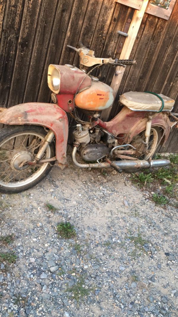

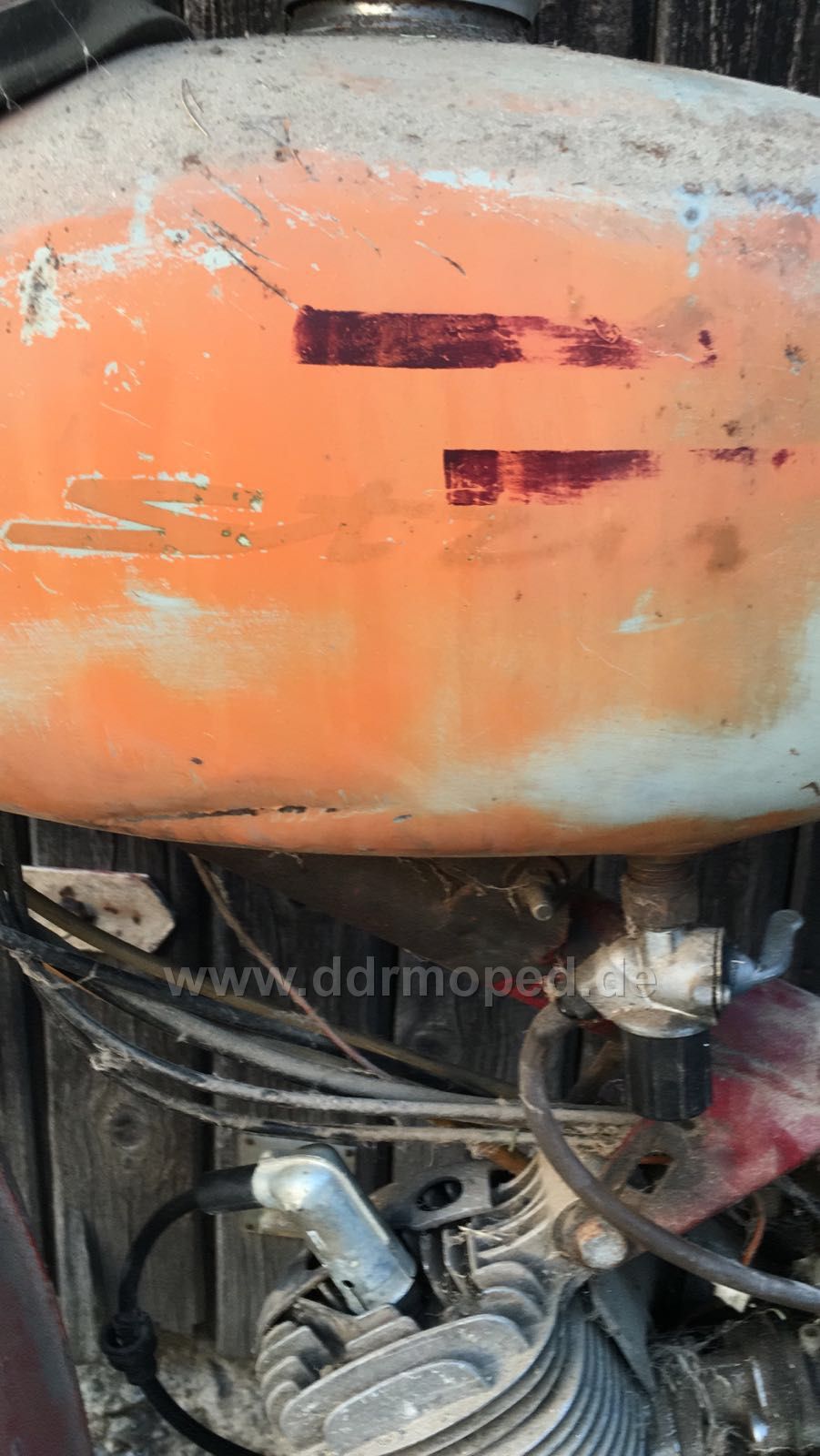

Ich wollte dieses Thema schon lang eröffnen und mach es jetzt einfach mal.
Im Voraus wie im Titel beschrieben es wir sich ziehen das Thema. Die Basis hab ich vor 2 Jahren gekauft Zustand 6+.
Da ich schon immer mal einen frühen Star wollte und der Markt sowas von leer ist wird es wie vorher angedacht kein Schlachter sondern eben ein Neuaufbau, beim Lack gibt es nichts was irgendwie zu erhalten wäre. An Teilen fehlt fast alles und mein Budget ist auch nicht grad üppig also werd ich soviel es eben geht selbst machen.
Fragen hab ich auch noch reichlich.
Aber erstmal Bilder von vor 2 Jahren.
Rahmennummer: 3017021
Gruß Nathanael

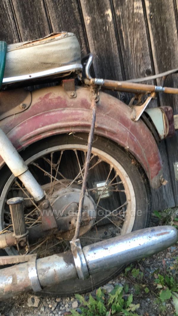

Bilder des Grauens Teil 2
Gruß Nathanael

Bestandsaufnahme:
- der der komplette Vorderbau stammt aus den 70ern
- falscher Lenker und Anbauteile
- das Typenschild fehlt und der Rahmen ist untenrum völlig im Ar***
- Der hintere Kotflügel ist zwar Original aber die unteren 7-10cm vom Rost zerfressen
- Seitenbleche fehlen
- Motor und Anbauteile auch aus den 70ern
- der Tank ist auch Schrott
- uvm.
Leute ich benötige jetzt wo ich wieder resümmiere ein paar Worte der Ermutigung.
Ich konnte schon ein paar andere Schrottteile besorgen (Budget)
- kurzer Lenker und Anbauteile
- evtl. passender Motorrumpf Einmal 1048000er Nummer und einmal 1026000er Nummer
- vorderer Kotflügel
- Kaputte Aluseitenbleche vom Spatz, möchte ich schweißen und umarbeiten
- Alurändelmuttern
- Gepäckträger und Rücklicht
- Blinker
- Sitzbankblech
- irgendwelche Kleinteile die ich nicht benennen kann
So jetzt könnt ihr was dazu sagen
Gruß Nathanael

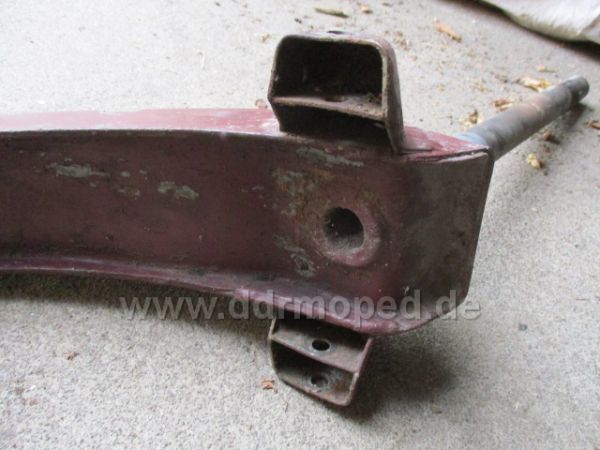

Achso mal 3 Fragen zu allerletzt

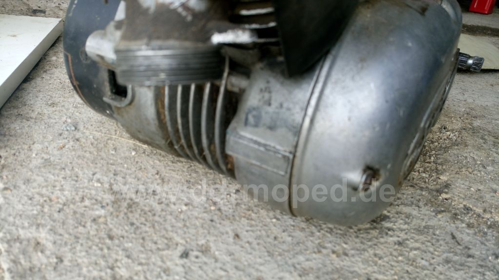

1. Welchen Motor soll ich nehmen?
2. War der Fußrastenträger noch verschraubt?
3. Welchen vorderen Schwingenträger brauch ich?
Gruß Nathanael
Geschrieben am: 01.12.2018, 09:46
Hallo Nathanael!
Ein paar aufbauende Worte: Du schaffst das, so schlecht ist der doch gar nicht biggrin.gif
Zum Motor, ich würde den 1026xxx er nehmen, weils von der Nummer her näher am Rahmen ist.
Schwingenträger brauchst du den "frühen" ohne Gewinde für die Dämpfer oben, wie an den alten Schwalben. So einen habe ich vielleicht noch da, ich glotz mal laugh.gif

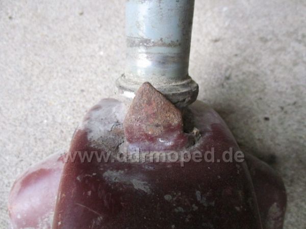

Den kannste haben, muss aber am Anschlagsdreieck nachgearbeitet werden, was ja aber für dich kein Problem darstellen sollte wink.gif
Geschrieben am: 01.12.2018, 12:59
..und besagte Baustelle

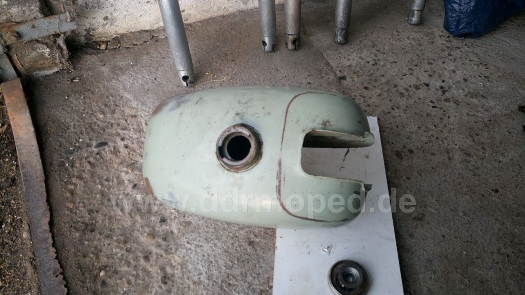

Ich hätte diesen Tank da für dich. Er ist innen so gut wie Rostfrei.
Gruß Tom
Simson Liebhaber
Geschrieben am: 01.12.2018, 13:34
Beiträge: 1312
Mitgliedsnummer.: 5822
Mitglied seit: 06.09.2012
Die andere Seite
Gruß Tom

und jetzt bitte nicht hauen, ich hätte noch diesen Motor der ist Blanko !
Gruß Tom
