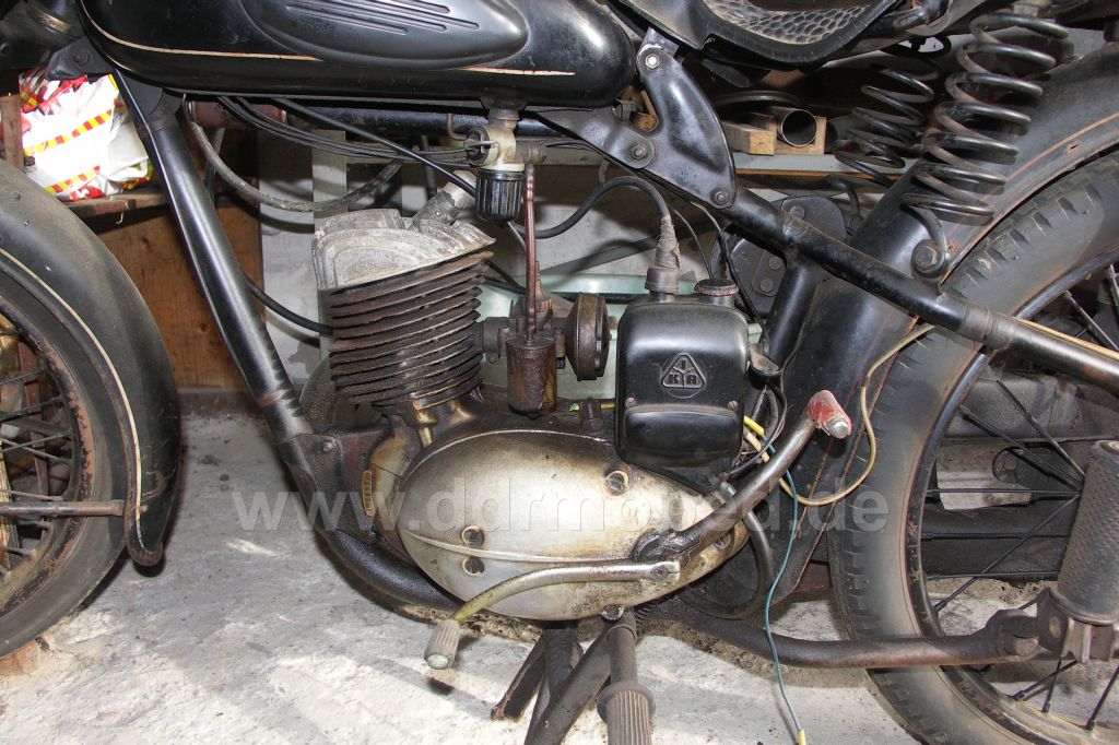

Hallo Leute.
Hätte da mal eine Frage.

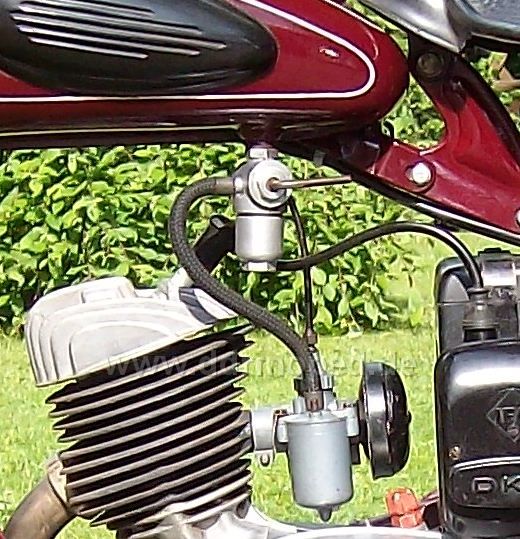

Wie war bei der IFA RT 125/ 0 Bj. 53 der Benzinhahn im Tank verschraubt.
Bei meiner war der Hahn direkt in den Tank reingedreht.
Ist nicht der originale Hahn. Ist ein späteres DDR Modell mit großem schwarzen Wasserbehälter.
Ich kann mir nicht vorstellen, dass das im original auch so war.
Das Gewinde am Hahn ist M14 leicht konisch.
Steigung könnte 1,5 mm sein.
Könnte auch Zollgewinde sein.
Gibt es Adapter, die ich reindrehen kann und dann einen "normalen Benzinhahn " (mit Überwurfmutter) verwenden kann.
Danke für eure Hilfe.

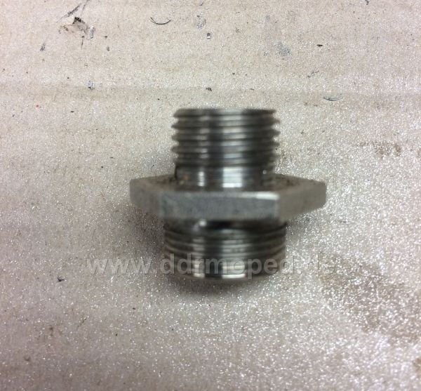

Hallo Keith,
Verwendung eines Doppelnippels: M14 X 1,25 - M16 X 1
RTWOLLE

hallo Keith,
Entschuldige, M14 X 1,5. Nichts verbastelt.
Ich weiß nicht, ob das ein Normteil ist.
Es sieht so aus.
RTWOLLE

Hallo Keith,
Habe ich mir mal drehen lassen.
Vielleicht habe ich noch einen?
Der originale Hahn war direkt eingeschraubt und wurde mittels Dichtung eingerichtet.
RTWOLLE

Auf meinem Foto sieht´s aus als wäre er nur zwei drei Gänge eingedreht.
