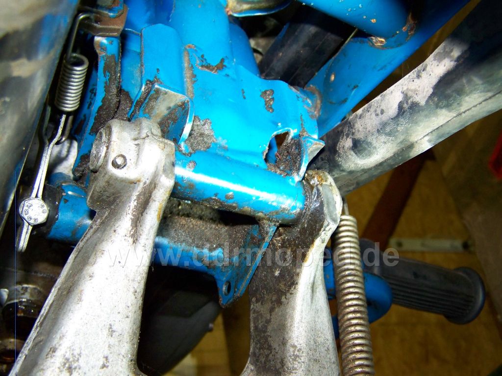

Hier die Fotos: als erstes die Untersicht der Ständerbefestigung:
Übrigens habe ich vom Boden bis zur Mitte der Ständerachse (bei eingeklapptem Ständer 22,5 cm gemessen.

Seitenansicht der vogelwilden Schweisserei :-(

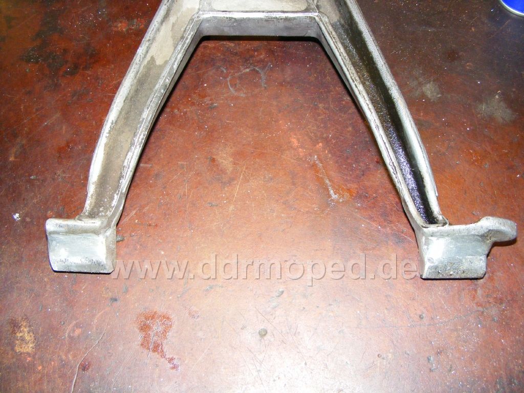

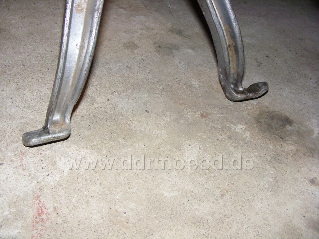

der jetzt montierte, kippelnde Hauptständer (Füße)

und hier noch ein Foto des ursprünglich am fahrzeug vorhandenen "aufgedoppelten" Hauptständers..
Den werde ich wohl wieder montieren müssen.

Der Ständer ist ok, aber die Ständeraufnahme ist Schrott! Da hilt nur Ständeraufnahme neu aufbauen oder den alten Ständer wieder montieren.

Vielleicht kannst du da rechts und links ein kleines Metallböckchen/-platte als Anschlag drunterschrauben. Versauen kann man da am Rahmen ja nicht mehr viel.
Geschrieben am: 03.11.2018, 14:31
Beiträge: 4139
... oder alternativ kannst du vielleicht auch von oben in den Ständer, und zwar dort wo dessen Anschlagfläche ist, re./li. je ein 5,8 mm Loch reinbohren und eine kurze M6 Schraube reinkloppen.
Der Schraubenkopf wäre dann der Anschlag am Rahmen und der Ständer klappt nicht so weit nach vorn.
Vielleicht kannst du ja sogar ein M6 Gewinde da oben in den Ständer reinschreiden, dann hält die Schraube fest.
Naja, wenn dann die Variante mit dem Gewinde in den Ständer.
5,8 bohren und kloppen ist ja noch russischer als die Rahmengeschichte...
Wenn M6 Gewinde rein soll, nur 5,0 bohren.
Mfg Andi

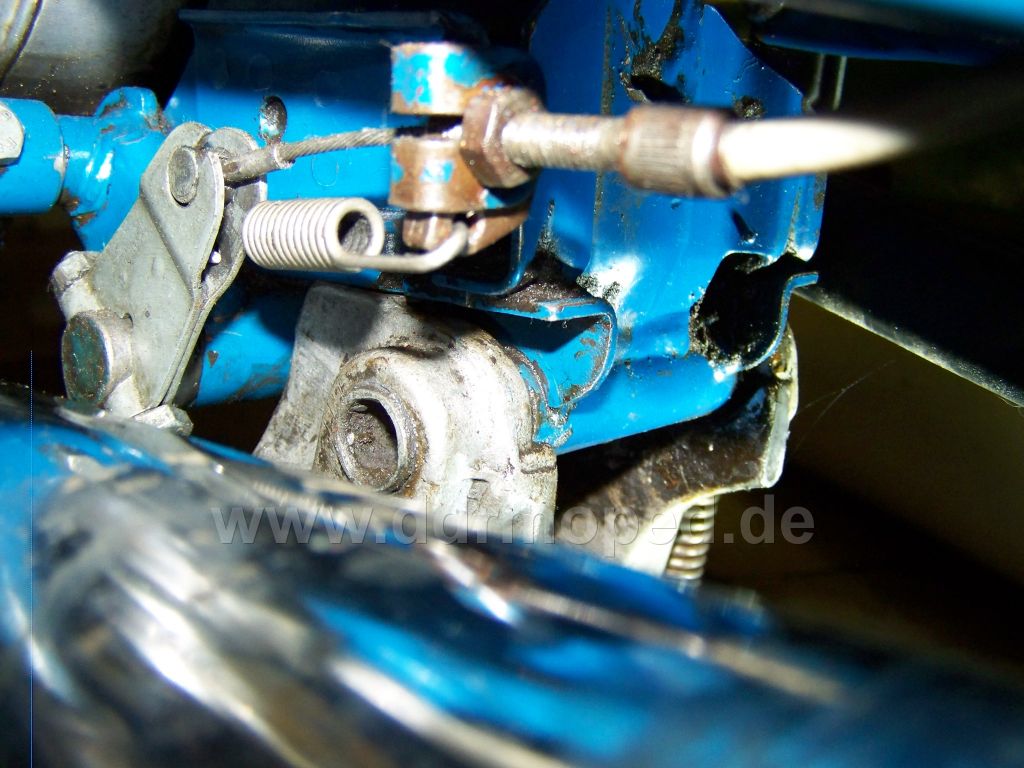

So, ich habe es gestern nicht mehr geschafft die Bilder zu hochzuladen, darum tue ich das jetzt.
Titus, also an deinen Rahmen hat sich ja ein echter "Bruzzel- Künstler" verewigt.
Die Ideen am Rahmen- oder Ständeranschlag etwas als "Distanz" anzubringen sind durchaus
sinnvoll um das Ganze in einem möglichst geringem Maß an Aufwand und Kosten zu ermöglichen.

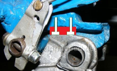

Allerdings fehlt an deinem Rahmen ja über dem Ständerrohr das komplette Verstärkungsblech.
Dieses hat man einfach gänzlich entfernt und dann vermutlich auch ein anderes Rahmenrohr mit zu großem Durchmesser eingeschweißt.
Das Auge vom alten Hauptständer sieht aus wie ausgefeilt und du hattest ja geschrieben, dass die Augen beim Ersatz- Hauptständer zu klein sind, was normal nicht sein dürfte.
Man sieht auf deinen Bildern, dass durch das fehlende Verstärkungsblech, der komplette Rahmenteil des Ständeranschlags nach unten gebogen ist und gar keinen rechten Winkel mehr bildet.
Und in dieser Position wurde das noch vorhandene Material dann zusammen "gebruzzelt".
Hier mal ein Bild des Rahmenteils im ursprünglichem Zustand:
Ein Experte ist jemand, der immer mehr über immer weniger weiß - bis er letztendlich absolut alles über gar nichts mehr weiß. Gruß, der Florian
Sperberhaftes
Geschrieben am: 03.11.2018, 20:54
Beiträge: 615
Mitgliedsnummer.: 2376
Mitglied seit: 22.06.2009

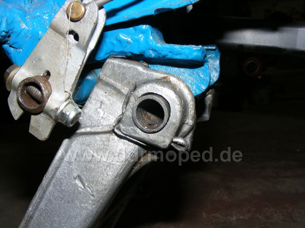

Und hier:
Übrigens: ist es sehr nützlich, schön zähes Fett oder Kupfer/Grafitpaste an den Rahmenanschlag zu schmieren, wenn man mal regelmäßiger fahren sollte.
Das kann die Lebensdauer des Rahmenanschlags erheblich verlängern, da dieser durch den Hauptständer ja zwangsläufig eingearbeitet wird.
