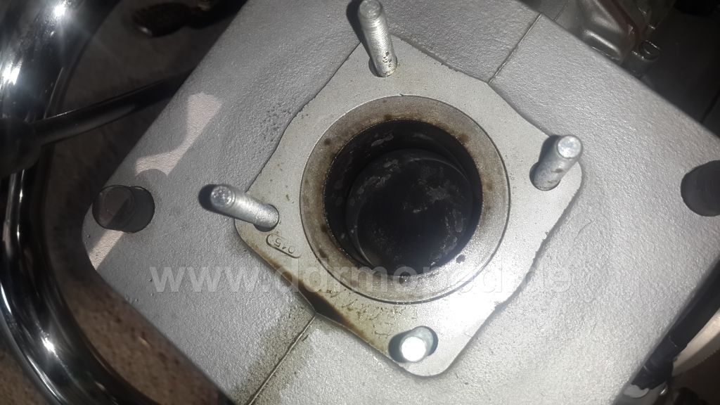

Ich habe den Zylinderkopf auf eine Glasscheibe geschliffen - undicht.
Habe einen anderen Kopf verbaut - undicht.
Jetzt habe ich langsam habe ich den Verdacht, dass es am Zylinder liegt.
Was kann man da tun?

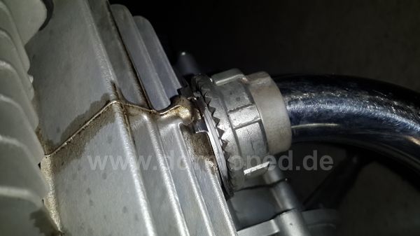

Wobei ich mir auch nicht sicher bin ob es an der Dichtfläche nicht dicht ist
(was aber wahrscheinlich so ist)
oder ob es zwischen Laufbuchse und Zylinder von unten kommt.
Achja, ich hatte ja das Bild vergessen.
