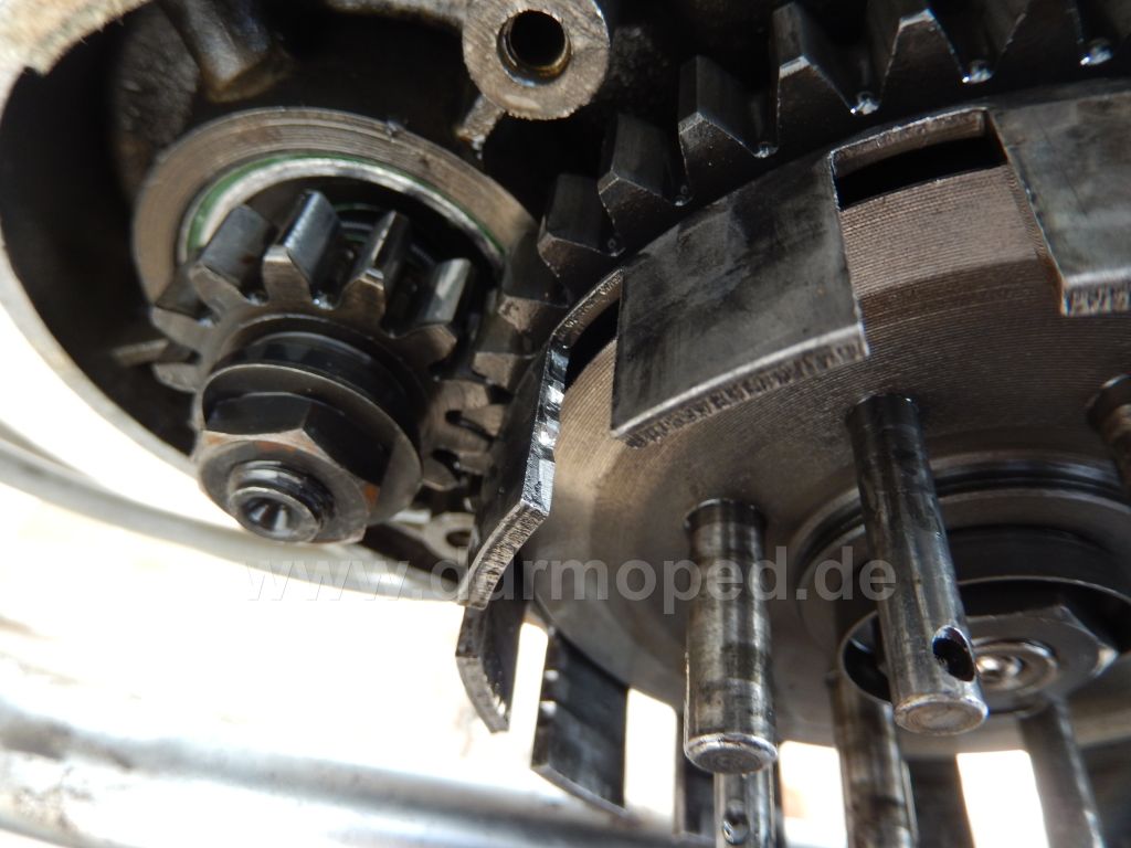

Hier der Kupplungskorb

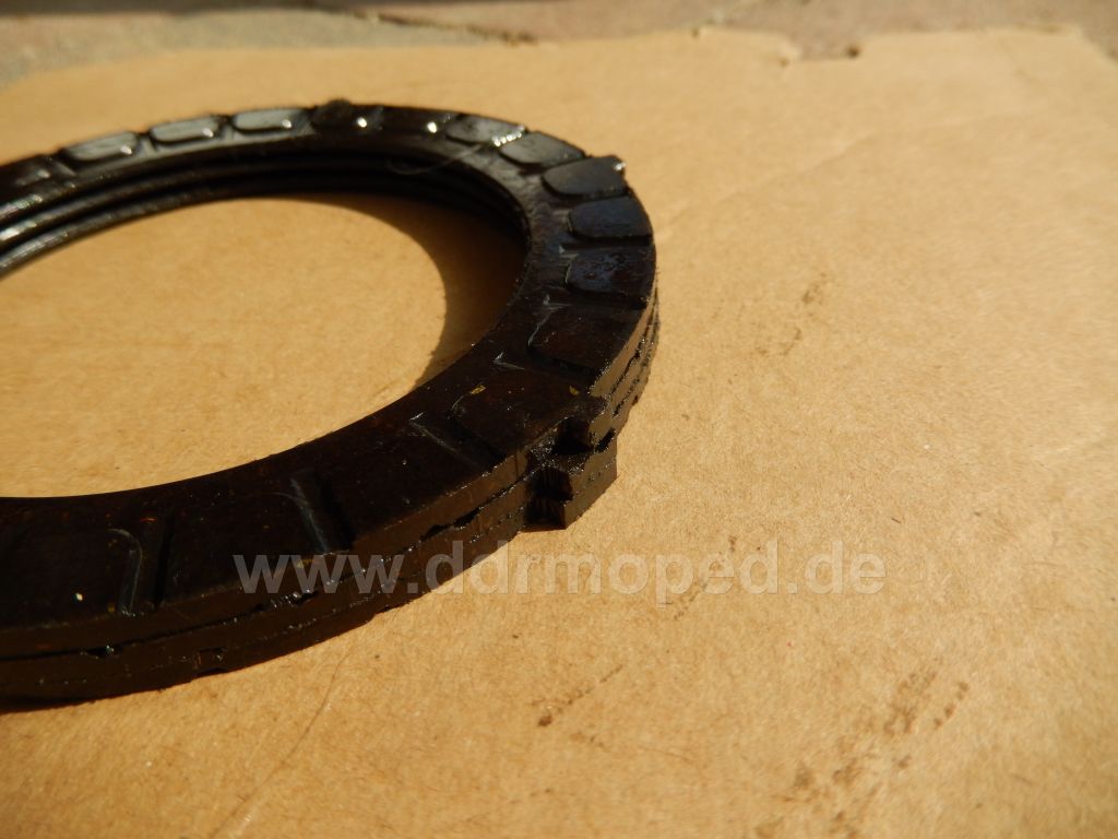

die Scheiben übereinander zum besseren Vergleich

Geschrieben am: 15.08.2018, 17:29
Der Verschleiß ist nicht eigenartig, sondern eher typisch. Das Hakeln der Kupplung kommt daher, weil sich die Plastescheiben in den Korb eingearbeitet haben. Beim seitlichen Verchieben verklemmen die dann in den eingearbeiteten Nuten des Korbes.
Was ist zu tun? Der Korb mus ausgetauscht oder überholt werden. Die Reibscheiben musst du ersetzen. Bei der Neubeschaffung musst du darauf achten, dass diese von den Maßen her zum Essi passen. Oft werden Stahl- und Reibscheiben von der RT für den Essi angeboten. Diese sind aber dicker. In den Untiefen des Forums gibt es dazu schon Beiträge.

Die Scheiben (6 Zacken) kann ich im Korb ja eine Nut versetzen uns so noch einen Kupplungssatz fahren.
Mich wunderte nur der unterschiedliche Verschleiß der Nasen von den Kupplungsbelägen.
