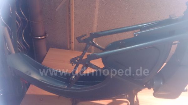

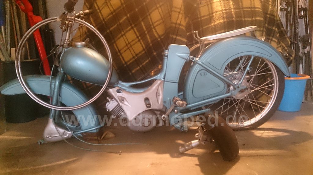

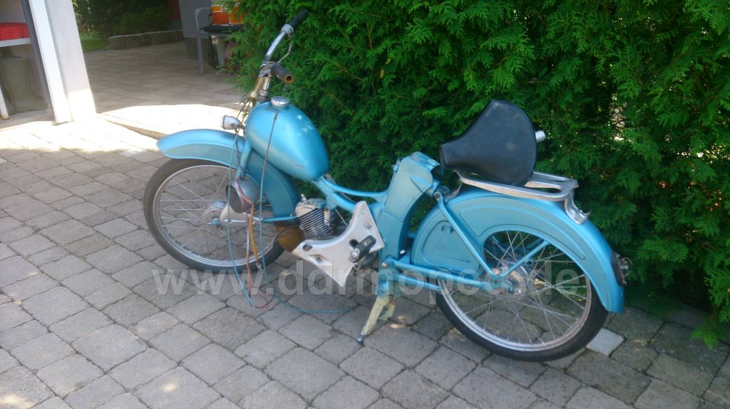

Irgendwie komme ich so auf keinen grünen Zweig. Mir fehlt die Übersicht. Also habe ich mich nun entschlossen, doch eine SR2 als Restaurationsobjekt zu kaufen, die Teile möglichst zu retten und zu hoffen, dass der Posten an Neuteilen nicht allzu riesig wird.
SR2 Restaurationsobjekt 450 EUR
Sieht zwar auf den ersten Blick ganz gut aus, aber bei genauerer Betrachtung offenbaren sich aber schon deutliche Mängel: defekte Lampen, kein Auspuff, fehlender Vergaser, weder Bremsstange noch Kette, Felgen zugeschmiert, Bowdenzüge und Armaturen hinüber, Bleche verbeult… Außerdem hält das Ding mit sonstwas für Schrauben zusammen, nur nicht mit den Passenden. Oben genannte Liste ist somit erst einmal hinfällig, da ich nun die SR auseinandernehmen und schauen muss, was ich dadurch jetzt alles schon habe und weiter verwenden kann.
Da ich ja blöderweise bereits mit der Einzelteil-Organisation begonnen hatte, ergibt sich daraus, dass ich nun diverse Teile doppelt habe: Tank,Tankdeckel, Hupe, Armaturen, Räder und Motor.
Außerdem sind Teile da, die ich gar nicht brauche: Kettenblech, Schutzbleche vorn und hinten, Sattel, Gepäckträger, Originallenker, Federkasten.
Der Plan ist nun, alles etwas aufzuarbeiten und wieder zu verkaufen, um die Anschaffungskosten der SR2 wieder rein zu holen.

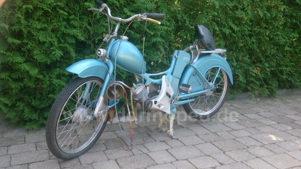

Bild 2

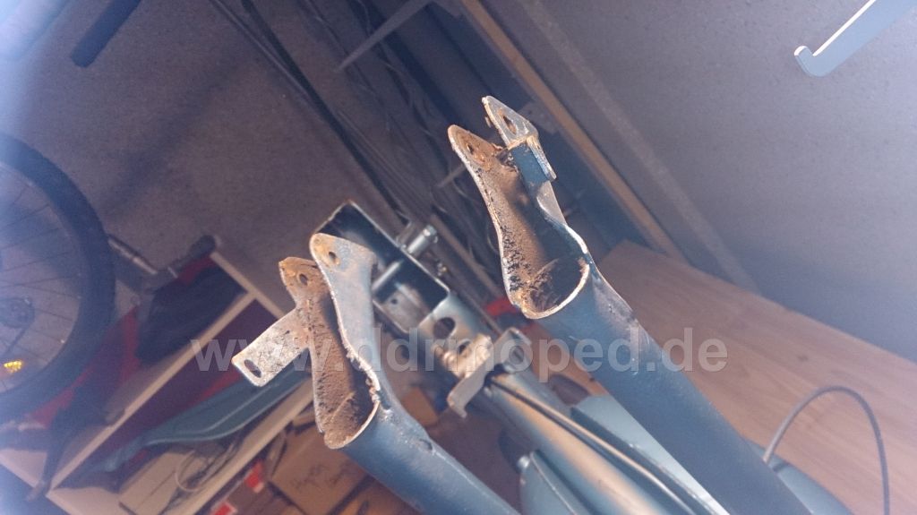

Bild 3

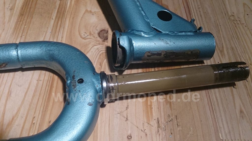

Bild 4

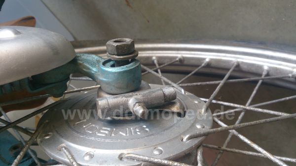

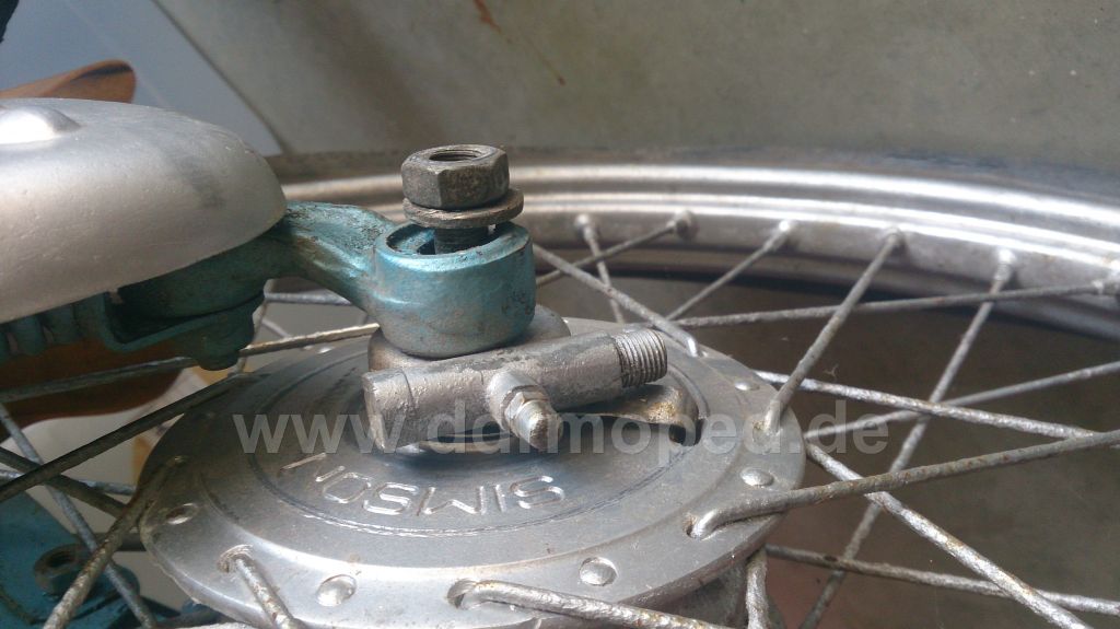

20.09.2016
Ich habe mich nun dran gemacht, das Moped auseinander zu nehmen. Sieht schon gut aus, Vorderrad ist zerlegt, leider lohnte es sich nicht mehr, die Speichen zu retten. Waren alle verrostet und mit silber überlackiert. Außerdem waren die so fest eingespeicht, dass bei jedem 2. Nippel der Schlitz rund drehte. Also Flex angesetzt und das Rad in seine Einzelteile zerlegt. Ein Blick in die Nabe zeigte einen sehr guten Zustand. Alles heil und auch die Bremsbacken mit viel “Profil”. Dabei habe ich gleich mit versucht, die ebenfalls silber gestrichene Felge wieder blank zu bekommen...keine Chance. Unter dem Silber kommt noch das original Emaille-Lack in Marone zum Vorschein. Dann lasse ich lieber Strahlen. Die Naben möchte ich gern selber polieren. Mal schauen ob das funktioniert.
Das hintere Blech ist ab, Tank ist ab, der Motor ist ab, die Gabel mit Lenker demontiert, die Kugellager habe ich gleich mit gesäubert und warten schon wieder auf den Einbau. Die Lagerringe sind arg zerkratzt. Mal sehen ob ich die wieder verwende. Vielleicht gebe ich sie mit zum Chromen. Da ich wenns geht jetzt doch den DDR-Lenker retten will, ist das sowieso nötig.

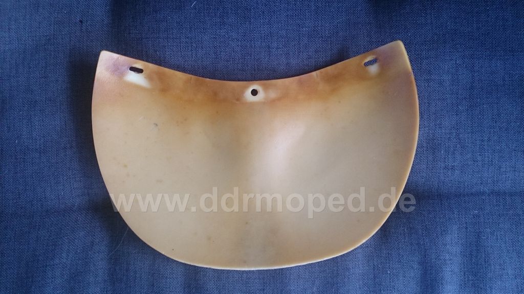

sparkules
Geschrieben am: 27.07.2018, 07:53
Beiträge: 92
Mitgliedsnummer.: 9794
Mitglied seit: 13.11.2017
Der Spritzschutz sah lausig aus, ebenso der Bügel, an dem er befestigt war. Beides habe ich gut wieder sauber bekommen. Ich freue mich besonders über den Gummi. Der war schmutzig, voll verzogen und halb anlackiert. Ich habe das Teil in fast kochendes Fit-Wasser gelegt und ein paar Stunden weichen lasse. Jetzt hat er wieder die ursprüngliche Form und ist wieder sauber. Die Verfärbung habe ich nicht mehr wegbekommen, aber ich finde das macht das Teil authentisch. Werde ich sehr wahrscheinlich wieder anbringen, statt einen Neuen zu kaufen.

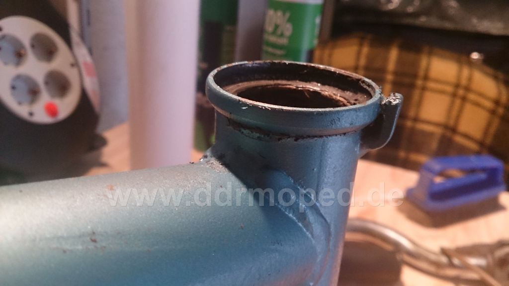

22.09.2016
Es war ein echter Kampf, die Lagerringe von der Gabel und vom Rahmen zu entfernen. Rostlöser, Öl und Hitze haben alles nichts gebracht. Zum Schluss halfen nur ein paar dosierte Schläge mit dem Hammer. Jetzt sind die Lager wieder sauber und der Lenker soll neu verchromt werden.

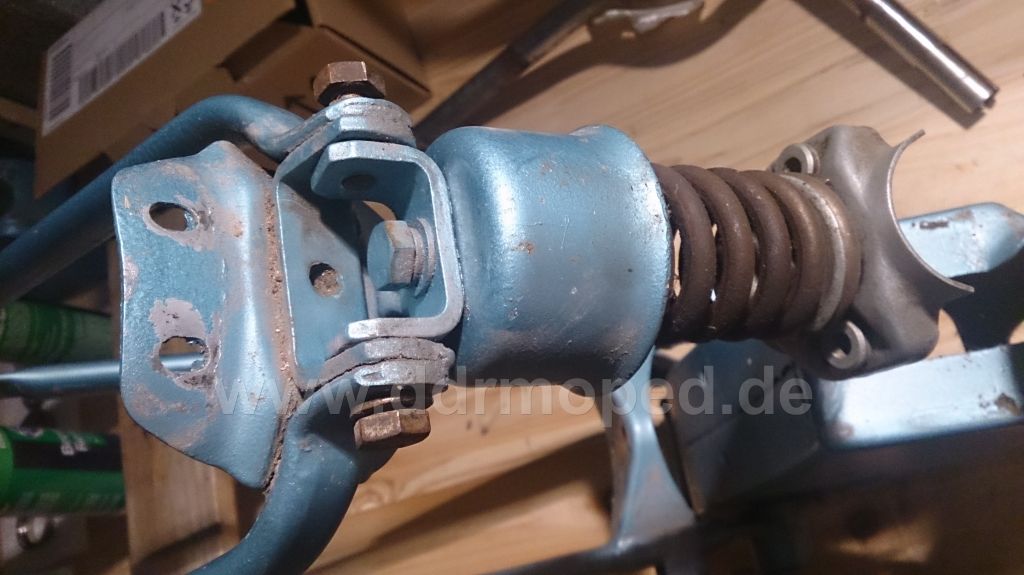

sparkules
Geschrieben am: 27.07.2018, 07:57
Beiträge: 92
Die Hauptfeder ist vom Rost ganz schwarz. Auch die Federaufnahme ist schmutzig. Um Geld zu sparen, möchte ich nach Möglichkeit nicht neu verzinken, es reicht schon wenn ich ein paar Teile verchromen lassen muss. Deshalb versuche ich mich nun an der Aufarbeitung der Feder und der Aufnahme.
