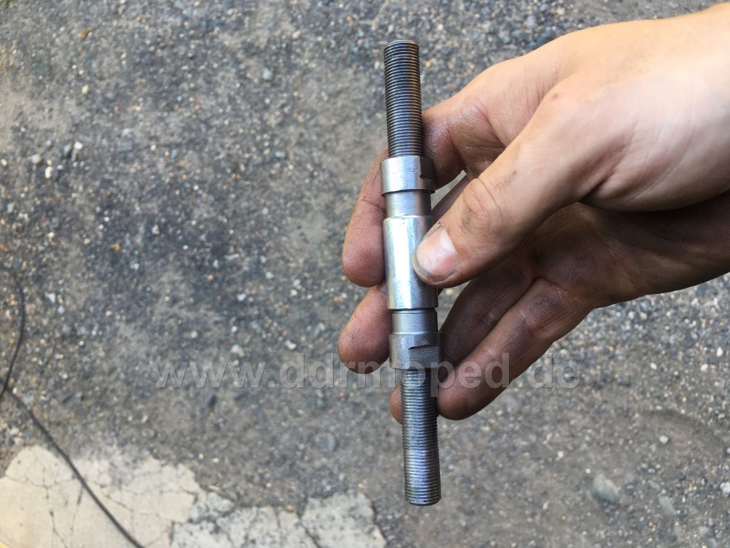

Hab es jetzt geschafft. Ich denke warum es keine Anleitung gibt, man kann den Umbau nicht Pauschalisieren.
Ich musste den Umbau allerdings etwas hemdsärmelig gestalten.
Wie schon gesagt ist es ein kunterbuntes durcheinander am SR daher musste in die Halbnabe eine 12er Achse.
Da keine vorrätig war hab ich eine gedreht.

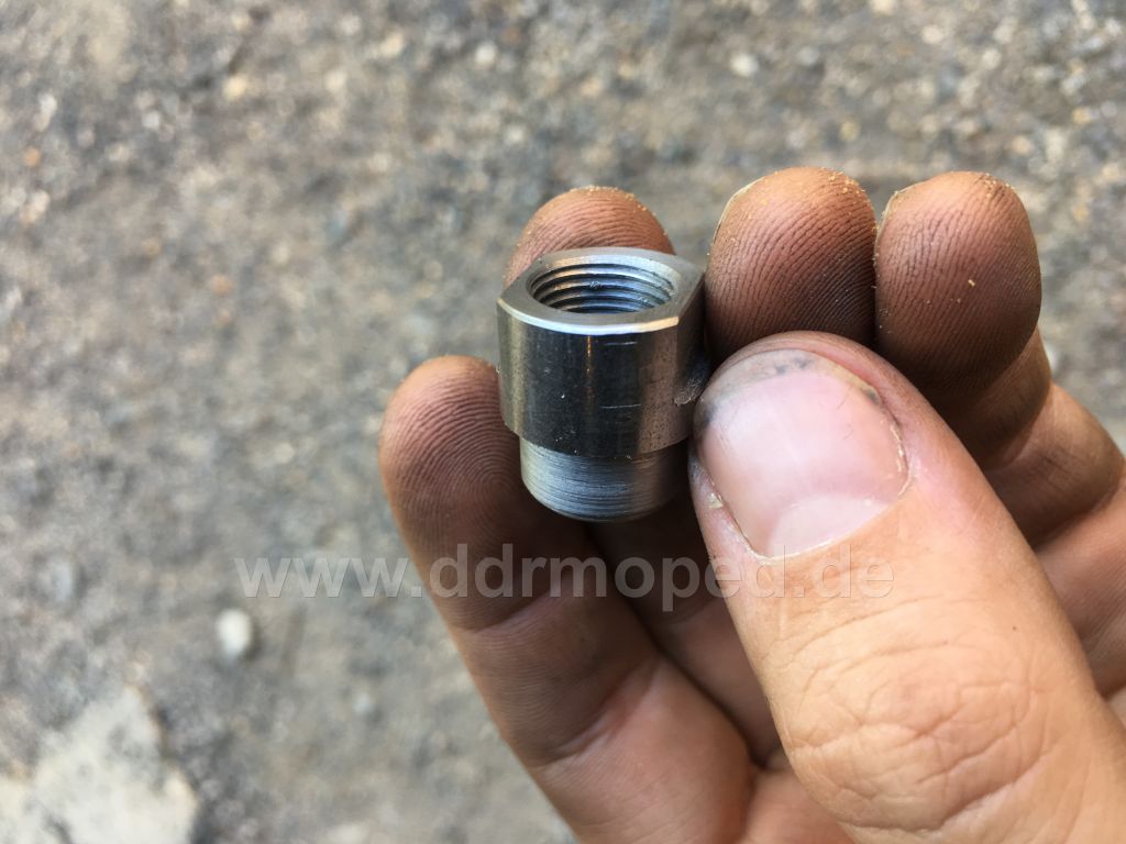

Dann für die Variante mit den 6002er Lagern die schraubbaren Lagersitze gedreht. (Alles nach der Spätschicht) rolleyes.gif
Dann heut in der Garage mit der Feile die Schlüsselflächen angebracht.

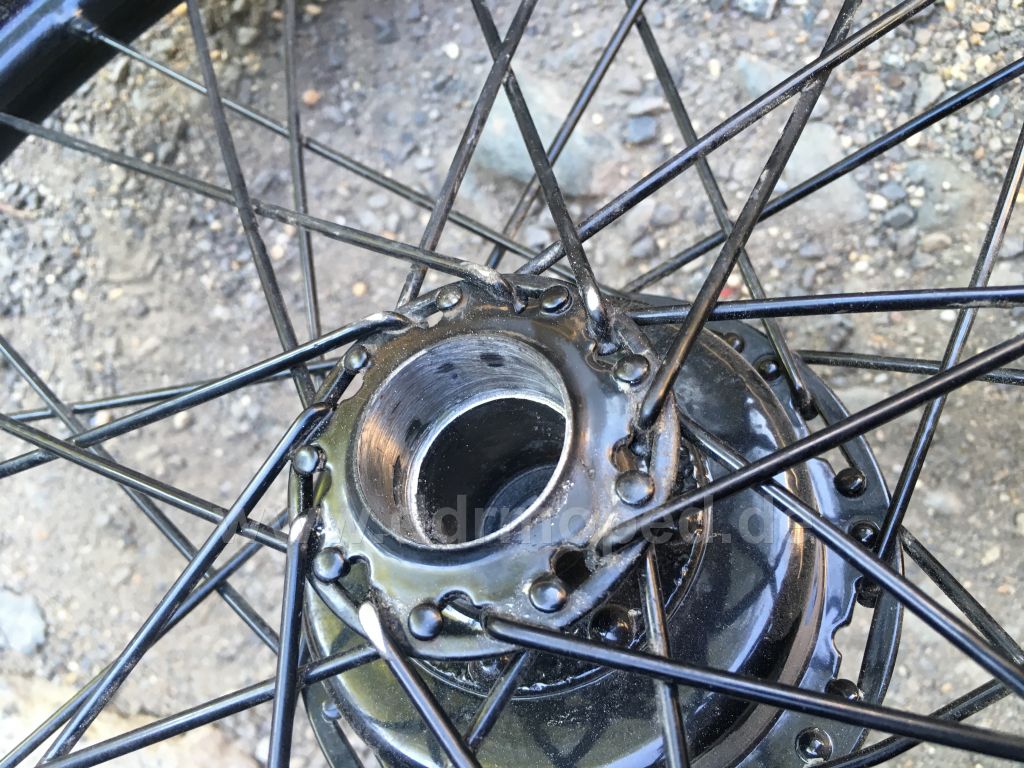

Anschließende da ja das Rad zusammen gebaut ist die Lagersitze in den Naben mit dem Dremel von
Ca. 31,75 auf 32,00mm geschliffen( doofe Arbeit).

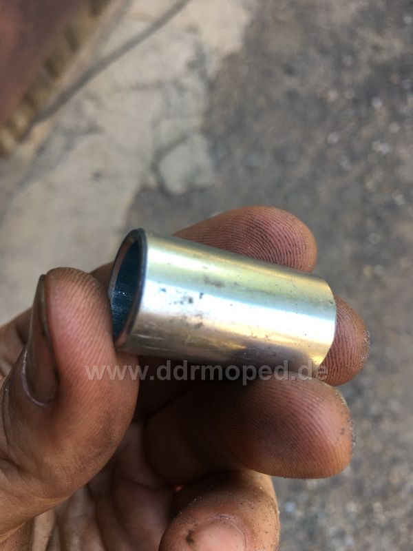

Als Abstandhalter in der Nabe passt einen Schwingenbuchse von der S50/51. Nur noch bissl zurechtfeilen ca. 2mm weg. Hab zum kontrollieren ein Lager drin gehabt und die Büchse reinsteckt um den Abstand zum anderen Absatz zu sehen.
Dann anders Lager rein Achse durchgesteckt und die Lagersitze festgezogen, dann noch einen Entlastungsschlag auf die Achse und fertig.
Gruß Nathanael

Bearbeitete Lagerflächen

Lagersitz

Schwingenlagerbüchse. Geht natürlich nur bei der 12er Achse und 6002er Lager.

Inwieweit das jemanden was nützt müsst ihr entscheiden.
