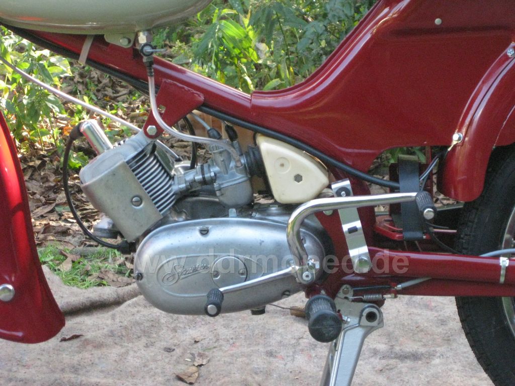

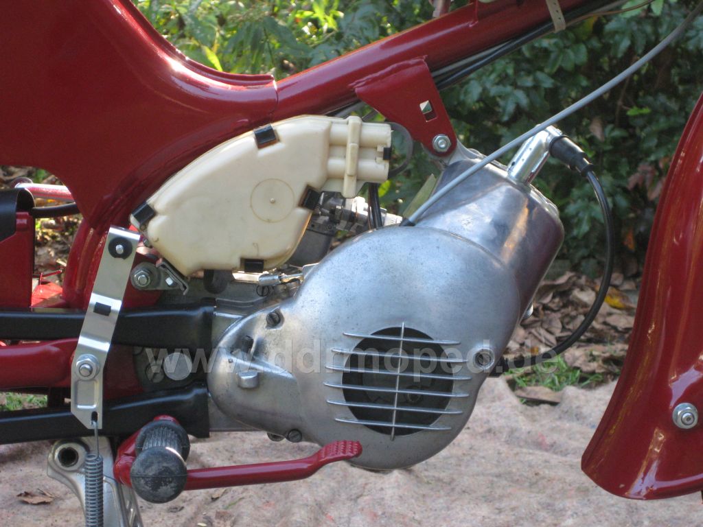

Ist der Zwischenflansch zwischen Zylinder und Vergaser ? Wenn nicht, anbauen . Die Kombination von Vergaser 16N 1-5 und Gummiansaugdämpfer ist für die Tonne ! Es gehört der16N 1-6 mit 50er Hauptdüse rein; dazu der Ansauggeräuschdämpfer aus Plast . So, wie hier im Restaurations-Threat zu sehen .
Geschrieben am: 23.07.2018, 21:23
Beiträge: 12034
Linke Seite :
