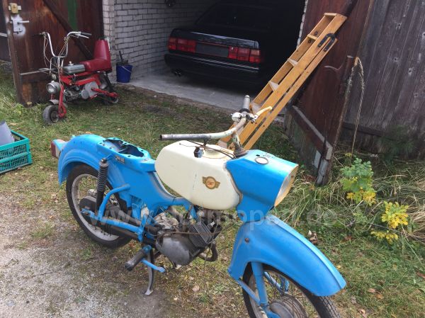

vor einigen Jahren kann schon gut 10 Jahre oder länger sein haben wir diesen Sperber geschenkt bekommen. _clap_1.gif
Wollte ihn schon immer mal machen aber nie dazu gekommen, nun ist es soweit und möchte euch das natürlich nicht vorenthalten.
So war die Ausgangsbasis.

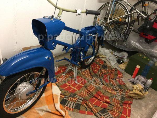

ich hab ihn dann komplett zerlegt, es fehlen einige Teile und sind auch falsche verbaut wie zb. der Tank (hab aber schon ein richtigen).
Dann wurde der Rahmen gestrahlt und lackiert Farbe ist natürlich vom Doc

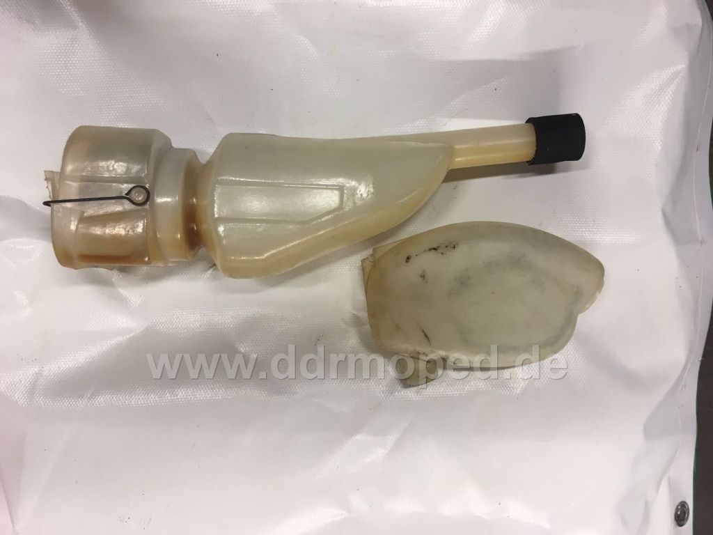

Warum das Bild auf den Kopf ist kann ich mir nicht erklären hab es 3 mal versucht jetzt.

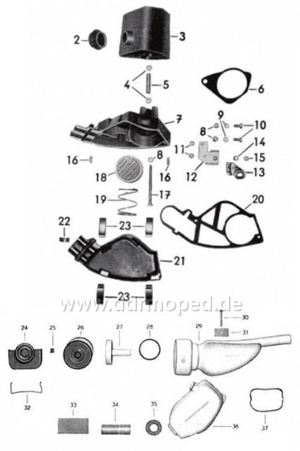

Frage an die Spezis ich suche den Gummi auf den Bild mit der Nummer 35 oder die Maße _uhm.gif

Schreib mal den Simsonsammler1234 alias Jörg an. Das dürfte der einzige sein der evtl. noch einen hat.

Das ist eine Mossgummi scheibe, die gibt es aber glaube nicht mehr zu kaufen.

Schneide dir den Ring selber aus einem halbierten Topfschwamm. Das ist vollkommen ausreichend zum Abdichten. Kosten: 20 Cent
Die Maße habe ich gerade nicht im Kopf, aber der Innendurchmesser der Scheibe = der Aussendurchmesser des Rohres, das durch den Rahmen geht (25 mm ?).
Der Außendurchmesser der Scheibe ist Wurscht, soweit er mindestens 5 cm (oder halt mehr) hat. Jedenfalls größer als das der Außenrand des unteren Loches des Ausgleichvolumens unter der Sitzbank.
Stärke ist orginal so ungefähr 8 mm (geschätzt aus der Erinnerung). Wenn die 1 cm dickm ist, dann ist das auch o.k. oder sogar noch besser. der Schwamm wird dann 'eh auf ca. 2 mm zusammengedrückt.

Sollte der Dichtring im gro0en Ansaugdämpfer hinter dem Ansaugtrichter auch schon labbrig sein (in der Abbildung Artikel 28), kann auch der nach dem Maß 58X74X6,5mm neu gestanzt werden . Auch den fertigt man am Besten aus Zellkautschuk .

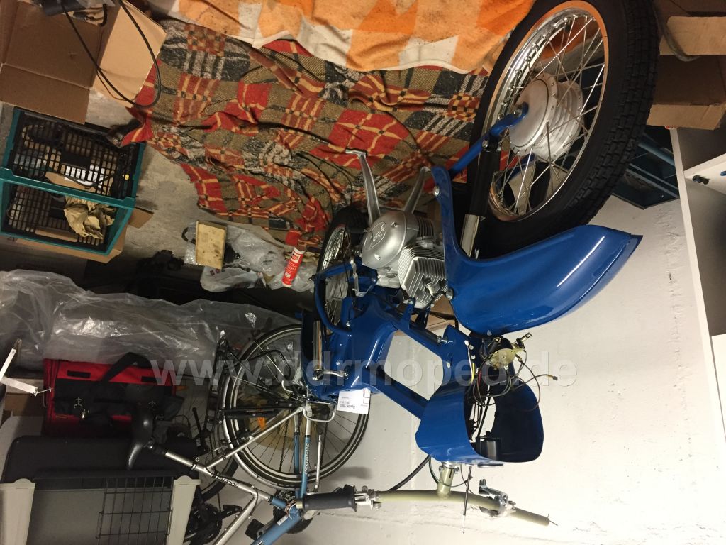

Ich hab endlich mal geschafft den Motor fertig zu machen jetzt muss er dann nur noch Funktionieren rolleyes.gif Optisch macht er schonmal ein guten thumbsup.gif
Anbei ein Bild leider geht es nicht so schnell voran wie ich möchte da ich auch immer viele andere Dinge vor hab. hmm.gif
EDIT kann mir jemand sagen warum die Bilder immer auf den Kopf sind _uhm.gif
Sieht soweit TOP aus . AAABER : Ich hätte das Ansaugsystem vor der Montage von Schutzblech, Motor etc. implantiert . Macht sich besser und man kriegt es 100pro dicht . wink.gif

Hallo ist der Gummi auf den Bild Original bei mir war keiner dran ? Der eine „Behälter“ hat 30mm der andere 32,5mm gibt es da ein speziellen Gummi oder sind das DDR Toleranzen 😁 Das Ansaugsystem nervt 👎🏻 Find es sehr gebastelt Halterung Befestigung pass Qualität wenn ich das von der Schwalbe sehe das ist schon etwas durch dachter.
