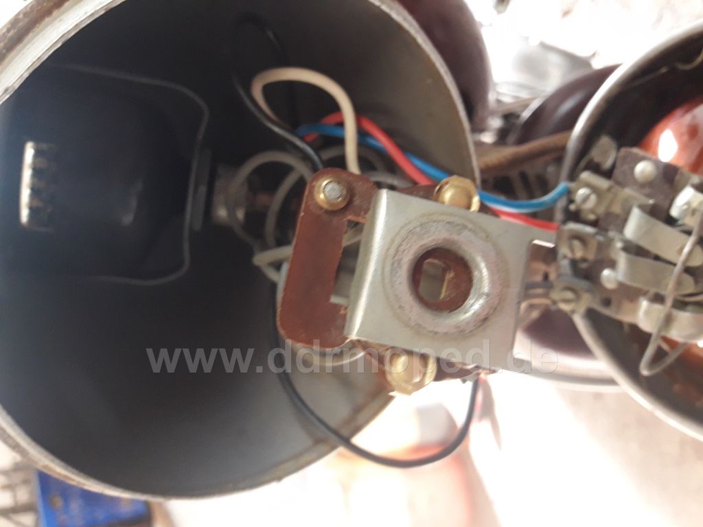

Hallo Zusammen,
nachdem ich am Sr2E kurzzeitig mit Zündaussetzern zu kämpfen hatte, war die Ursache schnell gefunden: Lose Kabel am Zündlichtschalter.

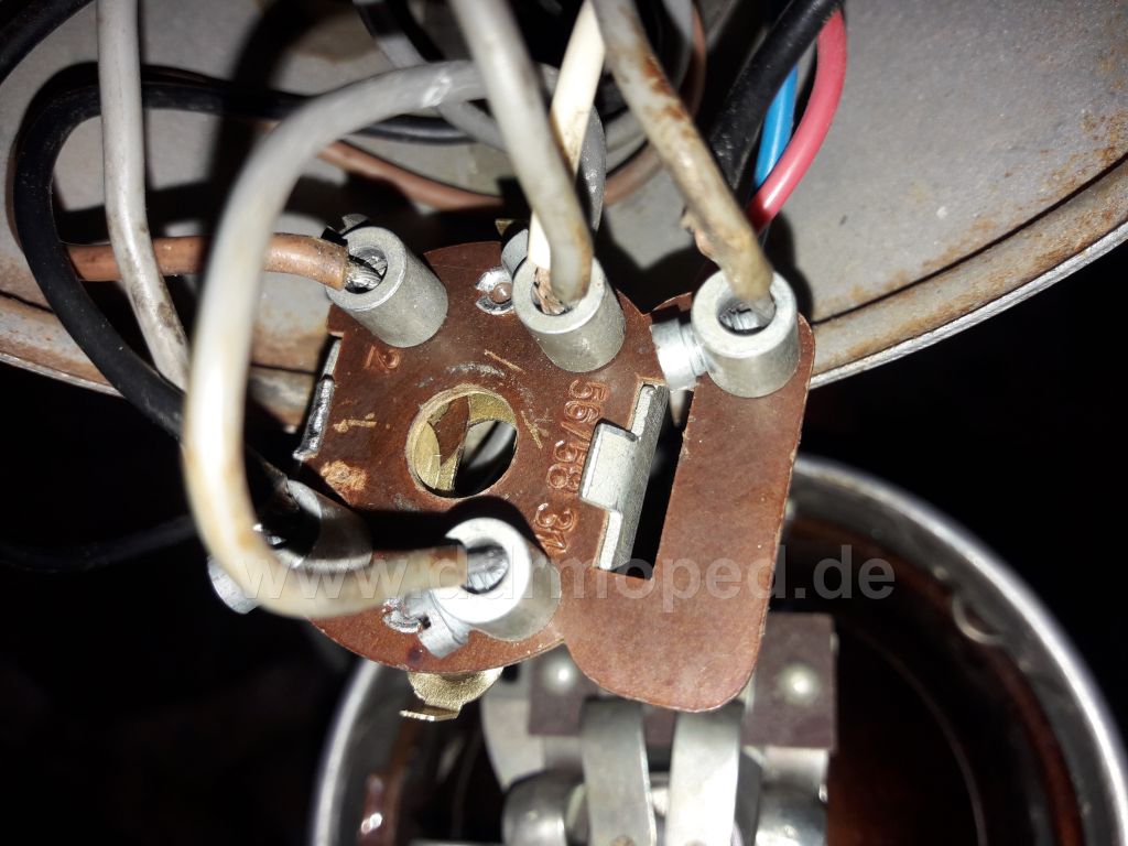

Nun habe ich ein kleines Problem mit dem Ding, ich finde nur Schaltpläne und Bilder von Schaltern mit 4 bzw 6 Anschlüssen, meiner hat aber 5 _uhm.gif
Ich habe die Klemmen 2, 51, 56/58 und 31 und zusätlich noch einen unbeschrifteten, der 2 Kabel verbindet wie mir scheint.
Bei dem Fahrzeug handelt es sich um ein SR2E Bj. 60 mit Wechselstromhupe.
Kann mir da jemand helfen?
Gruß Thomas

Andere Seite:
Geschrieben am: 28.06.2018, 03:04
Beiträge: 6815
Bei dem Unbeschrifteten wird der Massekontakt der Hupe mit dem Hupenknopf verbunden.
2 ist die Leitung zum Unterbrecher, 31 Masse
51 ist die Leitung von den Lichtspulen, eigendlich die 59 und der gegenüber geht zum Rücklicht und Abblendschalter.
Normal brauchst du eine Fahrradklingel. Die ist beim Gleichstromhorn entfallen. Problem ist hier die Quäke, die bei Licht nicht geht.
