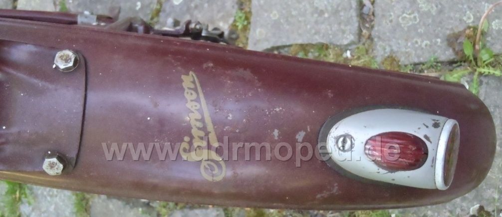

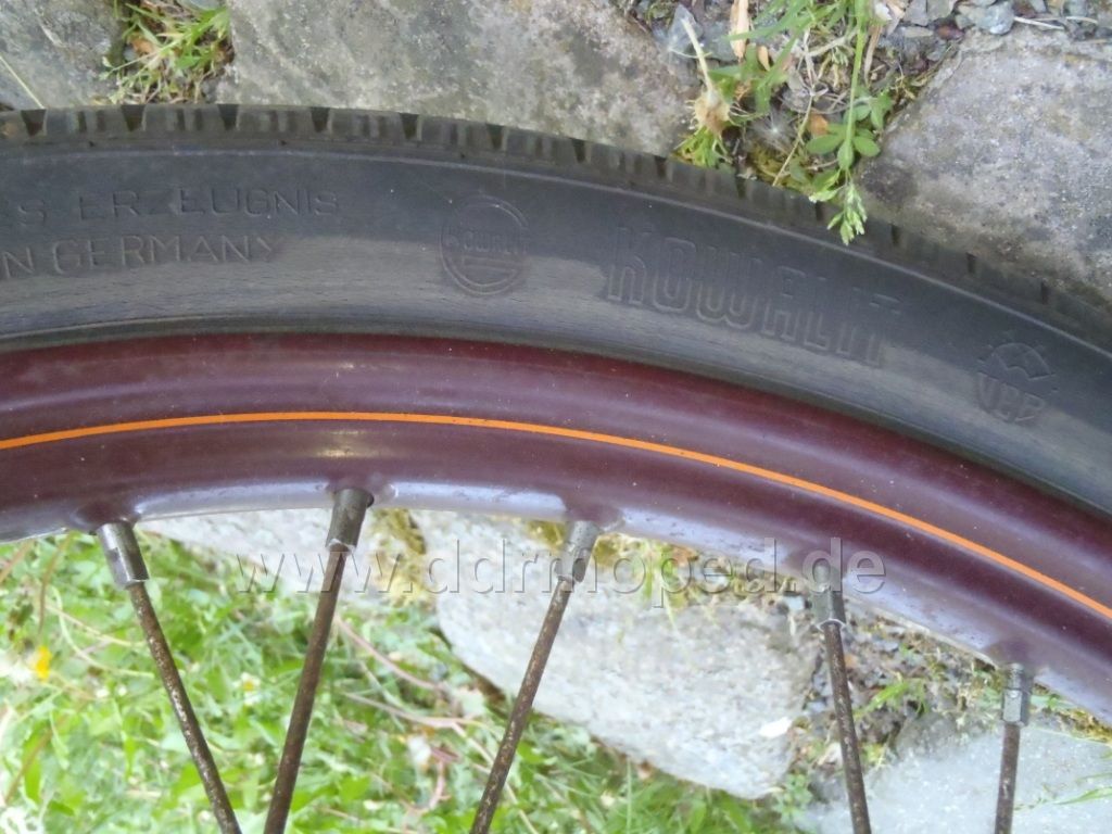

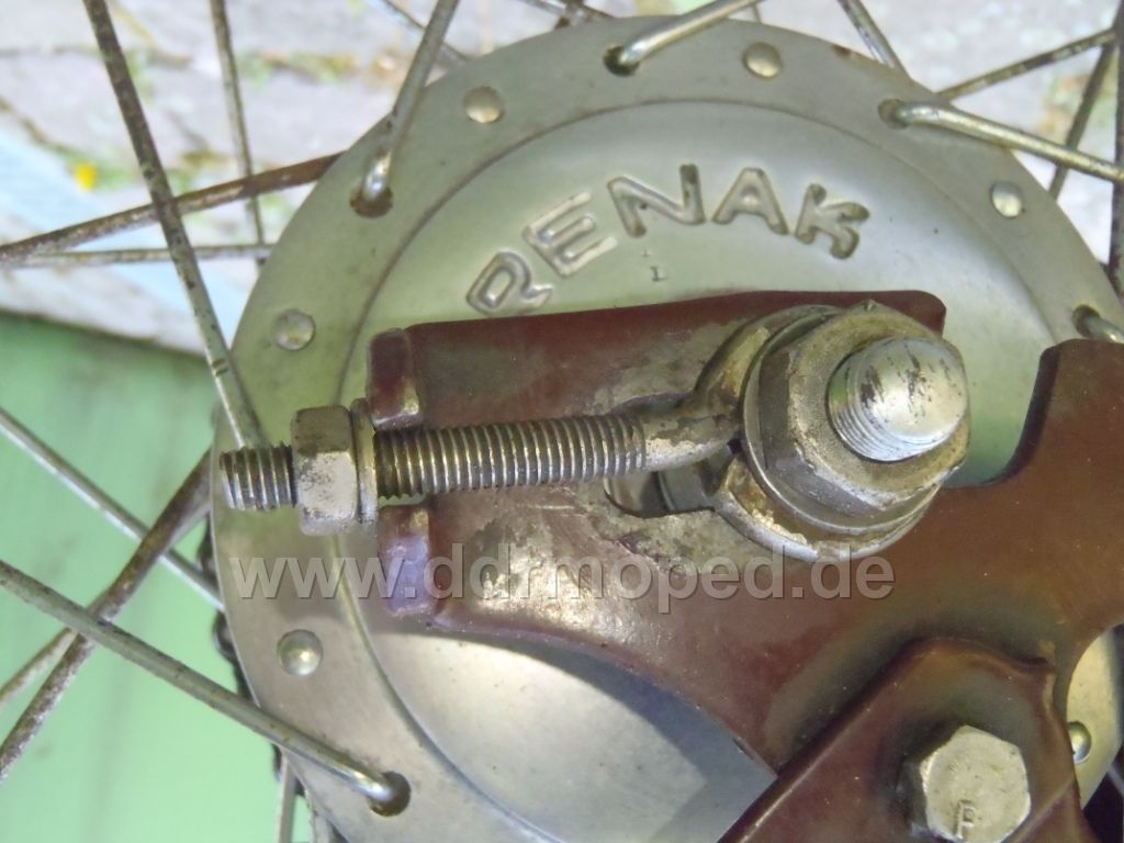

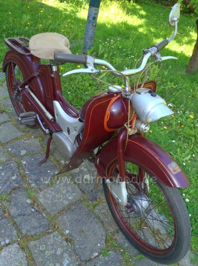

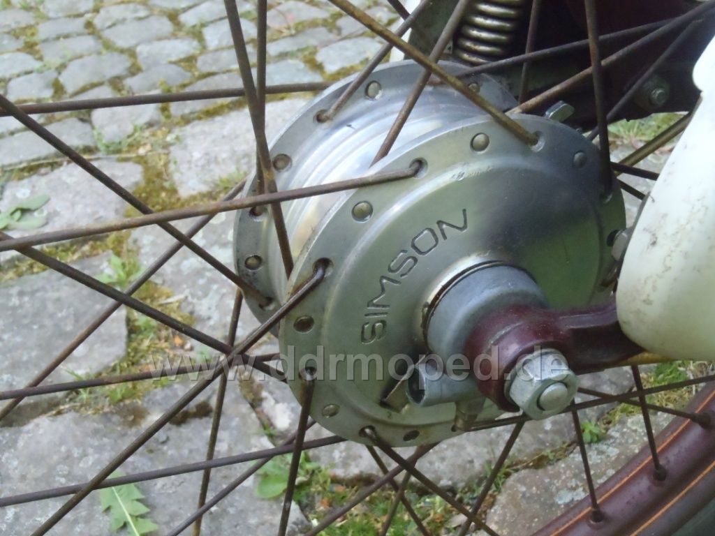

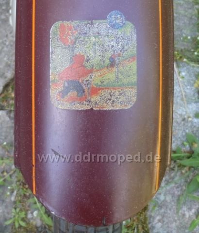

Hallo, habe in den letzten Tagen ein SR2E besichtigt, daß nahe am Originalzustand zu sein scheint. Aber ein paar Sachen lassen mich etwas stutzen (Bin aber auch nicht so der SR2-Spezi). Dies sind u.a.: 1) Die Radnabe vorne hat die Aufschrift "Simson" und hinten steht "Renak" 2) Gehört der "Lampenschirm" original dran oder ist er wenigstens jahrgangstypisches Zubehör? 3) Mit welchen Reifen wurde das SR2E 1960 ausgeliefert? Es sind KOWALIT "Extra Prima" montiert. Fallen jemand Details auf, die Original eigentlich anders gehören?

Sehr schöner E im Originalkleid, bekommt man in dem Zustand nicht mehr so oft zu sehen. Die vordere Nabe wurde sicher mal getauscht, ebenso der Sattel. Wie das Beinschild, ist die Lampenblende auch ein Zubehörteil. Reifenhersteller gab es verschiedene. So u.a. TSG, Heidenau, VEB Riesa und DEKA. Die sind dann alle über verschiedene Umwege im Kombinat Kowalit aufgegangen. Dein Reifensatz ist sicher nicht mehr die Originalausstattung von 1960.

Reifen halten keinen 50 Jahre  Wenn diese mit der Zeit risse bekommen, sofort tauschen, da diese nur Lylongewebe in der Decke haben. Sonst ist alles gesagt. Wenn Er läuft und der Preis dir zusagt: kaufen.

Wenn der SR2E im Straßenverkehr bewegt werden soll, werden natürlich die Reifen getauscht. Bin aber am überlegen, ob man sich nicht einen 2.Satz Räder dafür besorgt, da es ja schade wäre, die "Original"-Reifen wegzuschmeißen.
| QUOTE | | Die vordere Nabe wurde sicher mal getauscht, ebenso der Sattel. |
Wegen dem Sattel muß ich mal sehen, was da original drauf gehörte.
