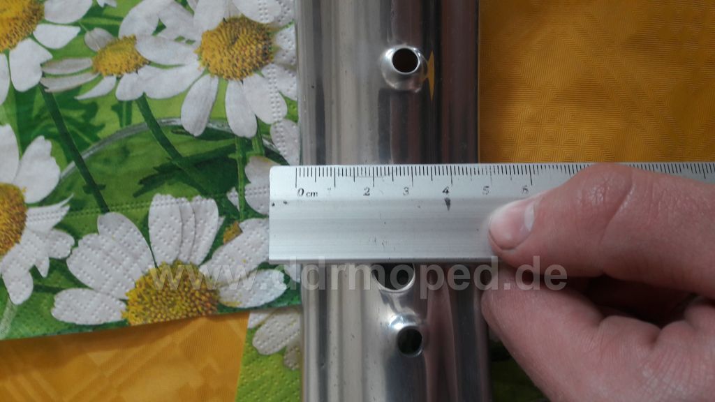

Ich habe neue Edelstahl Speichen bestellt mit Nippel, aber die Nippel sind zu klein.
Der Felgendurchmesser für die Nippel ist 6,3mm , die Nippel aber nur 5,..
Kann mir jemand sagen ob das manchmal nicht die Originalfelge ist?

Hallo Dominic,
ich messe bei den Speichenlöchern einiger KR50-Felgenringe Durchmesser zwischen 5,5mm und maximal 6,0mm. Die Nippel haben 5mm am Schaft und 8mm am Kopf. Kann mir vorstellen, dass 6,3mm auch noch geht, aber ein Bild vom Felgenring könnte Klarheit bringen.

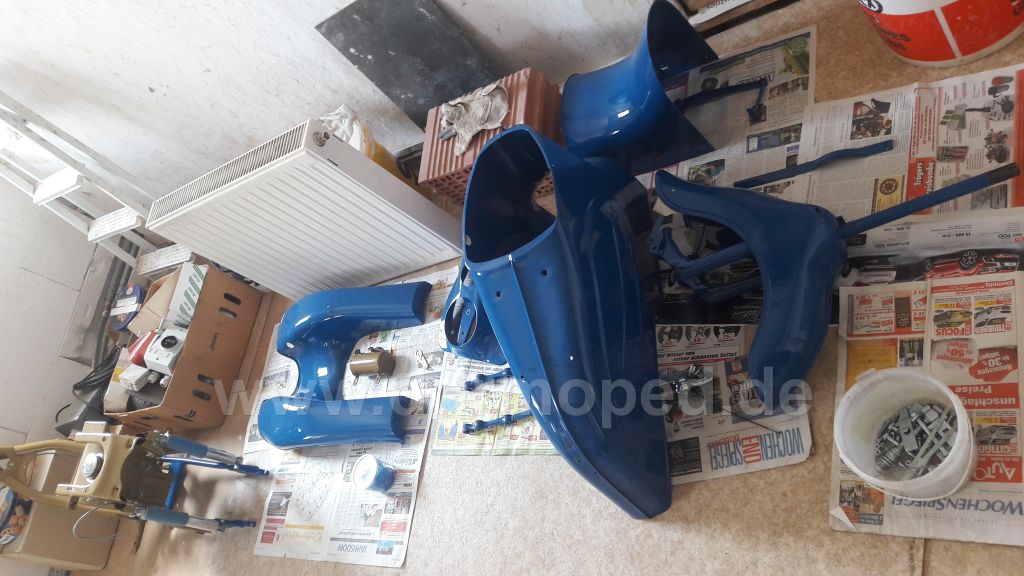

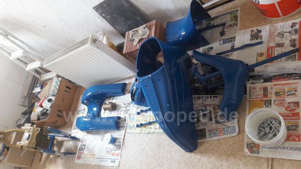

Bilder kommen jetzt auch mit, Meinungen gern erwünscht smile.gif- Die Kr50 ist übrigens Bj 63

Die Löcher in der Felge sind ca. 6,1mm, die alten Nippel sind ungefähr 5,2-5,3mm und die neuen Nippel sind genau 5mm. Gekauft habe Ich sie hier bei ddrmoped.de
