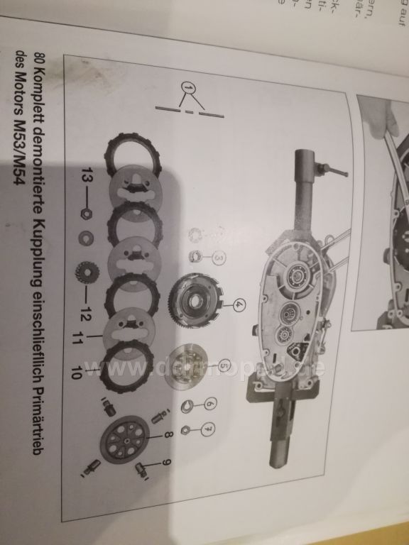

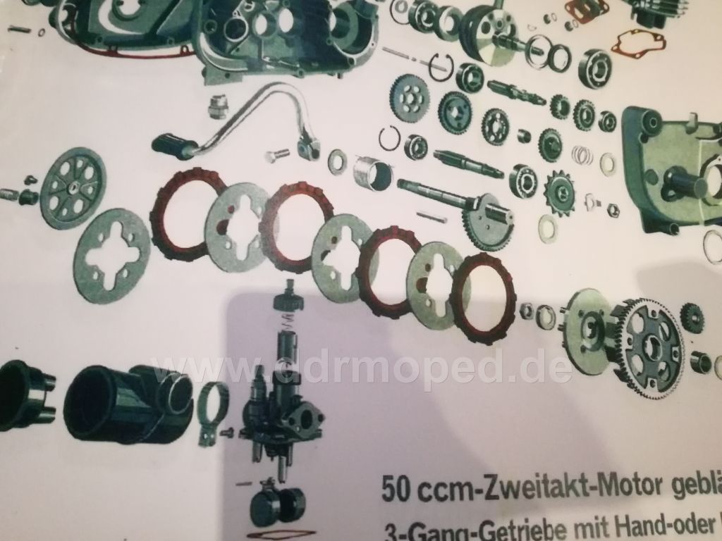

Hallo zusammen,
ich regeneriere grade einen Star Motor. Also bzw. war der originale Motor des Stars innen beschädigt und dient nur noch als Teileträger und ich hatte mir einen Ersatz besorgt, der eben grade regeneriert wird. Ich denke dieser kommt aus der Schwalbe, da eine Wippe zum schalten dran war.
Nun hab ich eigentlich alle Teile säuberlich aufgelegt gehabt und grade bei der Kupplung leider nicht. So wie es aussieht, waren am originalen Star Motor 3 Stahlscheiben und 4 Kupplungslamellen und an dem gekauften waren 4 + 4 Scheiben, wobei hier eine Scheibe etwas anders aussah (nur Struktur, Form war gleich).
Zu aller Verwirrung steht es im Vogelserie Buch wirklich mit 3+4 Scheiben.
In der Explosionszeichnung des Gebläsemotors aber 4+4
Was ist jetzt richtig? Die Explosionszeichnung scheint wieder für Schwalbe zu sein.
Ist das nicht ein und der selbe Motor?

hier noch die Explosionszeichnung
Geschrieben am: 10.04.2018, 22:21
Beiträge: 15650
Schau mal hier HIER KLICKEN rein, da steht in meinem Beitrag wie es richtig gehört.

Hallo Simsonsammler1234, herzlichen Dank!
In dem Link war die hilfreiche Antwort! Ich hatte den Federteller mit der aufgeschlagenen 3 und 6mm Tellerhöhe. Habe also 3 Stahlscheiben mit 2mm Dicke verbaut und 4 Kupplungsscheiben mit 3mm Dicke.
Muss mal direkt noch die extra 4. Scheibe messen, die mit drin war. Sie sieht anders aus und ist auch dünner. Lt. Link gibt es ja auch Stahllamellen mit 1,5mm.
