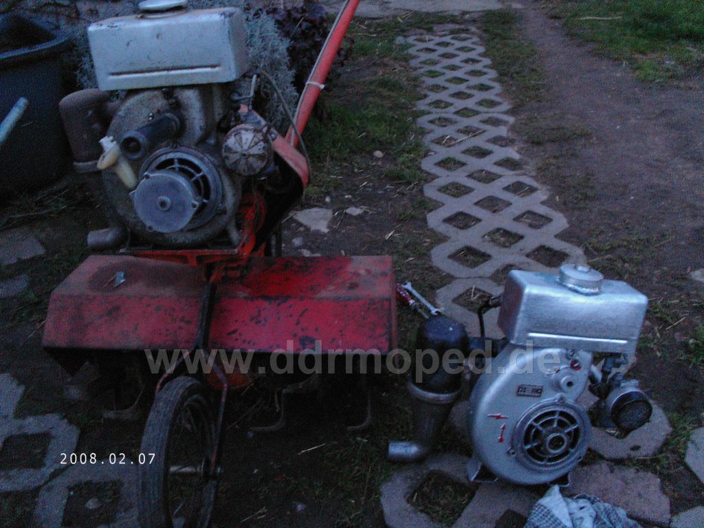

Wie siehts eigentlich mit den kleinen Stationärmotoren der DDR aus Kalle-Stadt aus?
ich denke da so an:
-SEL 100
-EL 60
-EL 150
-EL 200 (208)
-EL 250
-EL 300 (308)
-EL 350
-EL 500
Das sind diese zwangsgekühlten Zweitakter, die auf Feuerwehrpumpen, Betonmischern, Rüttelplatten, Gartenfräsen, Kleinsttraktoren, Eigenbaugefährten und allerlei Kleinkram eingesetzt wurden.
Ich hätte zwei SEL 100, mehrere 150er, 200er und einen 350er zu bieten (also als Diskussionsgrundlage jetzt, und nicht als Verkaufsgrundlage). wink.gif laugh.gif
ich persönlich finde die Dinger genial, zumal sie auf eine uralte DKW-Basis zurückgehen und einfach, robust und faszinierend und vielseitig sind. thumbsup.gif
Bedienungsanleitung hab ich zum SEL 100 und zum EL 208 und 308 (letztere von 1950, als K. M. Stadt noch Chemnitz hieß und die Motoren unter "IFA-DKW" verkauft wurden.)
Suche Bilder, Bilder, Bilder, Infos und Daten, sowie allerlei Geschichten dazu!

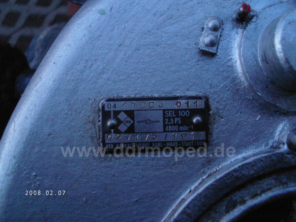

Hier das Typenschild. Weiß jemand die Produktionszahlen?
Beides SEL 100.
Die restlichen stehen nicht bei mir zu Hause, sondern gehören zur agrarhistorischen Sammlung in Strenzfeld. Ich habe allerdings auch dort vor, die Dinger alle mal auf Vordermann zu bringen... rolleyes.gif
mfG Christoph (Bilder folgen auf Anfrage)

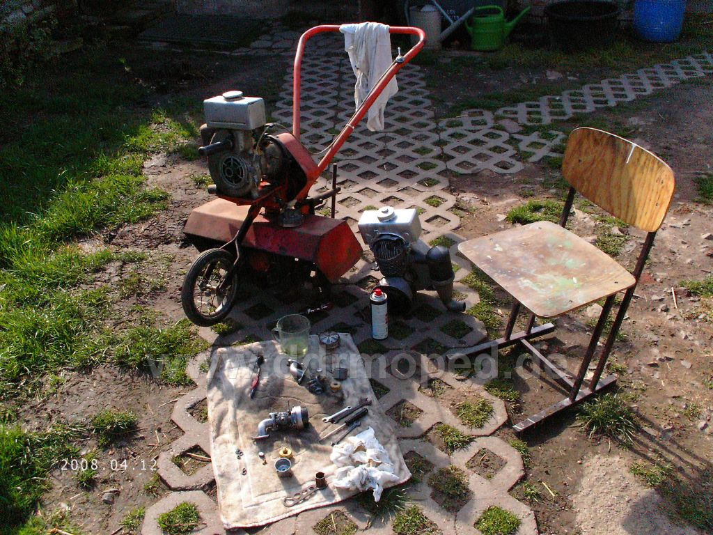

Um mal wieder auf den SEL 100 zu kommen:
Hatte heute das Vergnügen, meine Gartenfräse Typ MH 65 von 1975 nach fast zweijähriger Pause (wegen diversen Problemen und fehlender Lust) in Betrieb zu nehmen. (Radieschen, Steckzwiebeln und Co. warten schon auf Aussaat biggrin.gif )
Eigentlich hatte ich nur ein Hauptproblem: Die Entlüftungsschraube unterm Motor am Kurbelgehäuse war vergriesknaddelt, d.h. das Gewinde am Gehäuse war futsch.
Die Schraube war OK. Eigentlich hätte ich den Motor wechseln müssen, um da ein vernünftiges Gewinde (irgendne Sondergröße wohl dry.gif ) zu kriegen. Also hab ich einfach Epoxytharz (mein Allheilmittel) genommen und das Loch damit ausgestattet, die Schraube rein und von außen verklebt --> hält bombenfest! _clap_1.gif

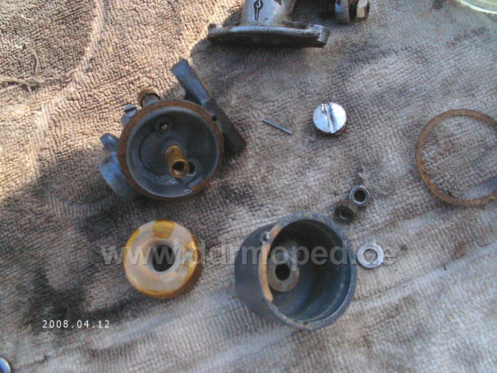

Dann habe ich den Motor VERSUCHT zu starten....und er sprang auch widerwillig an, nur machte sich nach ca. 1 Minute ein Problem bemerkbar:
Es trat Sprit aus dem Vergaser, wenn der Benzinhahn auf war, obwohl ich den Tipper nicht betätigt hatte (es handelt sich um einen NKJ 153-2).
Ich vermutete entweder Schwimmer oder Nadelventil.....Am Ende war es irgendwie beides.... hmm.gif

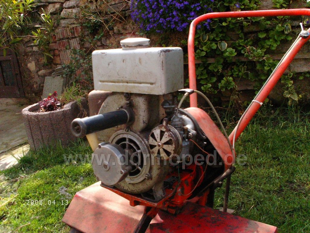

Geschrieben am: 12.04.2008, 17:44

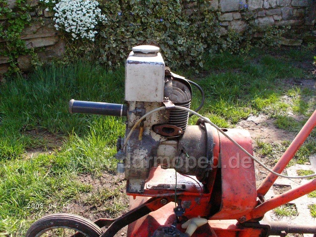

...unten am Motorgehäuse ist die besagte Verschlussschraube zu sehen. (beim "m" am Wasserzeichen)
Diese kann man rausschrauben, wenn der Motor "ersoffen" ist und man das Kurbelgehäuse lüften will, bzw. wenn man zur Schwungraddemontage die KW arretieren will, kommt da ne lange Schraube rein.

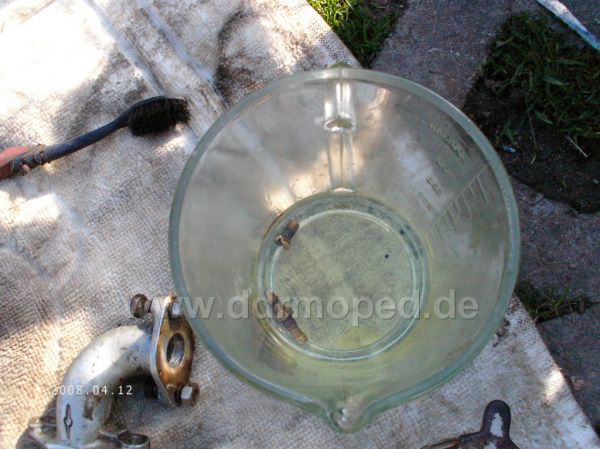

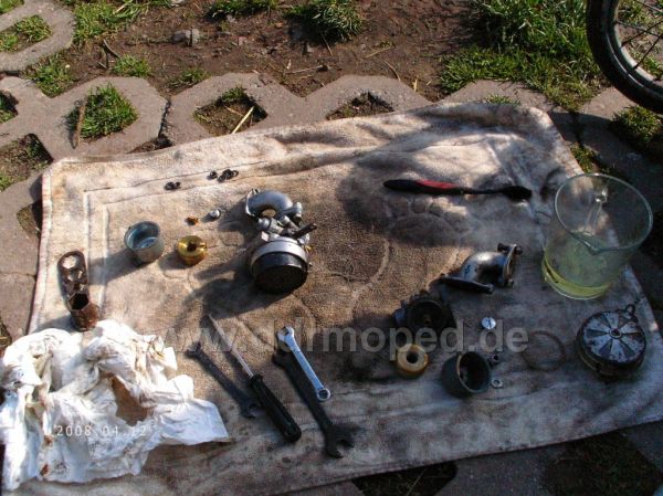

So sah dann das Vergaser-Schlachtfeld aus:
Rechts unten der Originalvergaser (zerlegt), und links der Vergaser vom E-motor.
Am Ende hab ich Schwimmer und Nadelventil vom E-Vergaser und den Rest vom O-Vergasser genommen. (läuft einwandfrei)

Geschrieben am: 13.04.2008, 21:08

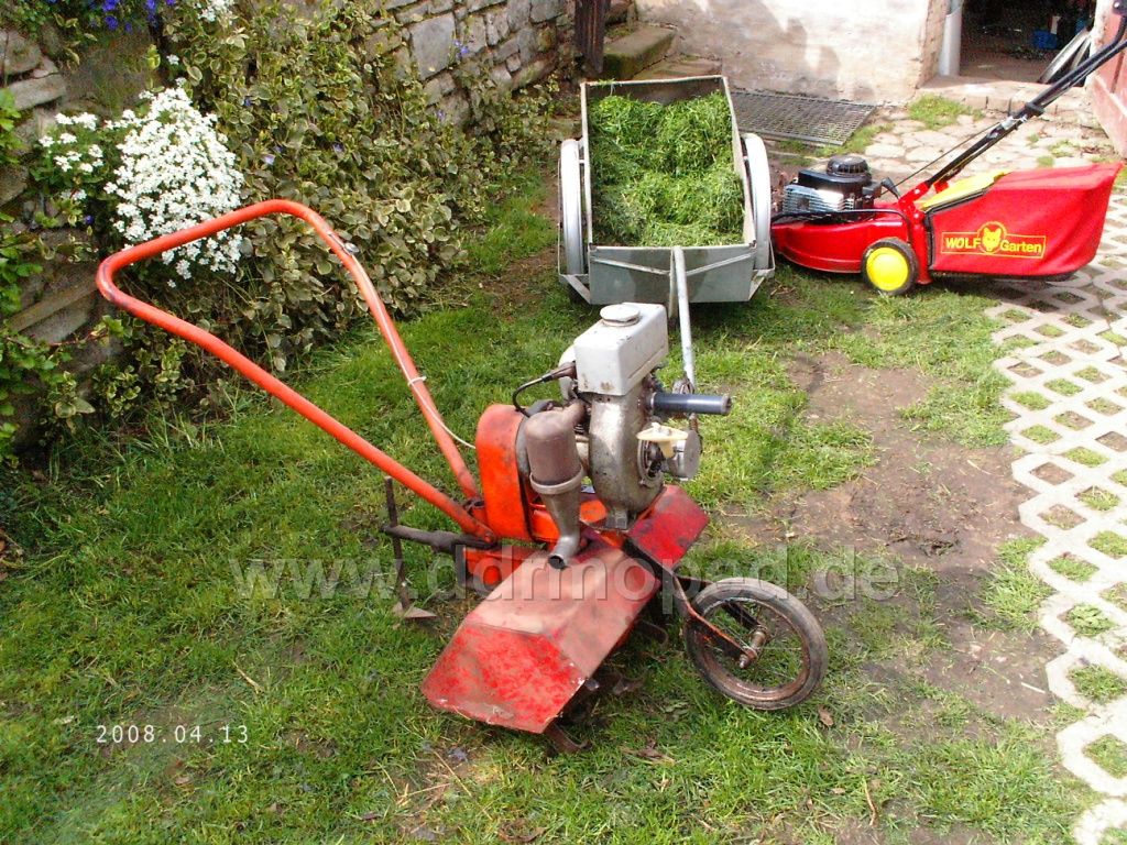

Hier mal die ganze Fräse:
Geschrieben am: 13.04.2008, 21:09
